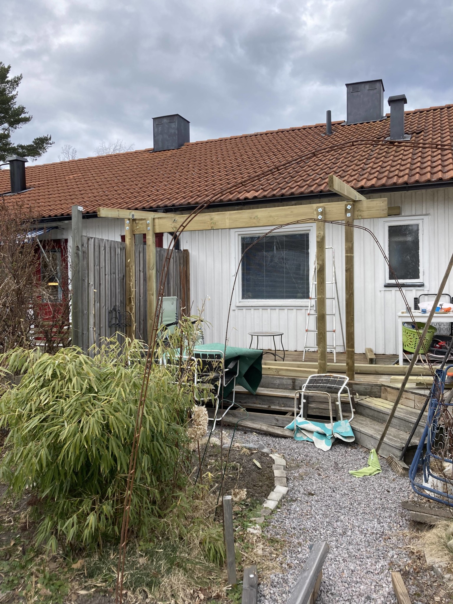

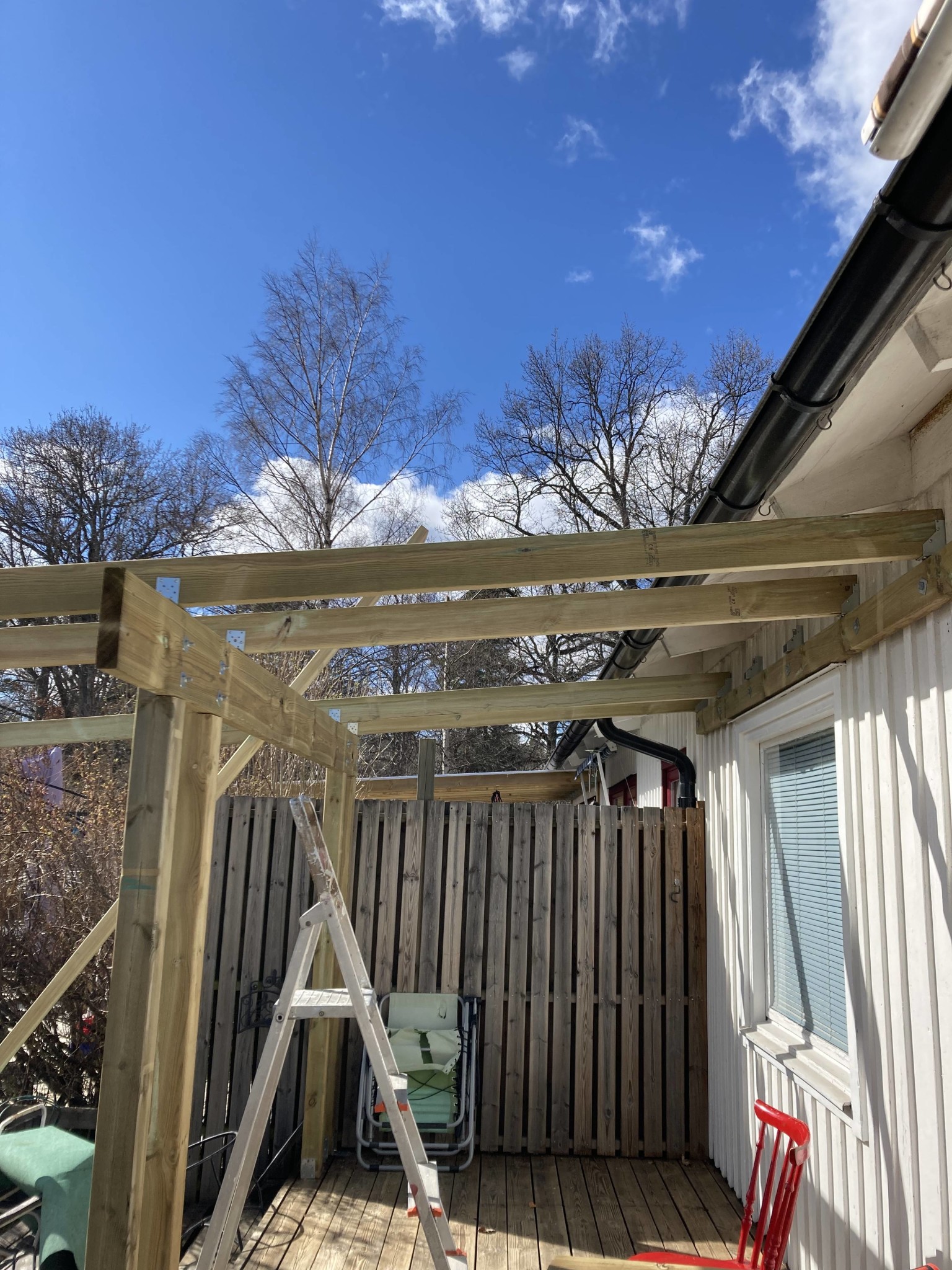

Men nu till min fråga, 1. hur fäster jag mina stolpar på 95x95 mm i bärlinan så det blir stabilt??? 2. Ska jag ha dubbla bärlinor?
tacksam för svar/ C
Gör tvärt om istället.. Fäst stolparna i plintarna och bärlinan i stolparna. Genomgående skruv med mutter blir bra. Du behöver inte dubbla bärlinor om det inte är för att bära upp en fris eller liknande.
