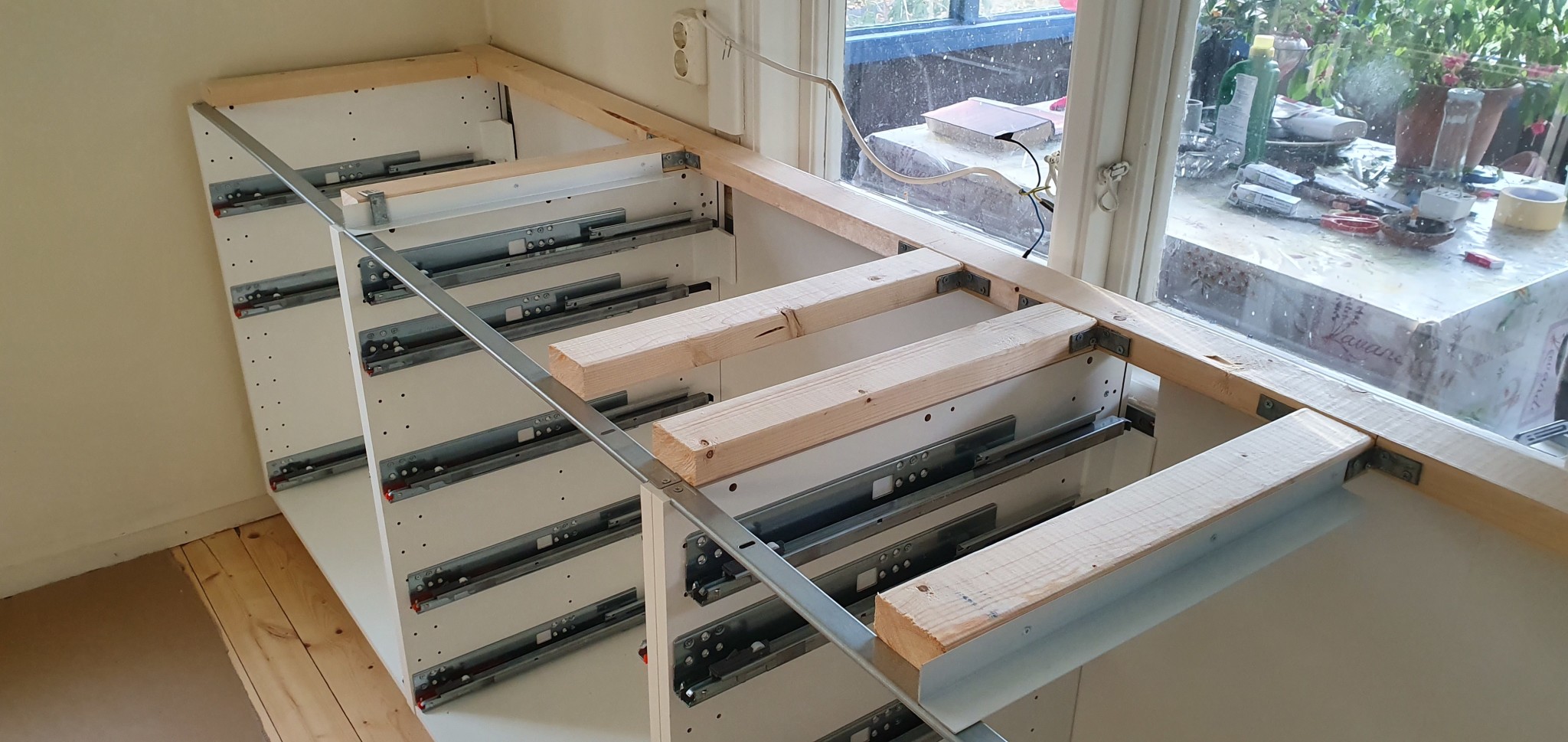

Först monterade vi en regel 70*34 längs hela baksidan. 70 bred för att kunna fästa dels i skåpsstommen (de förberedda hålen), dels fästa ramen vid bänken. 34 tjock för att bänkskivan (en del av den blev skärbräda) är 28 mm och man behöver någon/ några mm för att kunna dra den ut och in. 34 är dock lite för mycket, men hittade inga tunnare (ca 31-32) någonstans.
Sedan monterade vi även korta bitar på varje skåpstomme och där skärbrädorna skulle vara. Först bekymrade det mig att de inte vilade på kanten men sen kom jag på att de ju ändå skruvas upp/ fast i bänken senare.
Efter det monterade vi en L-list som spår för skärbrädorna. Vi hittade en som var 34*34 mm. Helst hade jag haft en U-profil men hittade inga som var tillräckligt stora.

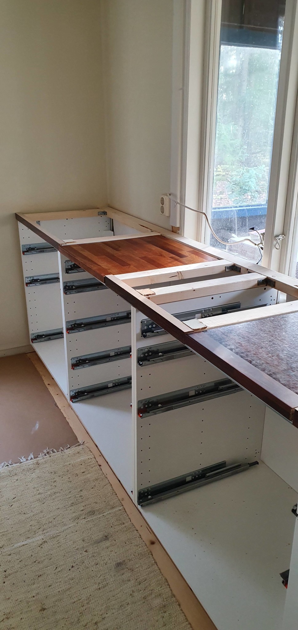

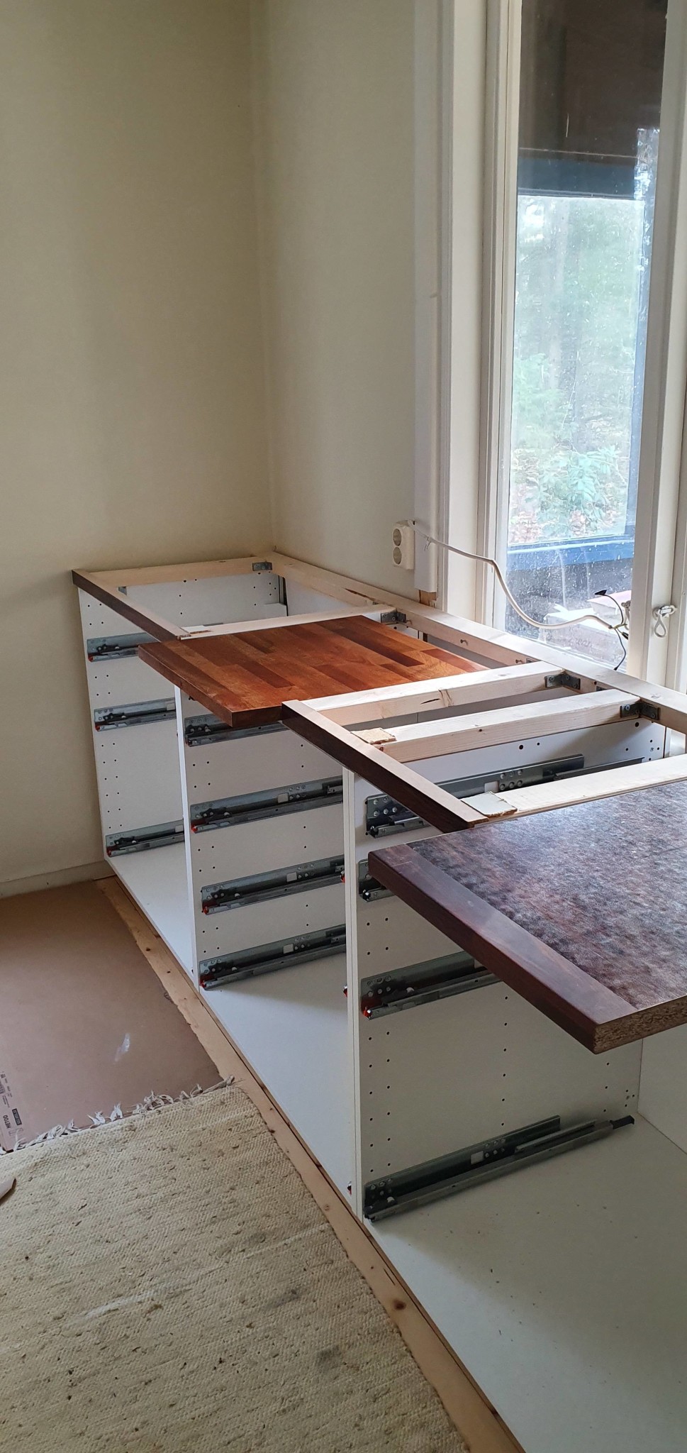

Sedan la vi på brädorna och markerade längden de skulle ha. Mina brädor är alltså dels en bit av bänkskivan, dels en bit av en annan bänkskiva i trä som jag jag har fått.
När vi köpte bänkskivan bad vi dem kapa till ett par bitar som var 3,4 cm breda (vi hade köpt en 90 cm bred skiva för Ikea behöver ju 63,5 cm så 60 räckte inte iaf. Därför hade vi ju mycket över som vi kunde använda till framkant.)
Den ena av dem monterade vi på den främre metallkanten.Först mätte vi så klart hur långa de olika bitarna skulle vara; de skulle ju sitta mellan skärbrädorna. På vissa ställen fick fick först förborra hål. Vi förborrade också ”dekorlisten”
Sedan monterade vi den med finsidan utåt.
Sedan skruvade vi fast bänken.

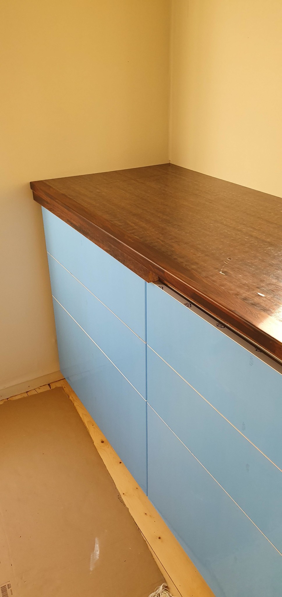

Men...jag var inte nöjd eftersom ”dekorlisten” kom så långt in. Översidan av låorna skulle vara för framträdande när skyddsfolien åkte av.
Provade med att lägga dit den andra listen oxå (vi hade ju en extra) och det såg mycket bättre ut så då monterade vi det hela vägen. Man hade så klart kunna använda en vanlig regel bakom ist.f. dubbla ”finlister” men nu hade vi ju ändå en över.

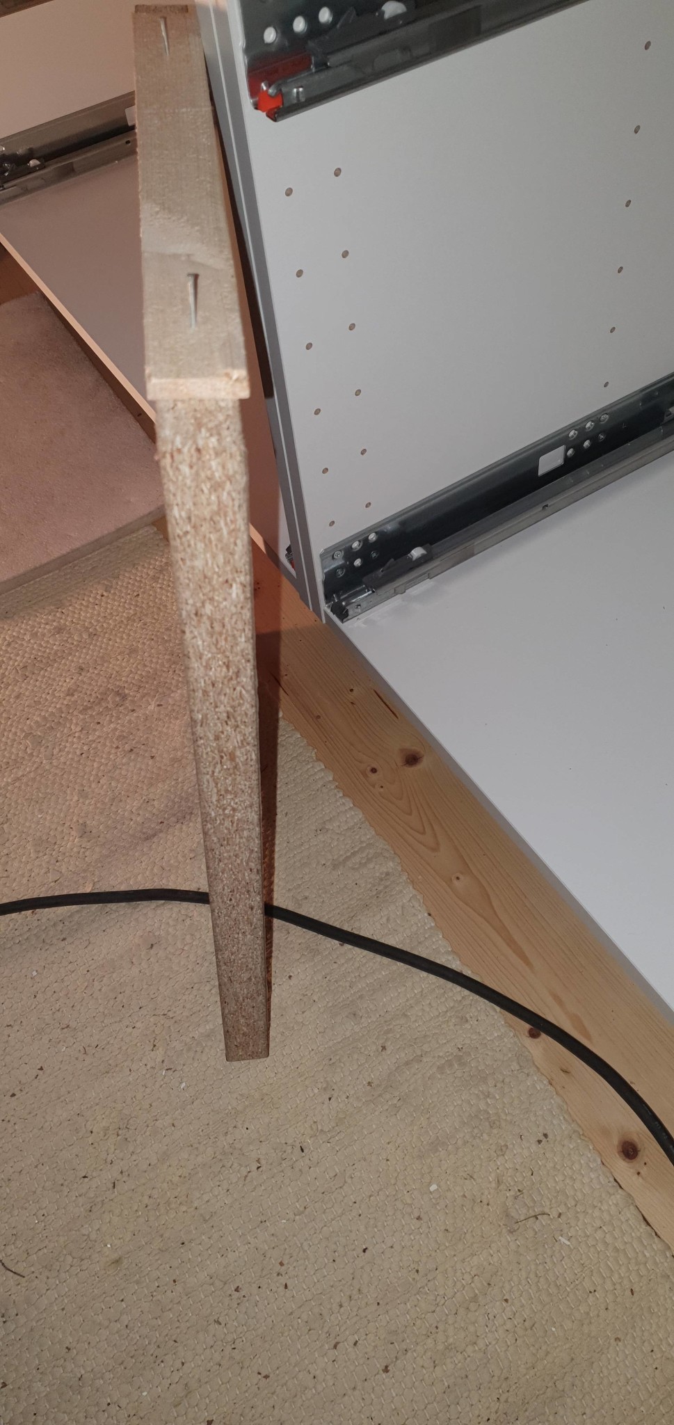

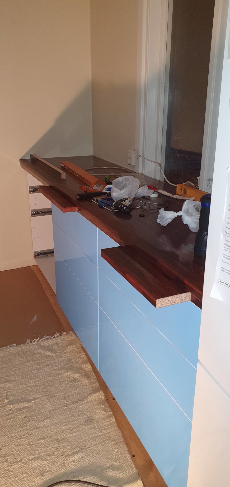

Efter det skruvade vi fast en liten list på baksidan av skärbrädorna, så baksidan nästan når bänkskivan. Annars tippar de framåt när man drar ut dem eftersom inget tar emot uppåt. Detta moment skulle man slippa om man hade U-profiler.
Det enda som fattas nu är att måla eller på annat sätt ”mörka ner” sågytorna som ju lyser ljusa eftersom det är en laminatskiva.

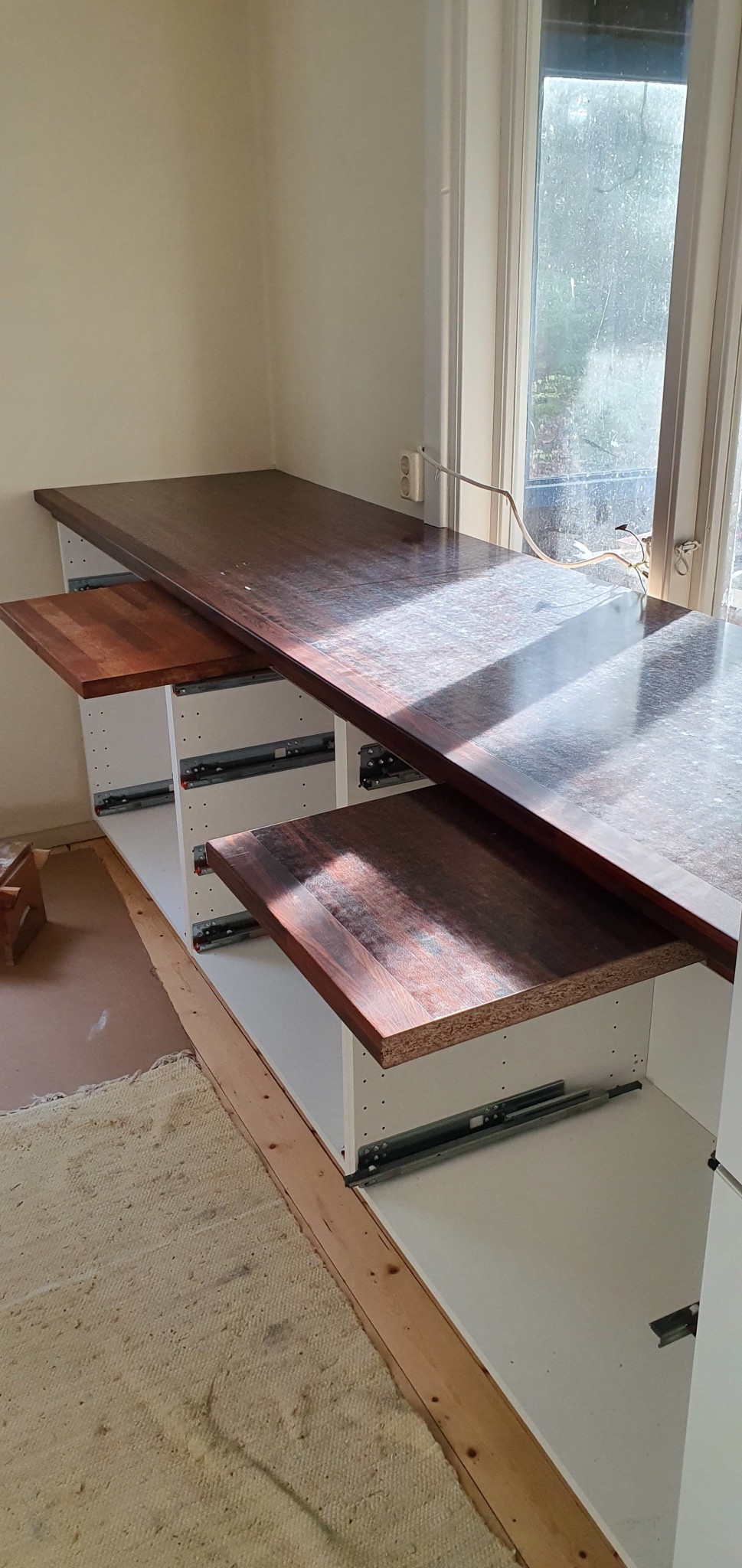

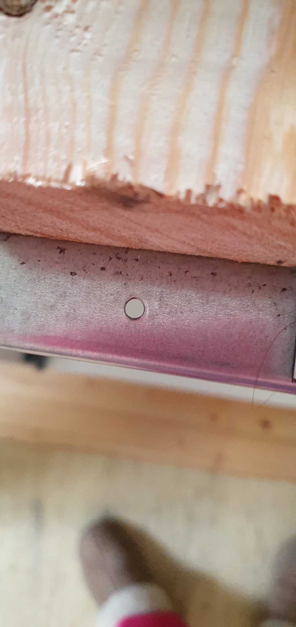

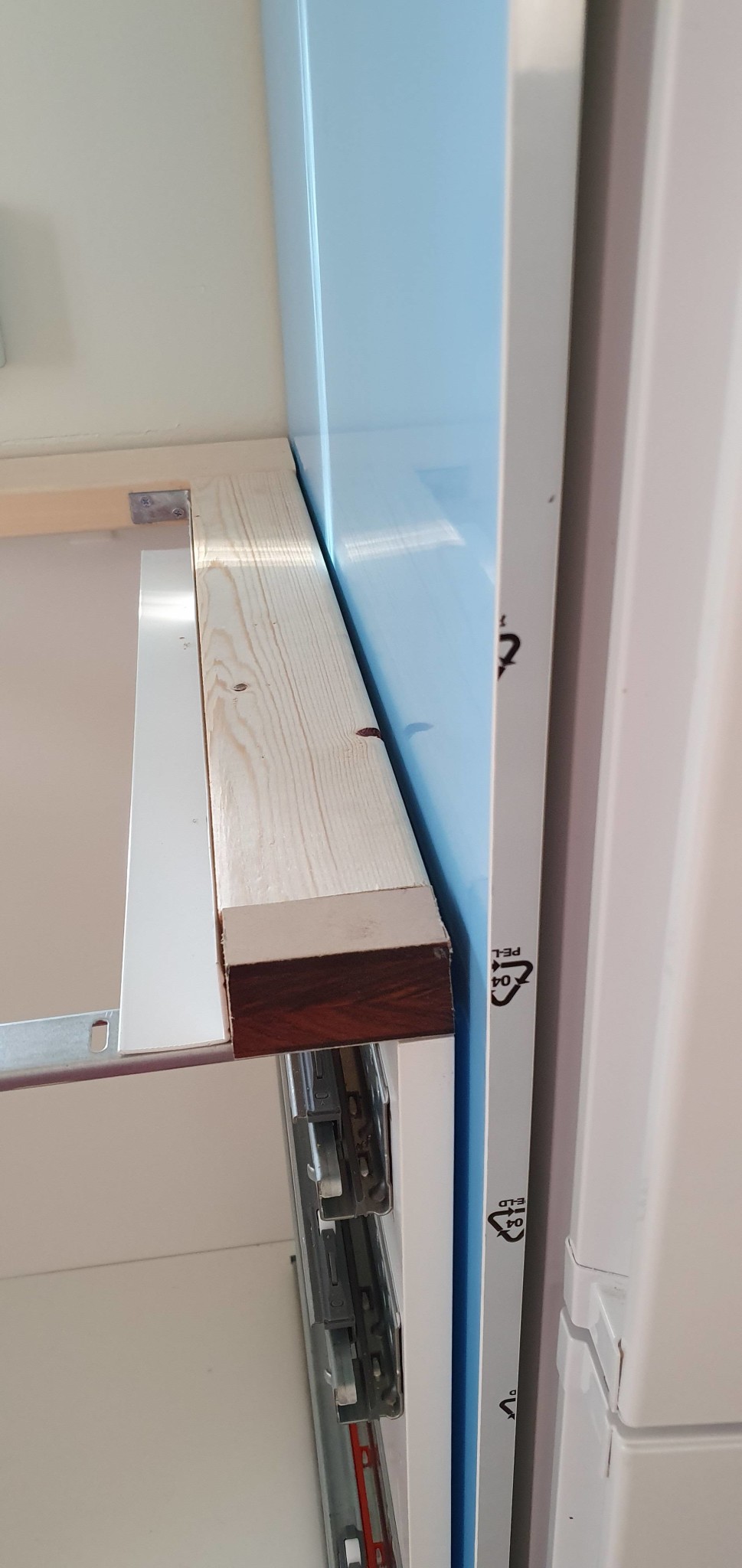

Snyggt och riktigt bra gjort. Nu gav du mig inspiration hur jag ska göra.K karincam skrev:Jag har ett väldigt litet kök och behöver så mycket yta som möjligt. Utdragbara skärbrädor är därför ett måste för mig.
Jag har byggt det en gång förut, men denna gång var det krångligare. Dels för att det estetiska var viktigare denna gång, dels för att Ikeas stommar nu bara har en stålkant upptill ist.f. en brädkant som de hade förut. Förra gången använde jag inte L-lister, det behövdes inte, men nu har de ju inget att vila på annars.
Det tog ett tag, men jag är väldigt nöjd nu. Tänkte att jag skulle visa hur vi gjorde ifall någon mer kanske vill göra detFör byggvana har jag säkert förklarat onödigt noga, men när jag gjorde det första gången skulle jag gärna ha haft tydliga steg och sluppit fundera ut allt på egen hand...
Det man får tänka på är att bänken blir högre – i vårt fall 34 mm högre (styrs av skärbrädstjockleken) men mig gör det absolut ingenting, snarare tvärtom. Är man väldigt kort kan det dock orsaka problem.
Jag börjar med misstagen:
Det största misstaget var att göra regeln i bak längs hela vägen. Vi borde ha lämnat öppet bakom skärbrädorna, för då hade de kunnat vara 7 cm längre vilket hade varit bra. Om jag inte hade hunnit kapa skärbrädorna hade jag gjort om det på en gång, men nu får det vara som det är. Om jag stör mig för mycket på att dessa är kortare än de jag hade innan så får jag göra om det sedan.
Det andra misstaget var att jag tänkte att framsidan skulle vara vid skåpstommen (det visade sig vara för långt in) Det fixades med att sätta på en till främre bit utanpå den första. (så skärbrädorna hade kunnat vara 3 cm längre, dvs totalt 10 cm längre...)
Nåväl, här kommer beskrivningen:

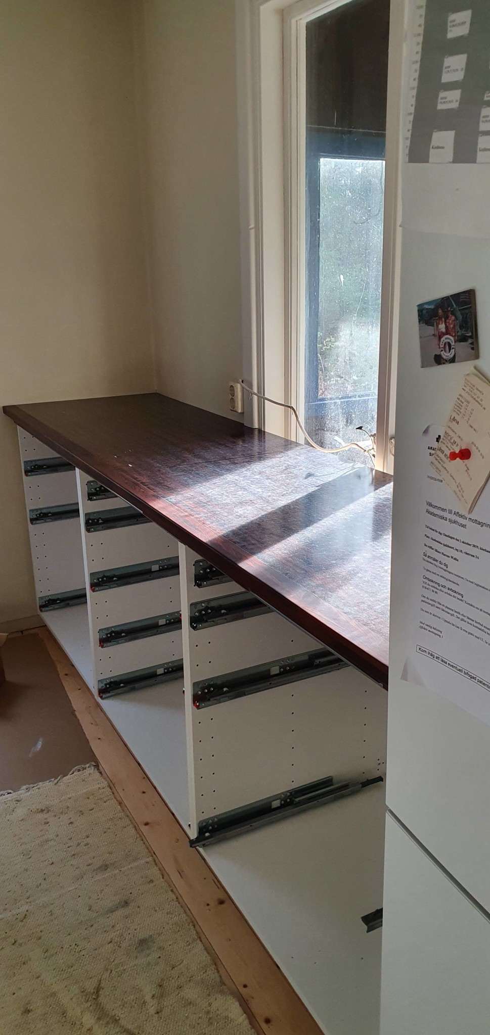

Efter det monterade vi en L-list som spår för skärbrädorna. Vi hittade en som var 34*34 mm. Helst hade jag haft en U-profil men hittade inga som var tillräckligt stora.[bild]

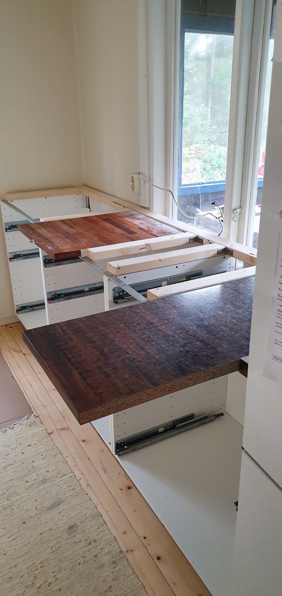

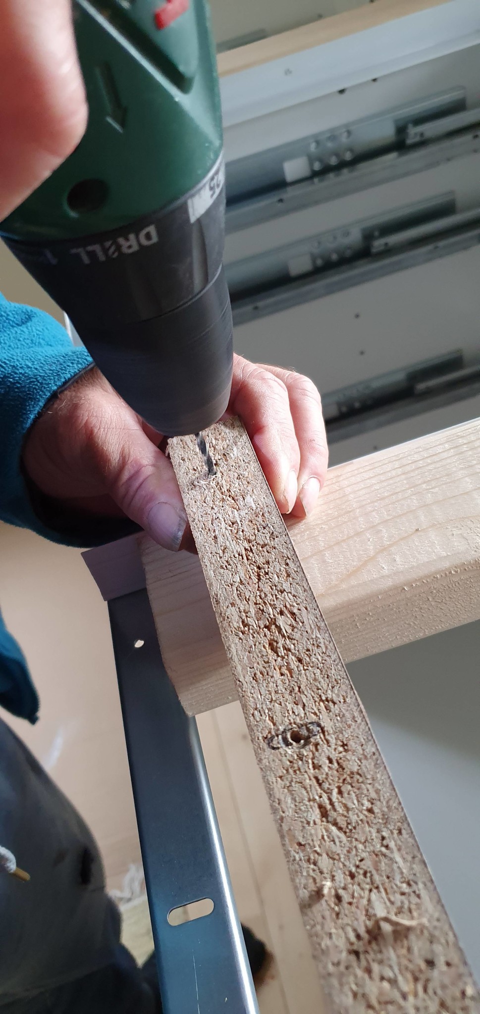

[bild] [bild]
.[bild] [bild]
[bild] [bild]

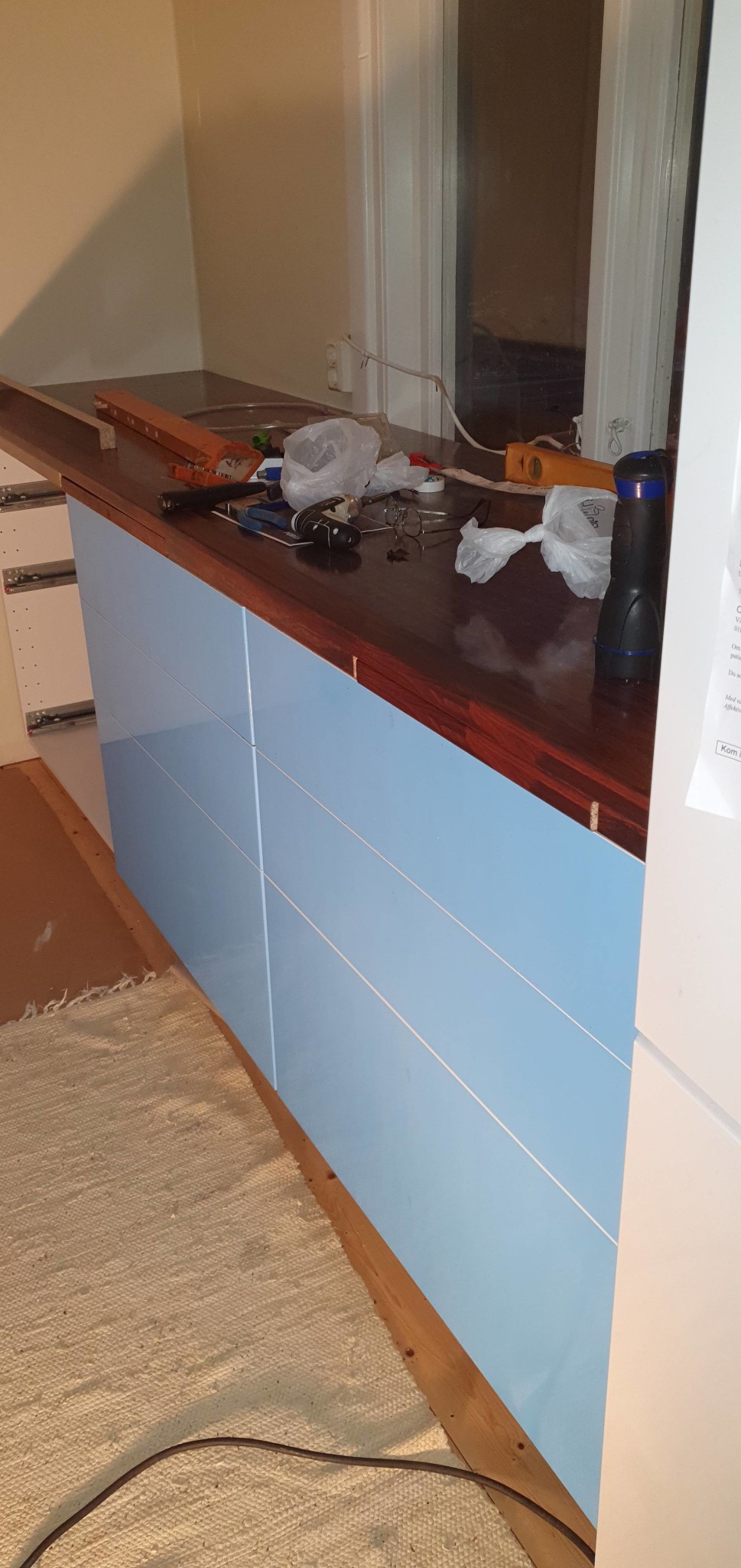

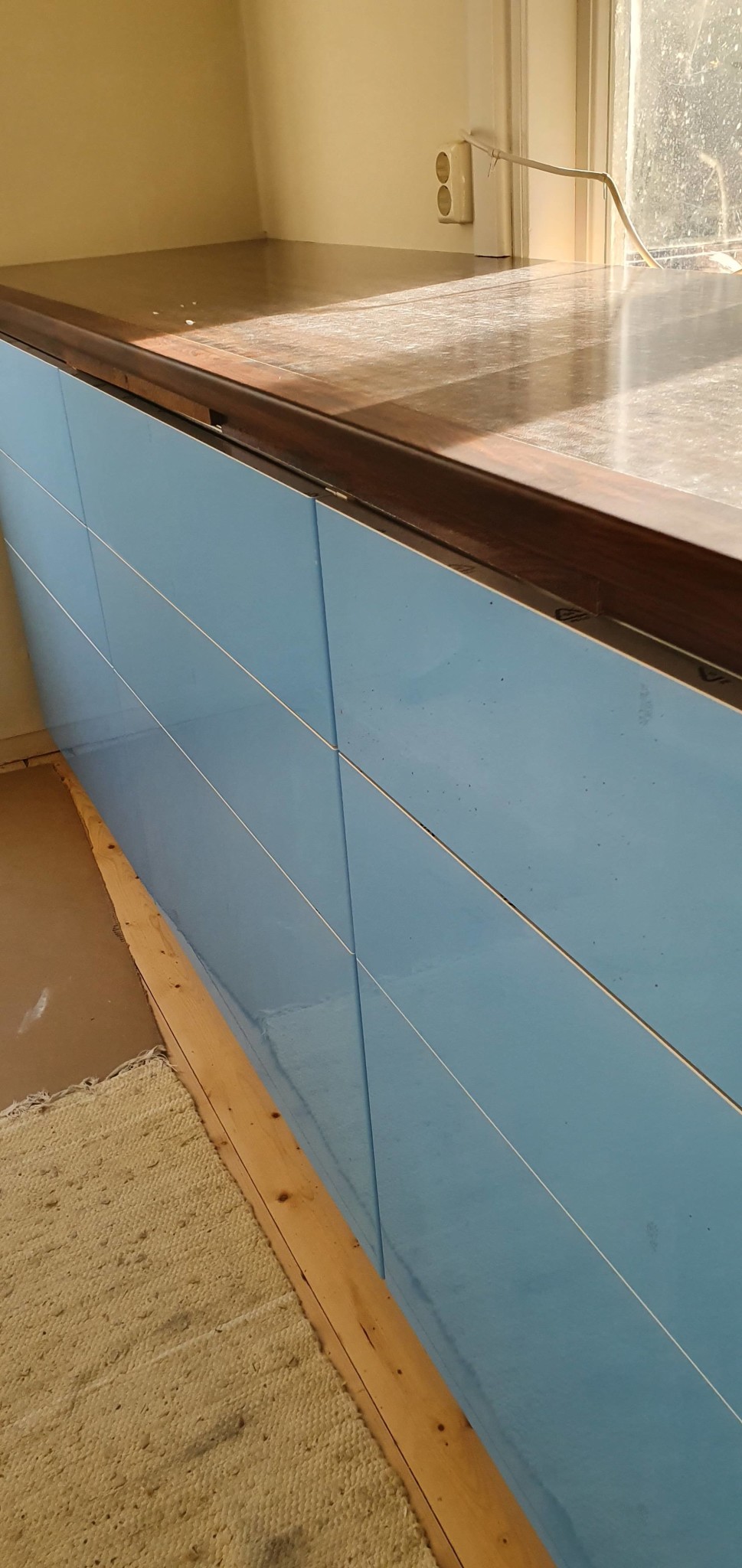

Voliá!
