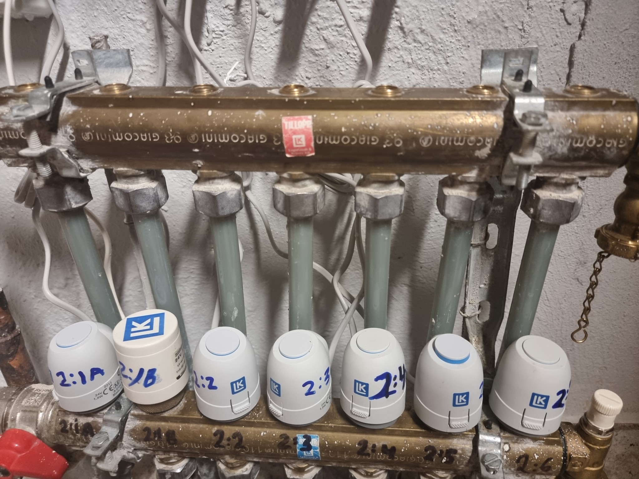

Vi bor i ett hus som byggs 1997. När vi flyttade in i 2015 fungerade det golvvärme ok... Vi fick problem med vår värmepump i januari 2016( vet ej vilken modell) men det förslås att nibe f370 skulle passa bra. Sedan installationen har vi haft problem med värme och det känns öjämn på golvet och väldigt kallt på andra rum. Vi har 2 golvvärmefördelare- Lk( Se bifogade bilder) .
Min fråga är , kan man avlufta det med trädgårdsslang eller ska man avlufta via de vita delar ( inringade).
Om det är med trädgårdsslangen ska vi koppla in slangen med vatten från kranen i den övre delen (Tillop) och en slangen till hinken i den nedre delen?
Vi behöver fixa det inför vintern... tidigare har vi använt värmefläkt men med det här priset i år vill vi inte chansa med tanke på att redan nu i augusti har vi betalt el faktura på ca 6 tusen kronor trots att golvvärme inte är på. Vi har även haft kontakt med 3 rörmokare / installatör som har justerat inställningar på nibe samt sagt att vi behöver inte byta golvvärmefördelare. Vi känner att problemet är inte fixat och därför skulle jag vara tacksam om jag får er tips/ forslag

Sätt bara din cirkpump på max och lufta på dina vita inringade luftare. Hjälper inte det så dra ner termostaterna i alla rum förutom det som ni upplever kallt. Då tvingar ni allt flöde till den kalla slingan. Låt stå någon timme.Öppna sedan de andra.

Obs! Just nu är vår golvvärme inte på... hur ska jag tvingar flöde till den kalla slingan?

Dra ner dem till 10c i varje rum. Då stänger fördelaren flödet till det rummet. Cirkulationspumpen sitter i pannan, (ibland finns det en extra om man har flera fördelare i olika delar av huset)
Ställ upp kurvan i pannan, så börjar den nog ge värme. Tänk på att golvvärme i början på hösten är så lågtemp att man inte kan känna den.
Vilket kan vara ditt problem, men vänta med att tänka på det just nu. Ditt system har ju fungerat tidigare.

Svart ratt nere i pannan, står "Påfylln" på den.
