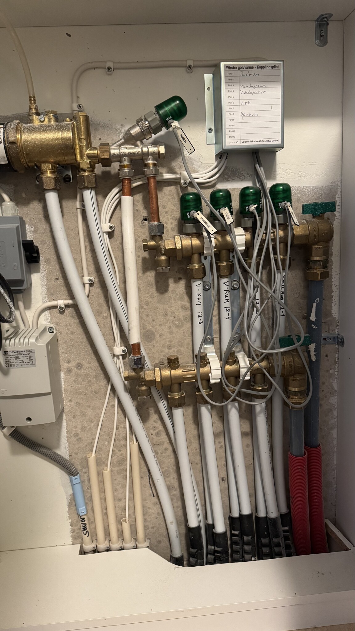

Hej. Har Wirsbo golvvärme i lägenheten och badrumsgolvet är iskall! Det var varmt några veckor sedan så jag försöker luska ut hur man löser det här. Testade med att lossna på aktuatorn så det skulle bli full flöde, men det blir ändå inte varmt. Behöver jag avlufta? Hur gör jag? Huset är byggt 2006.
  • Wirsbo golvvärmesystem med ventiler och anslutningar, labels visar olika zoner som badrum och vardagsrum.
Går cirkulationspumpen (utanför bild uppe till vänster)?
Den typen av cirkulationspump håller ofta bara ca 4-5 år, i bästa fall ca 7-8 år innan keramiklagerkulan som pumphjulet hänger på skär.

Jo, den går. Resterande rum är varma, så jag antar att den fungerar som den ska.

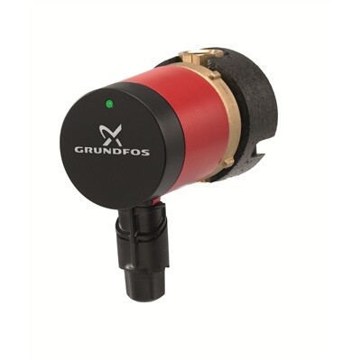

Golvvärmen i badrummet har en egen cirkulationspump eftersom det sitter en golvvärmeshunt mellan fördelarna till radiatorerna och golvvärmeslingan i badrummet.
Cirkulationspump av märket Grundfos, använd för golvvärme i badrum.
