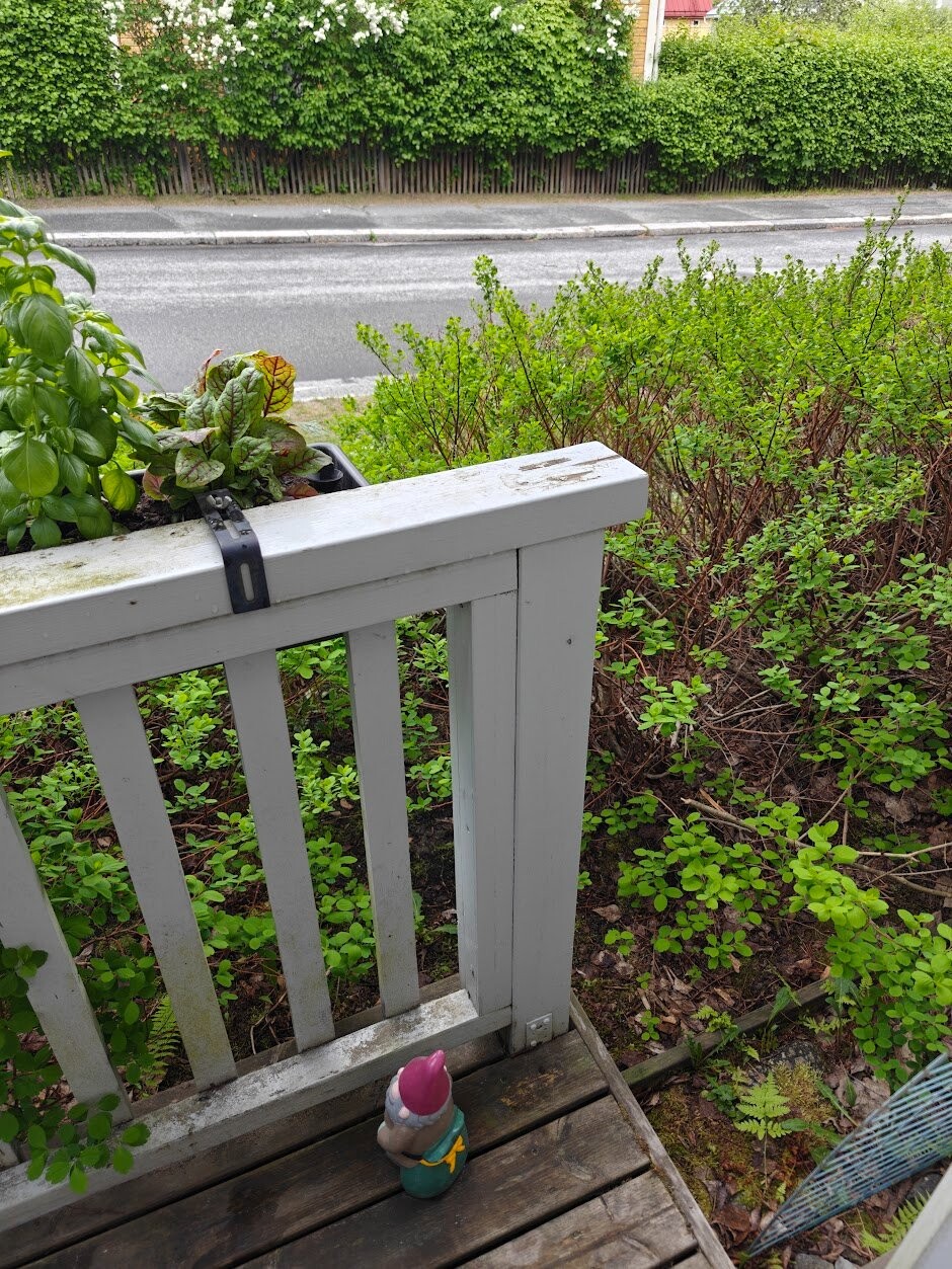

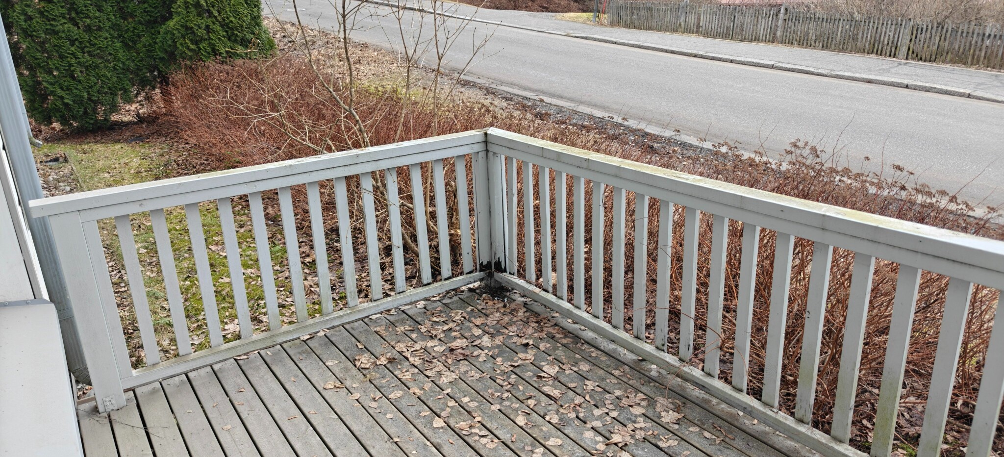

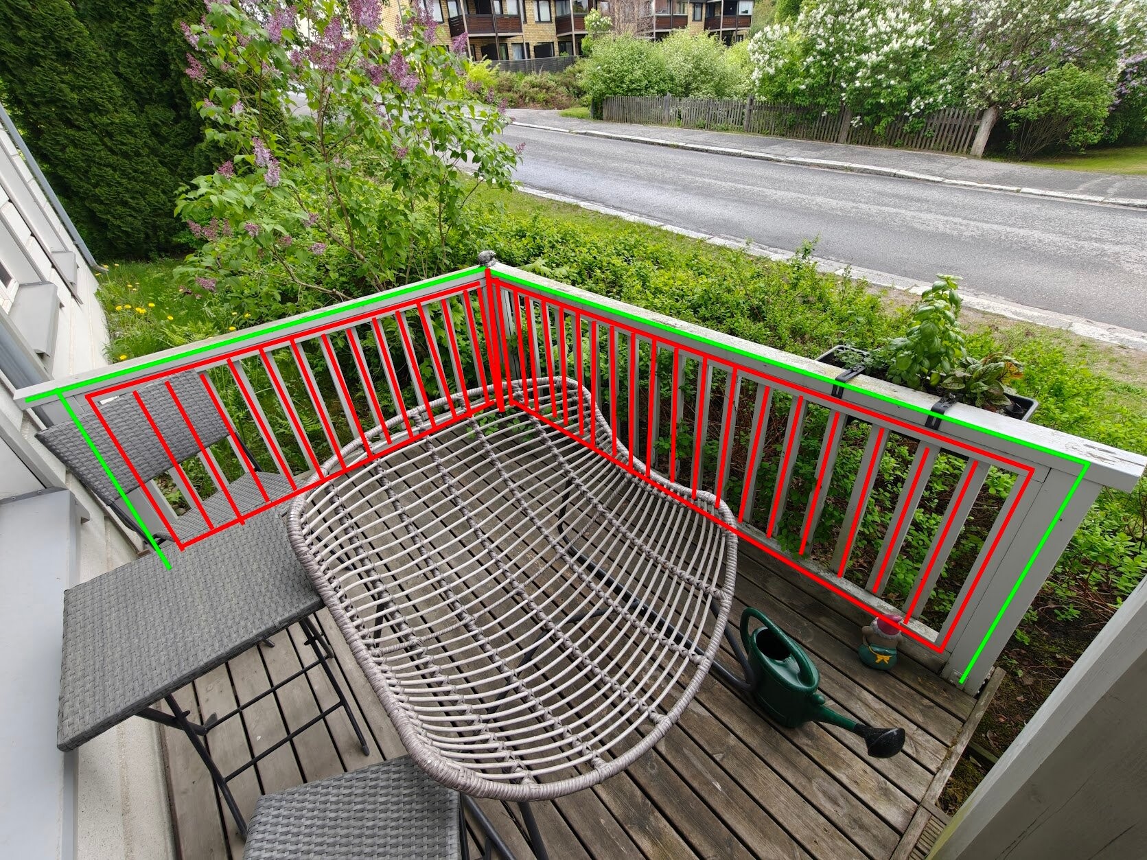

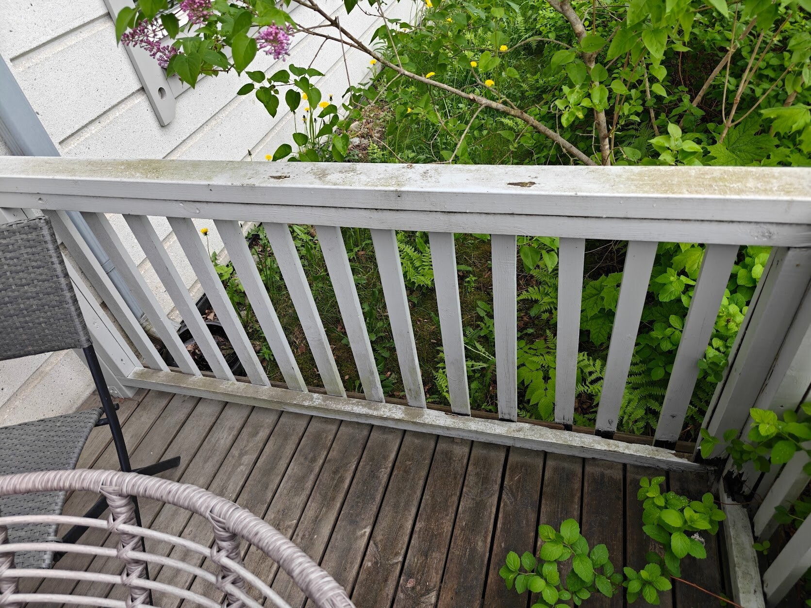

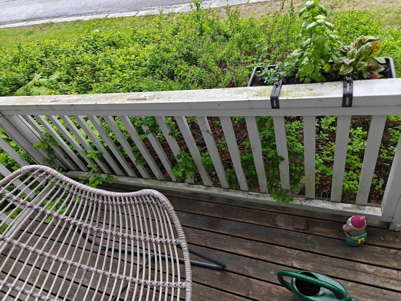

Staketet på min altan har börjat se väldigt risigt ut. Själva "stommarna" ser okej ut, och översta plankorna känns också okej även om de förstås kunde målas, men det är de mindre lodräta och vågräta bitarna som har börjat ruttna sönder. Som kan ses i videon så är de mindre lodräta bitarna rätt illa däran nedtill, så hela nedre delen svajar. Det har inte målats under min ägo i alla fall (5-6 år), och staketet byggdes någon gång efter 2011. (En extra fråga av nyfikenhet då är ju om det är normalt att det blir så här (ev. utan underhållsmålning) på den tiden eller om det var dåligt val av material från början?) Det är en lägenhet långt bort som jag hyr ut nu för tiden, så det är inte värt att göra det själv (jag har dock som ni märker inte mycket erfarenhet av snickeri direkt). Vad vore rimligaste åtgärden? Är det ett enkelt jobb för en snickare att byta ut de delar som har ruttnat (förslagsvis de rödmarkerade), eller är det kanske i stort sett lika enkelt för en snickare att byta ut allt, och borde man i så fall satsa på färdiga staket som jag har sett att det finns, eller är det rimligt att bygga på plats? Det vore ju schysst att bevara utseendet, men är inte strängt emot ändring. Vad hade ni gjort?

Jag gillar återbruk men ska du ta in en snickare och betala timlön så blir det nog billigare för dig att låta honom/henne byta ut allt, troligen bortsett från stolparna i ändarna (och i hörnet?) Även överliggaren skulle jag byta även om du inte rödmarkerat den. Den har en del skador och kommer ge sig betydligt tidigare än övrigt och du behåller den, och det kommer se lite hafsigt ut när allt annat är nytt.
Färdiga sektioner blir sällan snyggt tycker jag. De kommer dessutom i vissa mått så passar de inte exakt med det du har ser det ännu värre ut.
Agge571 och 1 till
Det är bara att börja om och göra nytt. Rätt enkel modell på staketet så det bör vara lätt att fixa ett nytt.
Fafnir
Välj också en färg som inte gör att det ruttnar på 15 år.
Fafnir
Regel nummer 1 vad gäller räcken, staket och liknande. Måla aldrig med en färg som inte är diffusionsöppen. Annars så blir det 100% chans för röta. Vilket material som använts spelar mindre roll för denna risk, även om tryckt virke håller lite längre. Nej måla med en terasslasyr, eller som jag gillar, någon kulör av Ausons tjärfärger. Snyggt, diffusionsöppet och skyddande
