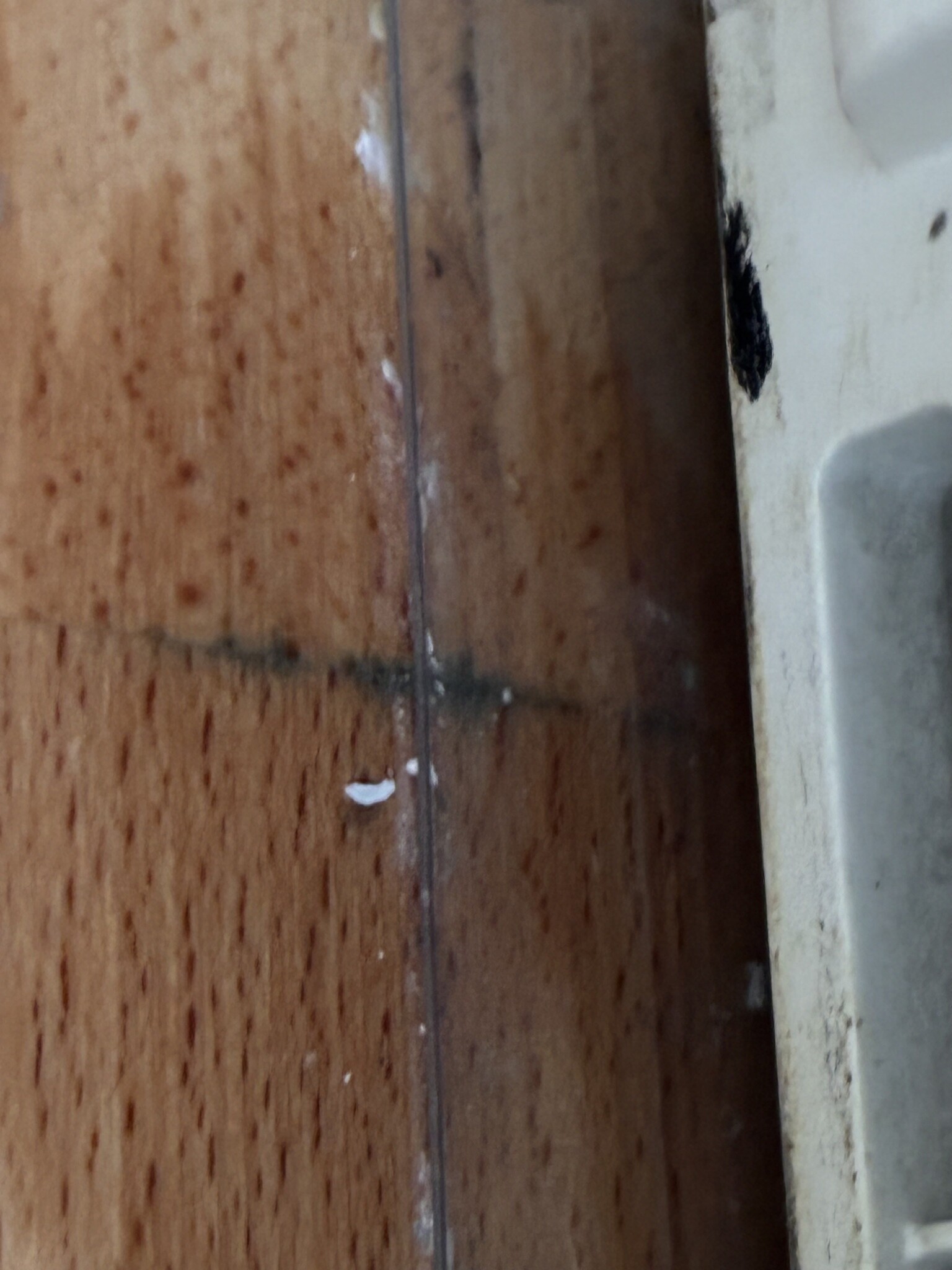

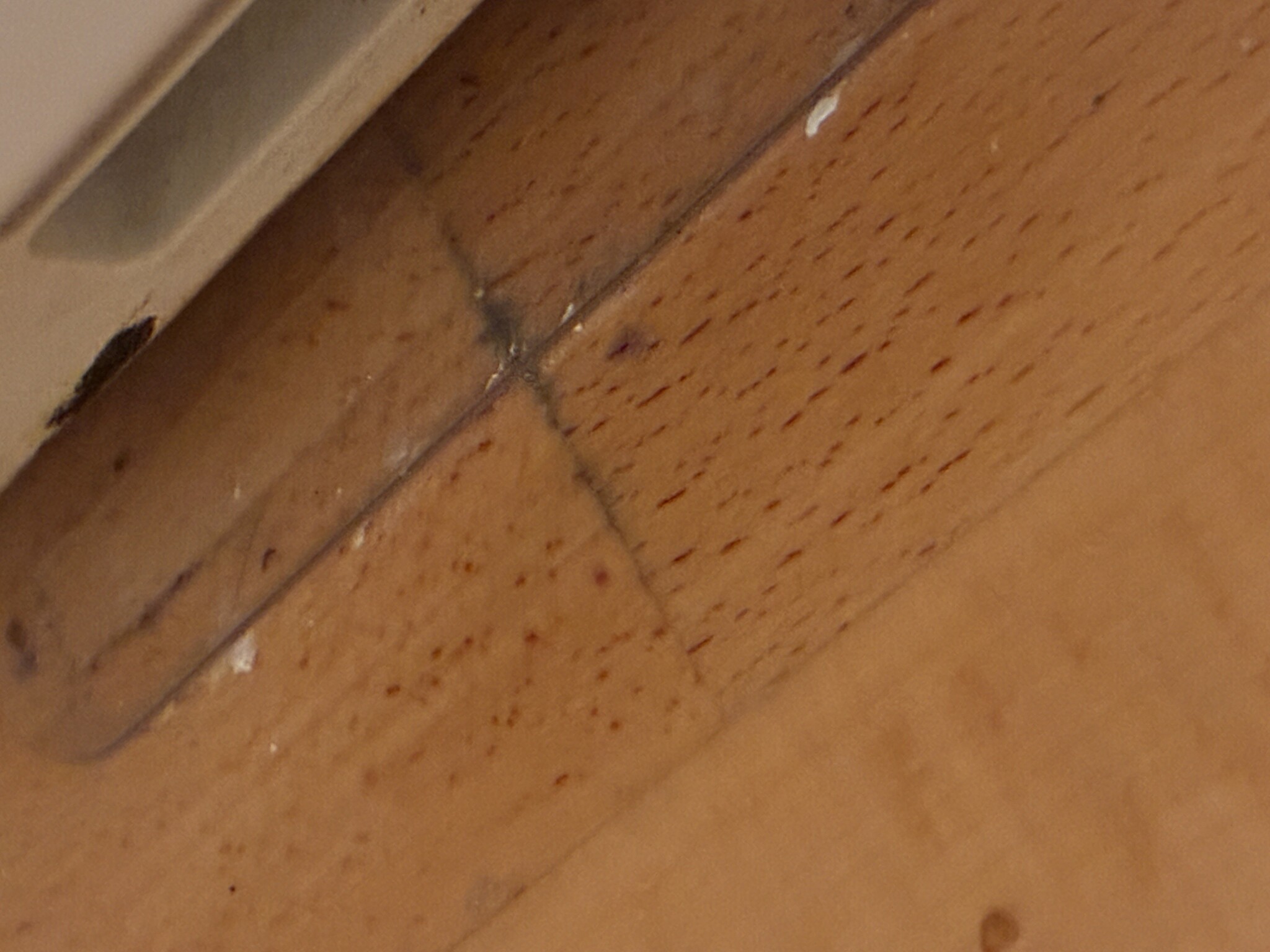

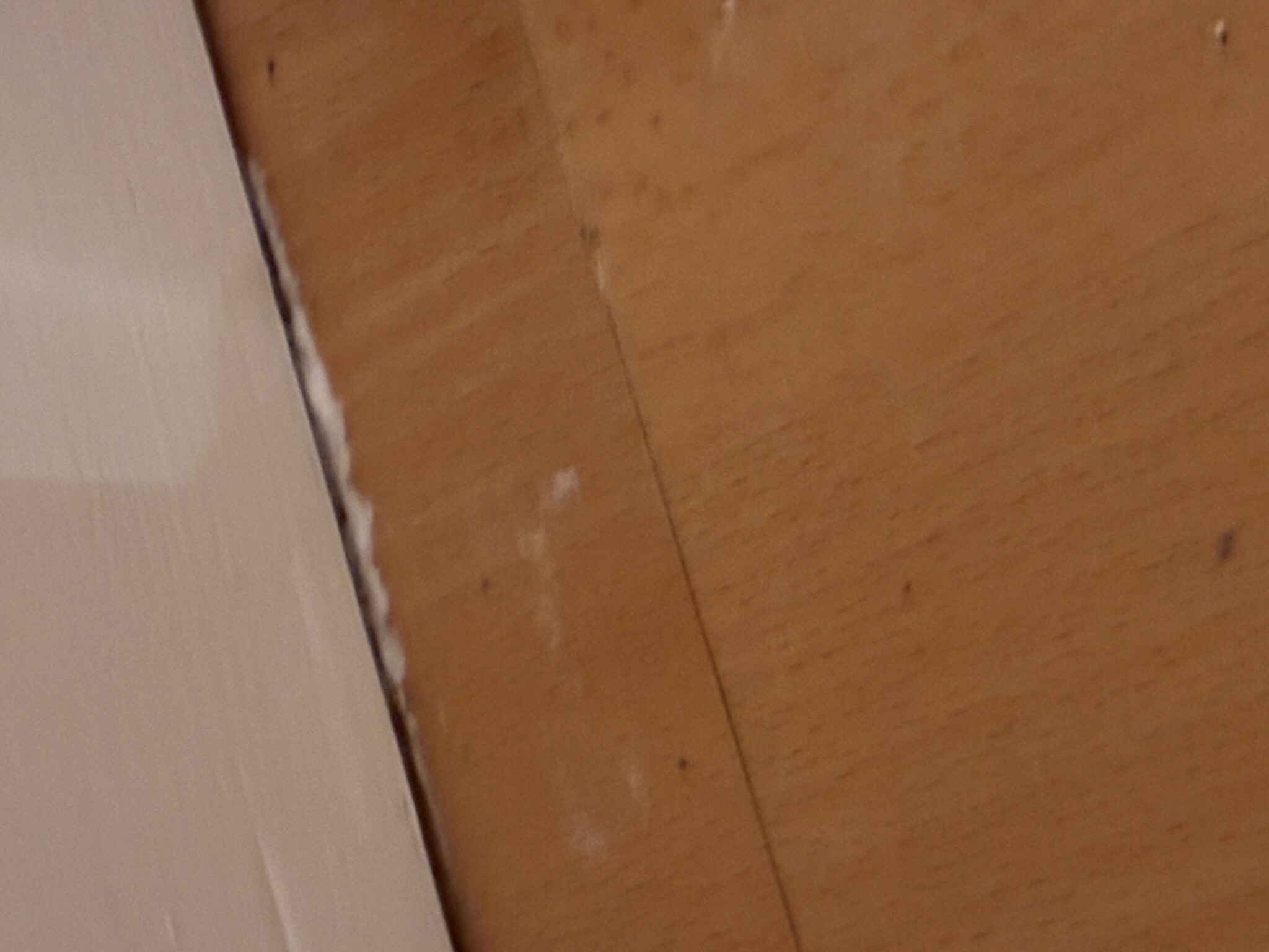

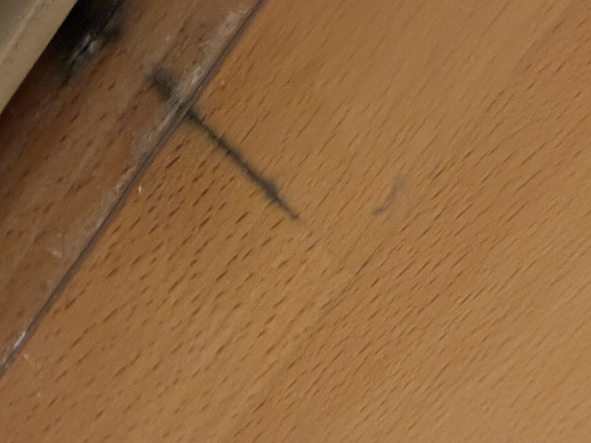

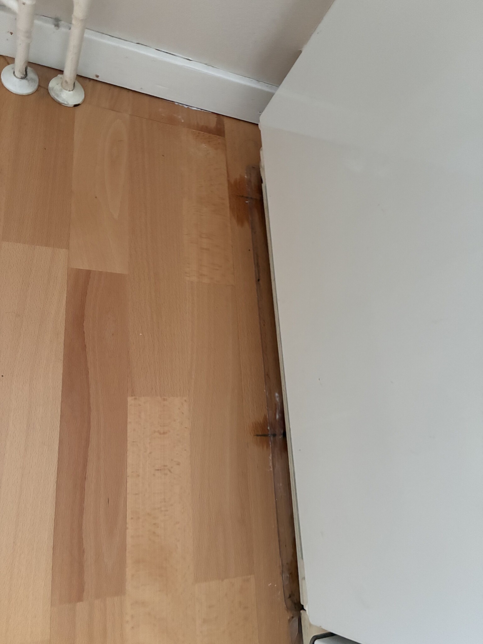

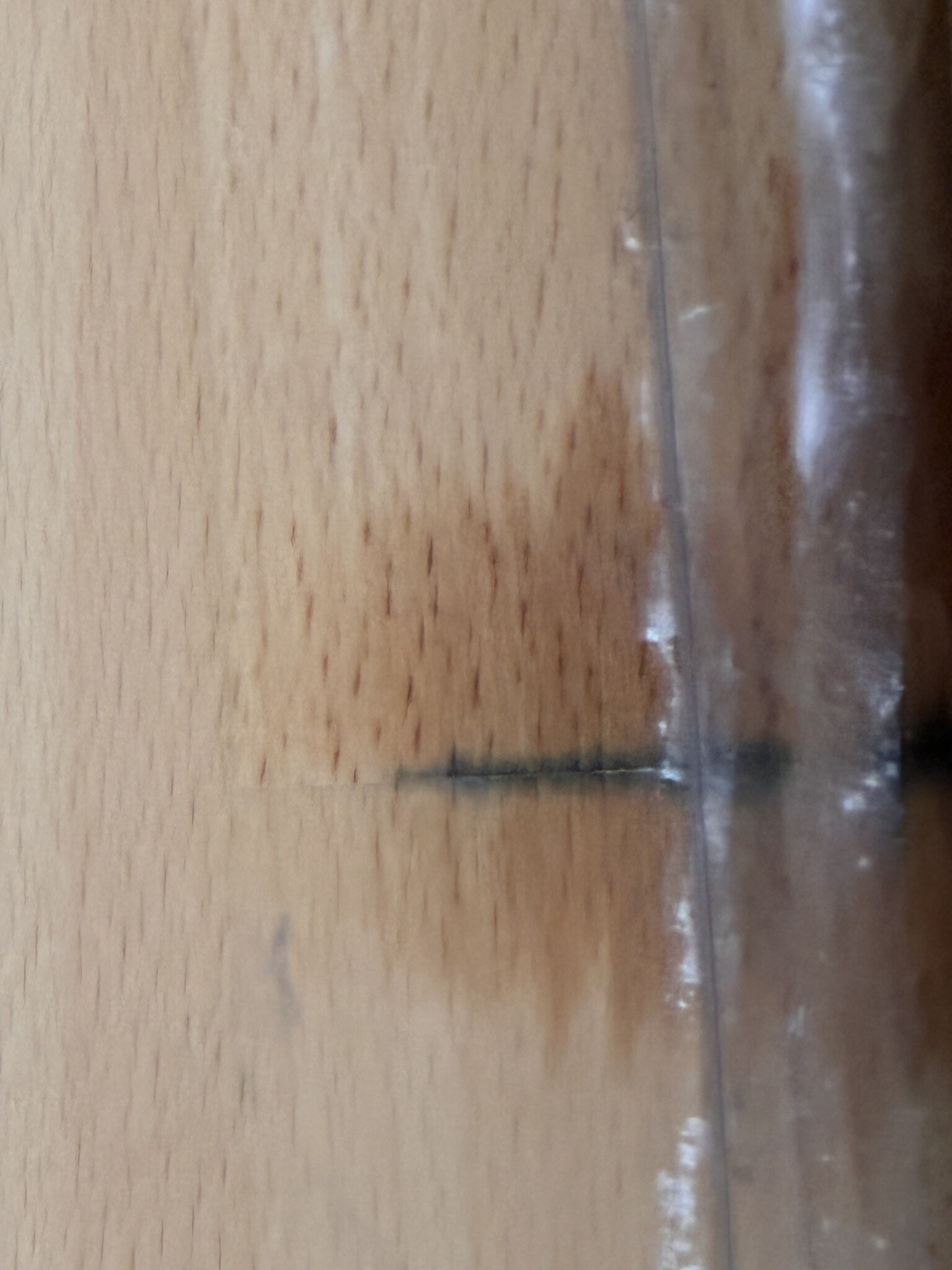

Har en bokparkett som är ett par år gammalt och är fabrikslackat. Under en avfrysning så kom det vatten på golvet och vi torkade upp det samt satte potatismjöl som legat på under 10 timmar, men det ser fortfarande ut såhär. Finns det något man kan göra för att fixa missfärgningen?

Oxalsyra i starkt lösning med vatten. Detta läggs lokalt på fläcken och får verka. Lägg på mer om det torkar in. Du ser med blotta ögat när det är klart. Torka av med våt trasa många omgångar för att få bort syran.
Du kan stryka ett vått finger över ytan och känna på tungan om syran försvunnit. Oxalsyra är ofarligt i den koncentrationen. Lägg inte på något basiskt för att neutralisera. Då bir det nya fläckar.
Jenpet
Innan jag hann handla så försvann det mesta av fläckarna, bilderna är en dag senare. Jag tror jag nöjer mig med hur det ser ut, verkar som att tricket med mjöl fungerade tillfredsställande.
Tyvärr är det så dumt att man inte kan tillcerka något mycket tjockt lager lack som gör att golvet blir i princip vattentätt, jag har haft det i andra lägenheter men detta nya golv som är fabrisklackat och även nyare varianter av lack jag fått via golvläggare på liknande golv är så tunnt.
