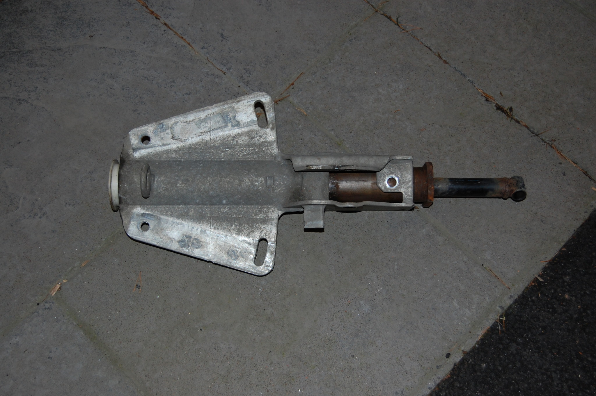

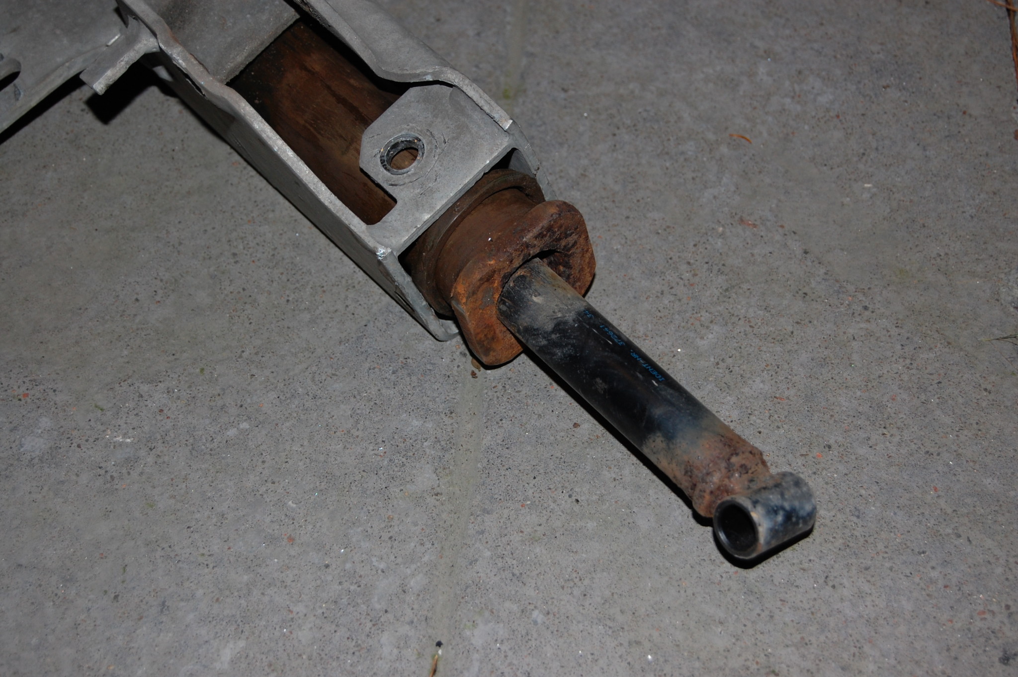

Har demonterat lite..., kvarstår väl då att få ur själva påskjutsbromsen ur hållaren, något tips på hur man gör det lättast?

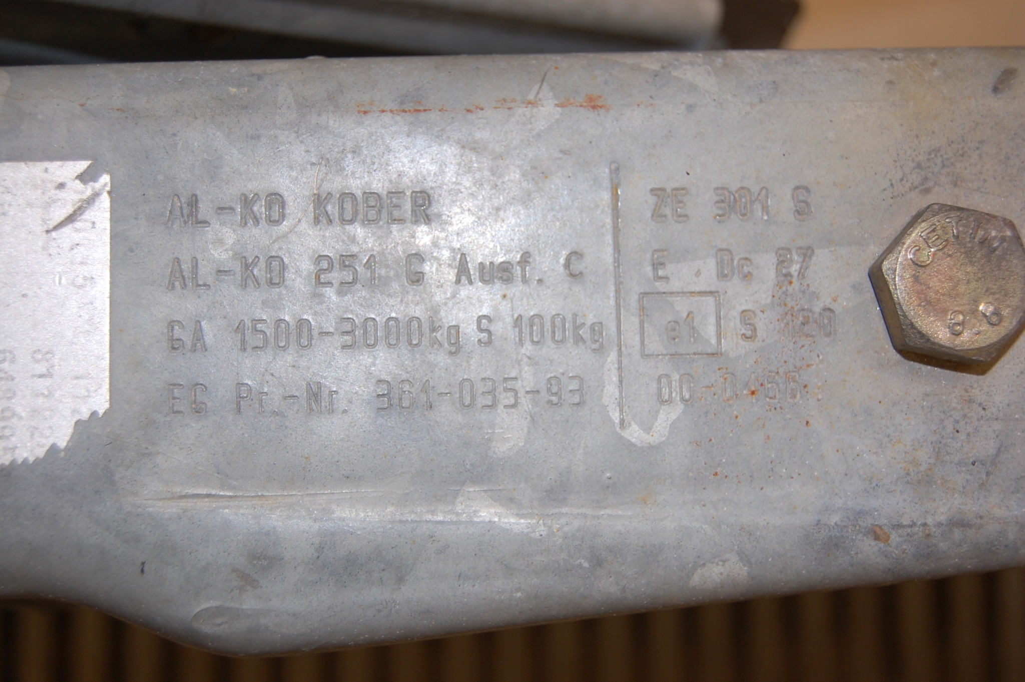

Och framgår det något från märkskylten vad det är jag behöver?

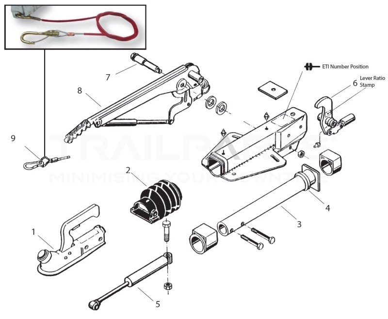

Du borde ha en pinbult i andra änden, bort med den och dra ut dämparen.

Alko 251g c är det du ska ha delar till.

varför har du skruvat bort hela påskjuten? Dämparen i röret byts ju på fem min med allt på plats. Eller är det nå mer som inte är som det ska ?
