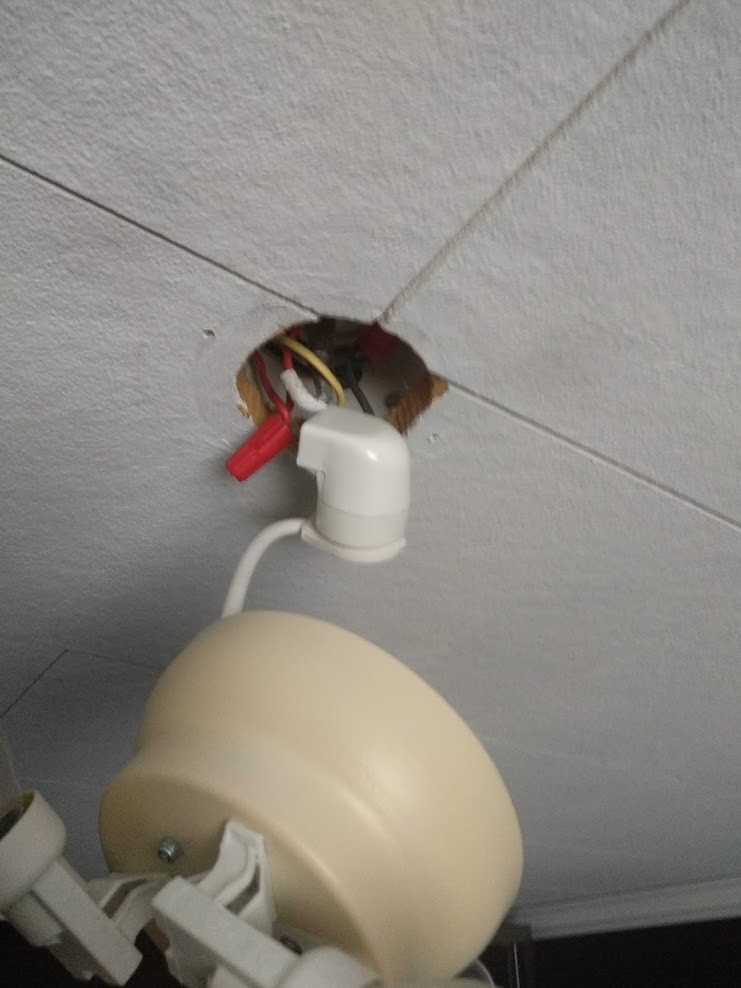

Inspekterade kopplings- och takdosor igår och har väl några fynd. I sovrum 1 och 2 har man satt upp nytt tak och man har inte brytt sig om att ta upp hål för dosorna som jag är rätt övertygad om finns där. I första bilden ser man en riktigt gammal kontakt och ingen jordtråd. I andra ser man en modernare ojordad och inte heller här finns jordtråd.

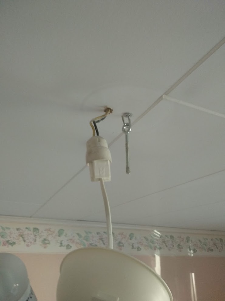

Jag är rätt säker på att man ska dra fram jordtrådar till takuttagen om vägguttagen har jordats. Alla takdosor jag har hittat har stolpe så det går att sätta dit uttag med krok. Som här i hallen:

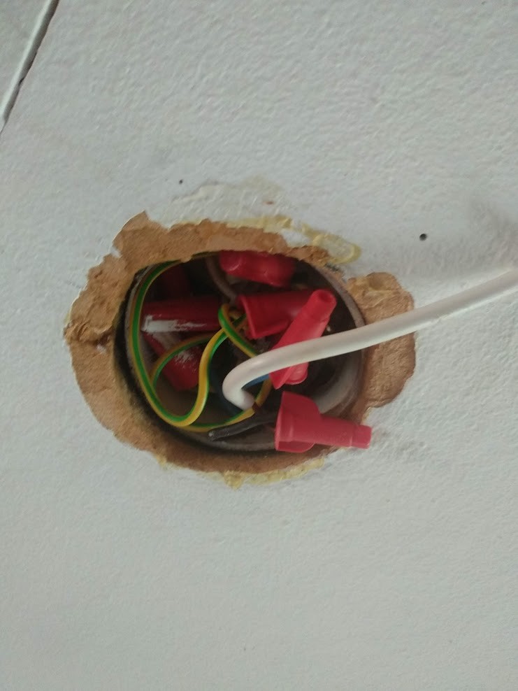

Det är originaltak men dosan är inte i liv. Över denna satt ett täcklock med näsa fastsatt med smältlim. Vita kabeln går till en armatur lite längre bort. Stolpen i dosan finns kvar. I tredje sovrummet är det originaltak:

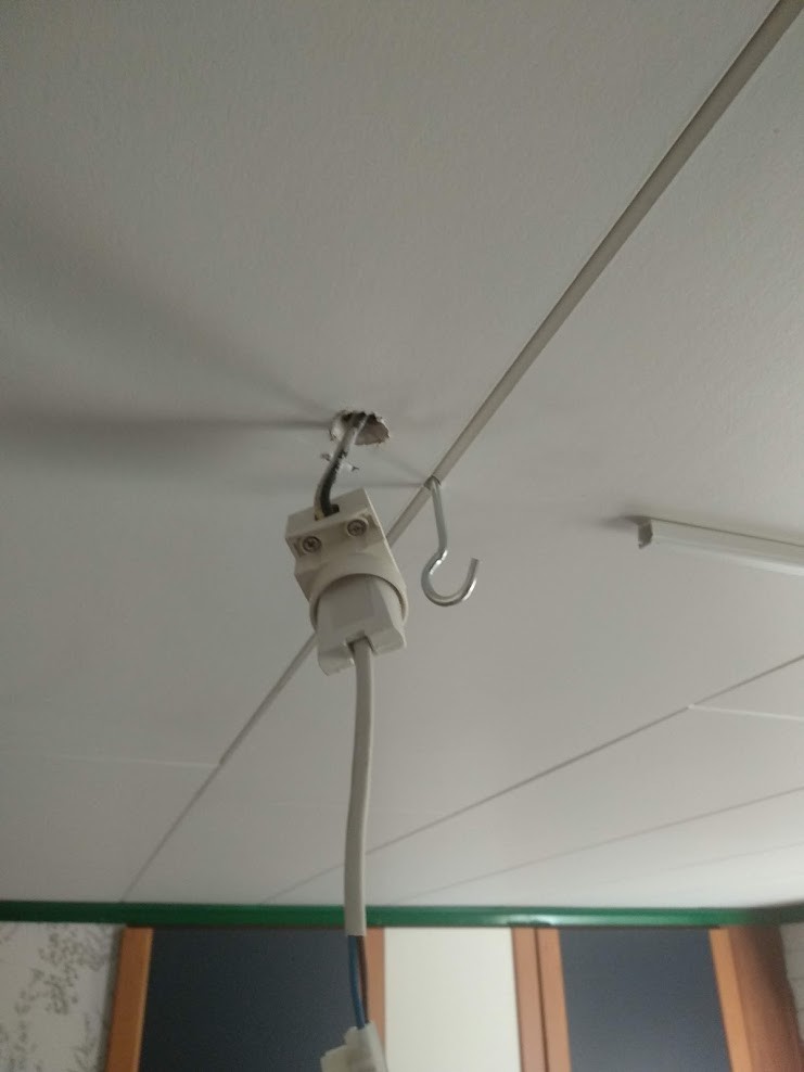

Här är i alla fall jordtråden dragen vilket är bra då armaturen är skyddsjordad. Man kan se spår av skruvhål så ett takuttag av den sorten har antagligen suttit där. Dosan är inte i liv men har stolpe. Sist men inte minst tar vi kopplingsdosan i detta rum:
Jordtrådarnas torix ramlade av när jag petade på den. Nu när jag sett en dåligt gjord torix så är det lika bra att döma ut resten av dem där ny jordtråd kopplats. Börjar väl närma sig Björn Skifs drömkåk

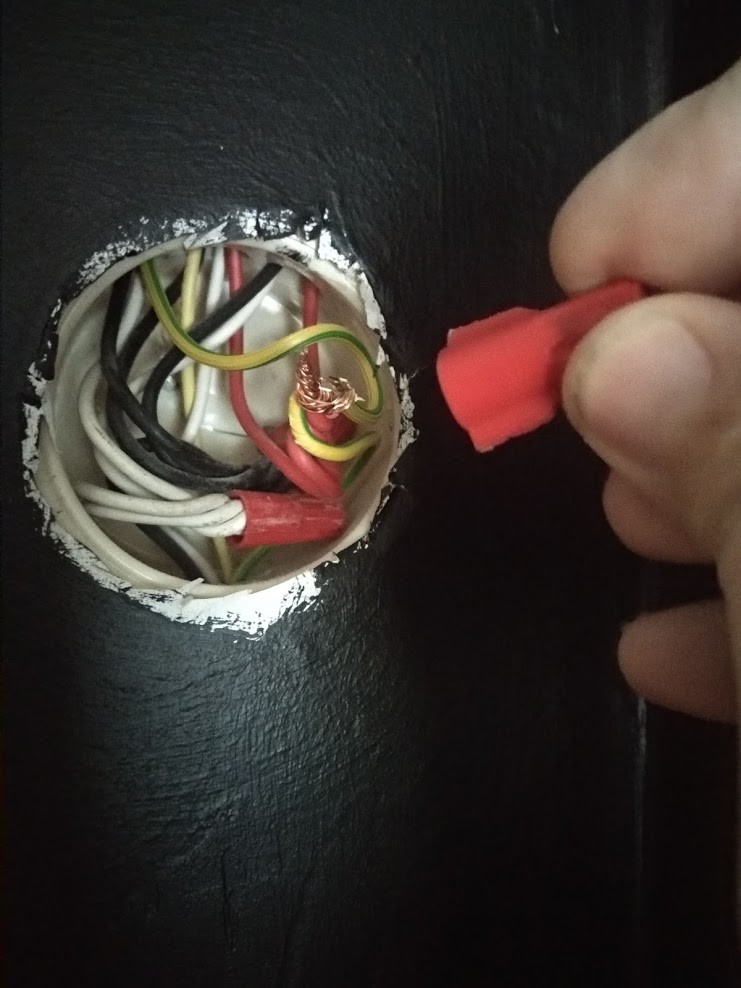

Undersökte kopplingsdosa, dimmer och vägguttag i rummet där ett takuttag saknas och en torix ramlade av. Ner från kopplingsdosan går svart, vit, gul och gröngul. I dimmern var den vita kopplad och vidarekopplad. Normalt brukar man inte bryta nollan tänkte jag men jag mätte med multimetern (inte spänningsprovaren
) mellan vit och röd som är inkommande skyddsjord. Det visar sig att den vita är fas. Nollan är svart. I annat ställe i huset är det tvärtom, svart fas och vit nolla. Ner till centralen och kolla. Sitter två vita på den säkringen vilket kan förklara varför de 2 sovrummen i den ändan av huset är hopkopplade med halva vardagsrummet i andra ändan. Ett uttaag i hallen sitter på samma. Undrar vad mer man kan hitta, spännande.
