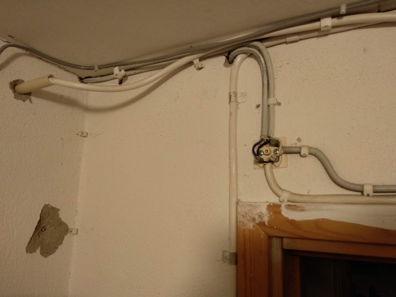

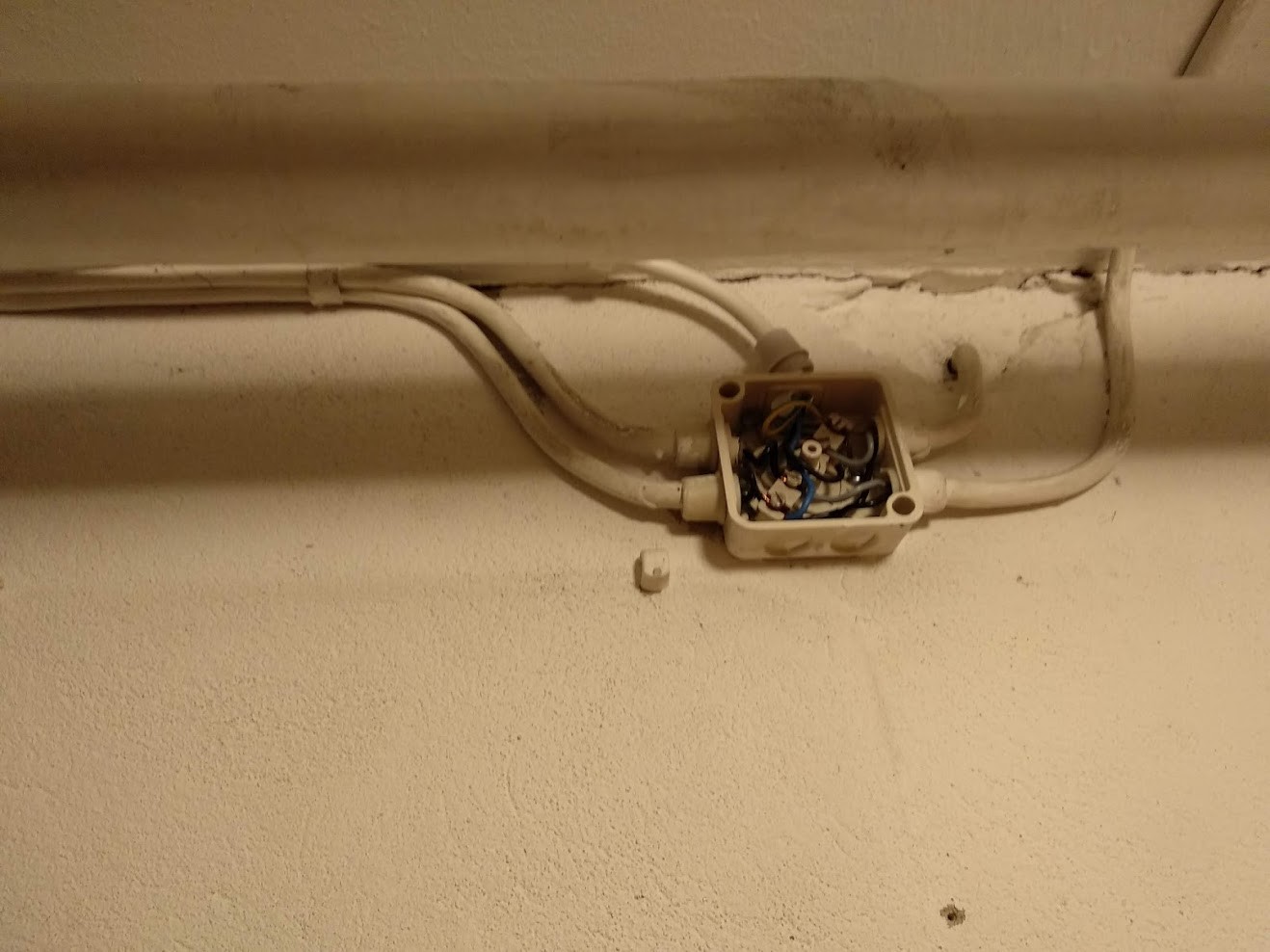

Någon ville se plåtkulon.
Skyddsledarna är klippta. De kulo som går upp går till ett par infällda armaturer i gången. Den som går till höger går till en strömbrytare.
Försvinner i ett hål genom lättbetongskivan.

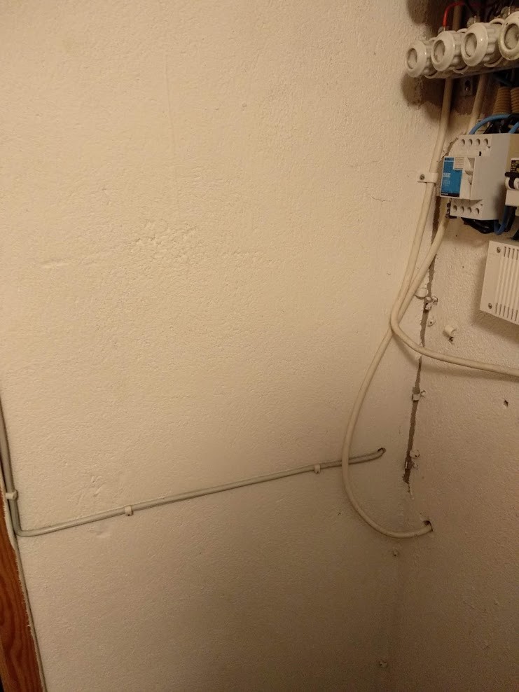

I första bilden syns även ledningen till vägguttagen i rummet bakom. Någon har inte orkat kapa röret i liv och att klamra var väl för mycket. Den går till en dosa i centralens rum som är belysningen i det rummet och ett förråd samt även i jordkabel till garaget.
Den kabeln kan jag lossa från dosan och köra in i centralen istället. I rummet den går till sitter fiberterminal, router och en server så det kan kanske vara vettigt att ha den på egen JFB eller PSA.
Det finns mer men det tar vi senare.

Ja, det ser inte roligt ut men många källare ser ut så tyvärr. Sätt på lock på central och dosor så ingen skadar såg, nu har du foton, bryt spänningen först.Logad skrev:

Nu får du planera gruppernas fördelning och rita upp en ny central, bl. A. Hager har en funktion för detta på sin sida.
Och så ta ett beslut i frågan om du ska byta kablarna eller ej så sparar vi lite spekulationer.
Verkar ju som dina frågor runt centralen är ett litet problem sett till helheten. Som det ser ut och vad du verkar vilja uppnå är det väl bättre att du ordnar upp och installerar vettigt utifrån och in på en gång och får bort avarter. Vad du har för problem med centralen förstår jag inte riktigt om du behöver grupper och vill byta ut bara välj en tillräcklig som passar någorlunda på bredden och in med den.
Blir säkert summerat ett mycket mindre jobb om du direkt tar tag i det som en helhet och inte antar att något halvdant kan vara kvar eller sparas att göras "en annan gång".

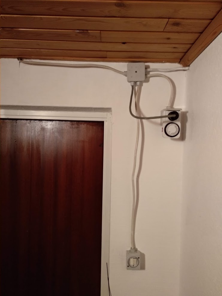

Dubbelbrytare tänder ytter- och innerbelysning. Tidur till ytterbelysningen inkopplad på ett intressant vis.
Hempul deluxe med extra fransar och kanel...inte funderat på att riva rubbet och börja om?

Är det spika du vill göra kan du borra ett litet hål och slå i en spikplugg, alternativt en klammer med inbyggd dylik.Logad skrev:
Men skulle du inte skruva?

Det har aldrig funnits något fästelement, whatsoever, som klarat av att spikas in i betong med hjälp av hammare.Logad skrev:
Det har funnits krutladdade spikpistoler, numera finns det sådana som har andra energikällor, men med en hammare får du absolut inte tillräckligt energi för att få en spik att tränga in i riktig betong.
Det som elektriker använder är att först borra med 5,5mm och sen plugga (det finns två vanliga typer) och sen klammer, eller så spikpluggklammer, där plugg och klammer är en enhet.

Det uppstår en följdfråga, ingen lyfter ett ögonbryn om man klamrar fast en lös kabel istoppad i vägguttag men hur är det med en löst hängande fast kopplad EKK? Får lekman klamra fast den?
Mja, folk, iaf här, lyfter ögonbryn för fastklamrade kablar med stickpropp. Riv ner eländet, det är inte mer jobb att göra det riktigt.
