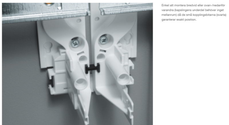

När man står i sådana här problem ska man inte glömma bort att Hager Gamma är förberedd för dockning:
https://www.hager.se/support-utbildning/faq-vanliga-fraagor/22303.htm#
Två stycken Hager Gamma dockningsbara el-kapslingsdelar monterade bredvid varandra på en vägg.
Så man kan ta t.ex. 2 st 2x13 modulers och få en rätt trevlig lösning som är bredare.

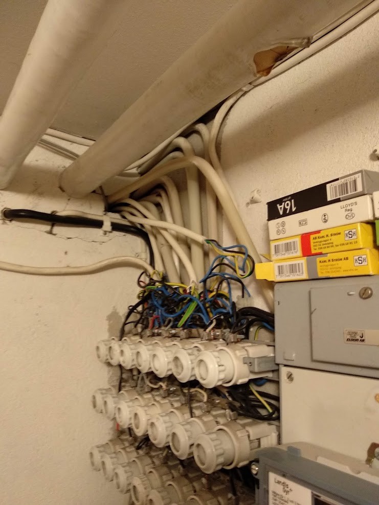

Är det gemensam skena för nolla och jord i den nuvarande centralen?
J jonaserik skrev:
Blir kanske lite tajt att byta central och korta/förlänga ledningar. Sätt en större normcentral som är så stor att den översta raden kan bli fri, och på den skenan fyller du upp med plintar ( numrerade och får plats många )) och kopplar in utgående grupper och ner till respektive säkring, noll och jord ansluts som vanligt på plint upptill. Då först kan det bli ett snyggt jobb i centralen och är helt enligt regelverken som en del ska påpeka.
Det är en god idé men som jag tidigare skrev så är det enkelt att byta ut de trådar/kablar som är för korta eller skalats för kort. Dessutom finns det bara c:a 90mm marginal uppåt där vattenrör blockerar.

Precis de synpunkter jag vill läsa. Hur andra upplever fram- och baksidor med olika fabrikat. Jag är ingen vän med snabbanslutningar även om jag förstår att elektriker kan gilla dem då det går fort att koppla. Tid har jag så för min del är det inte en fördel att det går snabbt.
Tittar jag på nuvarande system så behövs 21 moduler för existerande diazeder, 3 moduler för att splitta de 6 grupper som delar 3 diazeder, 2 moduler för en PSA till kylfrys, 4 moduler för en ny JFB. En 3x18 ger ddå 24 lediga moduler. En JFB till kanske. När värmepumpen kommer in behövs antagligen en 3-fasgrupp till, möjligen en enfas också. Den gamla effektvakten kan bytas mot en ny som kan sitta på skena. Sedan behövs ju en neutralplint per JFB. Säkert mer jag inte tänkt på.
Ja den gamla har du tydligen totalt vuxit ur.
Egentligen har du två skilda problem att adressera.
Centralen och kablarna, och de hänger inte egentligen ihop speciellt mycket mer än att det är lämpligt att fixa båda samtidigt.
Och vad gäller centralen så är frågan om det känns bättre att rensa under befintlig, placera ytterligare en normkapsling där men större och flytta in allt som kan/bör flyttas in där, eller om du vill ha en enda ny med enhetligt utseende (eller ev två dockade då).
Komponentkostnaden blir naturligtvis högre med allt nytt, men främst vad 20 automater kostar ca 1 tusenlapp. Valet att återanvända JFB eller skaffa en ny är kanske samma val oavsett lösning. Om jobbet görs av en elektriker så kan det säkert gå en timme snabbare att bara riva klabbet (särskilt om det samtidigt ska flyttas eller att det ska trådas om) och sätta upp en ny central, så vid betalt eljobb kanske priset till sist inte alls blir högre.
Vad gäller kablar så har du lite olika alternativ.
Ett kan ju vara att flytta upp bef central (eller sätta en ny högre upp).
Problemet är att det kommer bli knöligt trång att ordna med befintliga kablar vettigt och någorlunda snyggt, nästan omöjligt.
Och sen har du ju planer på lite mer kabel också.
Att bara täcka över allt på något vis så det med nöd och näppe uppfyller lagar och regler är ju förvisso en möjlighet, men det känns ju inte roligt och föga seriöst.
Att ta en riktigt hög central, sätta upp nästan mot tak och använda översta DIN-skenan för radplintar är ju lite coolt.
Så brukar stora centraler i kommersiella fastigheter mm se ut.
Och så hade du tanken på att ev byta det mesta kablaget, det är ju det drygaste jobbmässigt, men det ger ju fördelen att då får du möjligheten att göra det hur snyggt och bra som helst i och vid centralen.
Så du har några alternativ att välja mellan, jag har knappast listat alla möjligheter heller, men det är vad jag kom på såhär nu medan jag skrev. :cool:

Behövs alla säkringar/grupper, eller är det några som är 'blindgångare' eller kan slås ihop med andra?
Tack. Jag lägger allt på listan över möjliga lösningar. Täckning upp till tak blir nog knepigt:
Elektriska installationer med rör och kablar som går in i en vägg ovanför en elkabelcentral.
Mätte lite snabbt och jag kan nyttja c:a 90mm ovanför om jag väljer en ny central. Centralens kåpa ligger i liv med mätartavlans idag. Jag skrev innan att en del rör går upp i taket över centralen men nu när jag kollat så går alla in i väggen ut till källargången. En del går vidare till tvättstugan mitt emot där de sprids till pannrum och 2 andra rum på den sidan av gången. Den svarta kabeln är den som går till elkassetten. Den lösa kabeln under den svarta matar dels nästa rum på denna sida gången och en kulodosa med plåtkulon.
