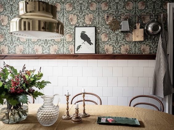

Jag tycker det blev helt okej med plattor och fogfärgen. De där fula plattorna skulle inte jag trolla bort utan hellre förstärka. Välja en annan färg på dem. Anar att det där det inte är plattor nu ska bli målat sen eller tapet möjligen? Ta upp färgen därifrån. Bara förslag på hur man också kan göra.

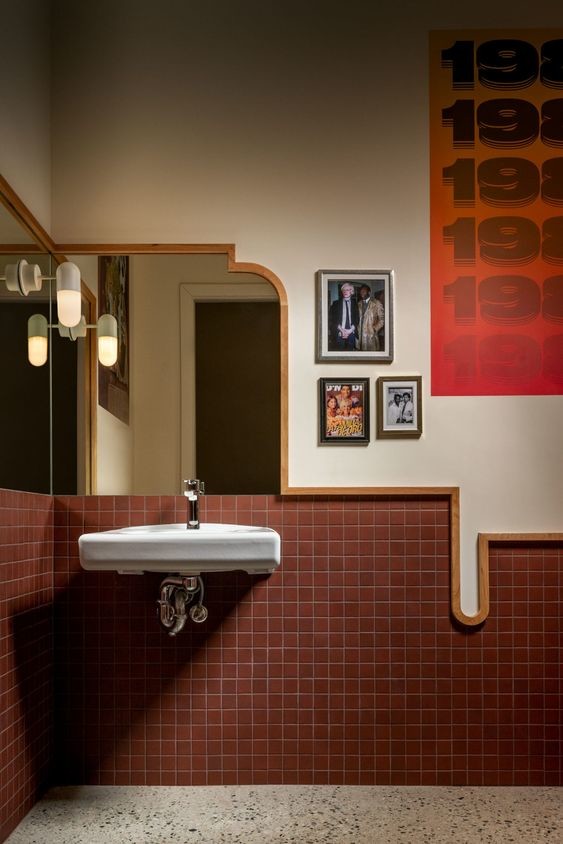

Ok...vi kanske inte har samma referenser. Man kan ju låta trälisten bli en del av och förstärka den stilen man önskar;
Stilfullt kök med tapet i blomstermönster, vita kakelplattor, trälist, matbord med duk och dekorationer.
Retrostil badrum med rödbruna kakelväggar och trälist, vägghängd handfat och vintage affischer.

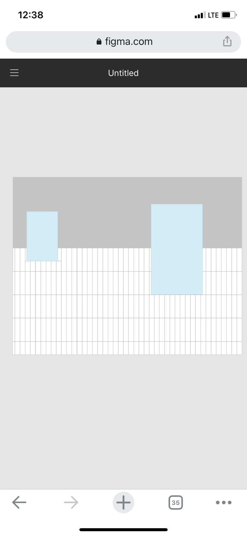

Hade den oerhört plågsamma konversationen med plattsättaren idag och fick be honom ta ned det och göra om. Usch, stackaren. Vi sätter nu de kapade bitarna runt fönstret istället och de små bitarna under det lilla fönstret ska sättas rakt. 3 kvadratmeter med nytt kakel beställt. Önskar så att han hade frågat oss först….
Plastlisterna vet jag inte om man får bort nu. Bra tanke att försöka dölja dem med en trälist; hade det så i mitt förra kök, och det blev superfint.

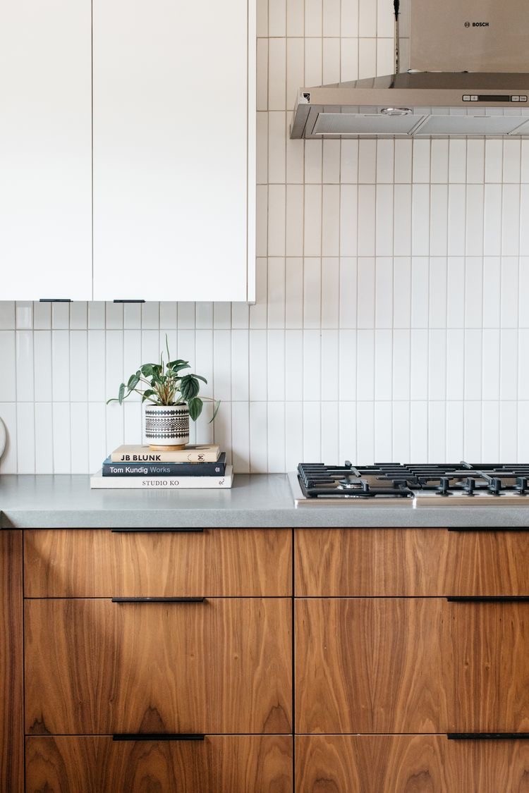

Bild: hur jag tänker att vi kapar plattorna istället + referenser på de som inte hejar subway-stilen. (Jag har såklart valt plattorna för att jag gillar dem, onödigt att dissa. )
  • Badrum med vit kakelvägg, tvilling speglar, terrazzo bänkskiva och neonbelysning.
  • Modernt badrum med kaklade väggar, fristående handfat på mörkt träskåp och spegel ovanför.
  • Moderna kaklade väggar i kök med trästolar och inredningsdetaljer, samt en stor krukväxt.
  • Kök med vita kakelplattor ovanför träskåp, gaspspis och dekorationer på bänkskivan.
  • Skiss över kakelsättning med kapade plattor runt och under fönster, subway-stil.

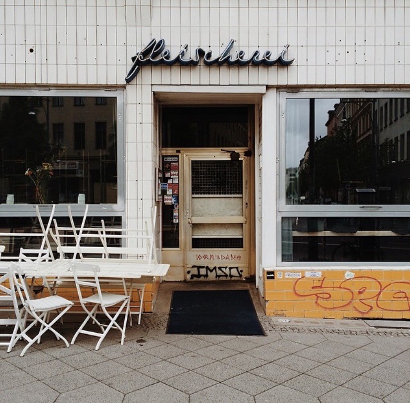

Fun fact: idag påväg hem gick jag förbi en bistro med en kaklad front i samma stil. Gissa hur de hade positionerat sina kapade plattor om inte centrerat i mitten? Kanske min plattläggare som har varit i farten här med?
  • Bistroentré med kaklad front och centralt placerade kapade plattor, skylt ovanför och uteservering.

Det blir ju betydligt tydligare hur man kapar när du har så mörk fog, i exempelbilderna har de ljusare fog och då blir inte "felen" så tydliga.

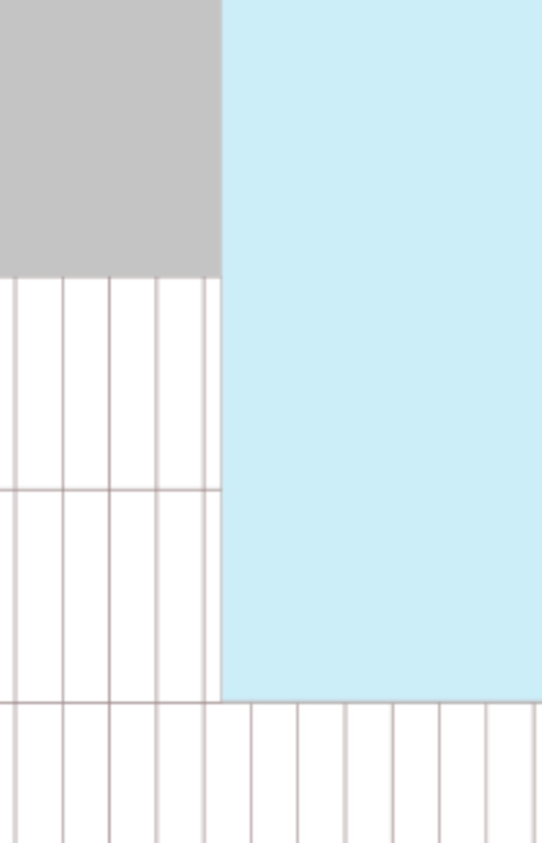

Varför inte laborera lite med fogen. En liten ökning på den biten syns inte. Sen hade jag satt en hel platta under fönstret när understa raden ändå ska beskäras
Frunihuset20 och 2 till
Sen är det ju alltid lätt att rita något i datorn, och en annan sak att göra det i verkligheten... Jag är inte helt säker på att den här vänsterkanten blir lika ren och snygg i verkligheten.. Det är ju typ en centimeter eller två kakekremsa...
  • Datorritning av hörna med kakel och färgade väggar med potentiell kakelfog.
