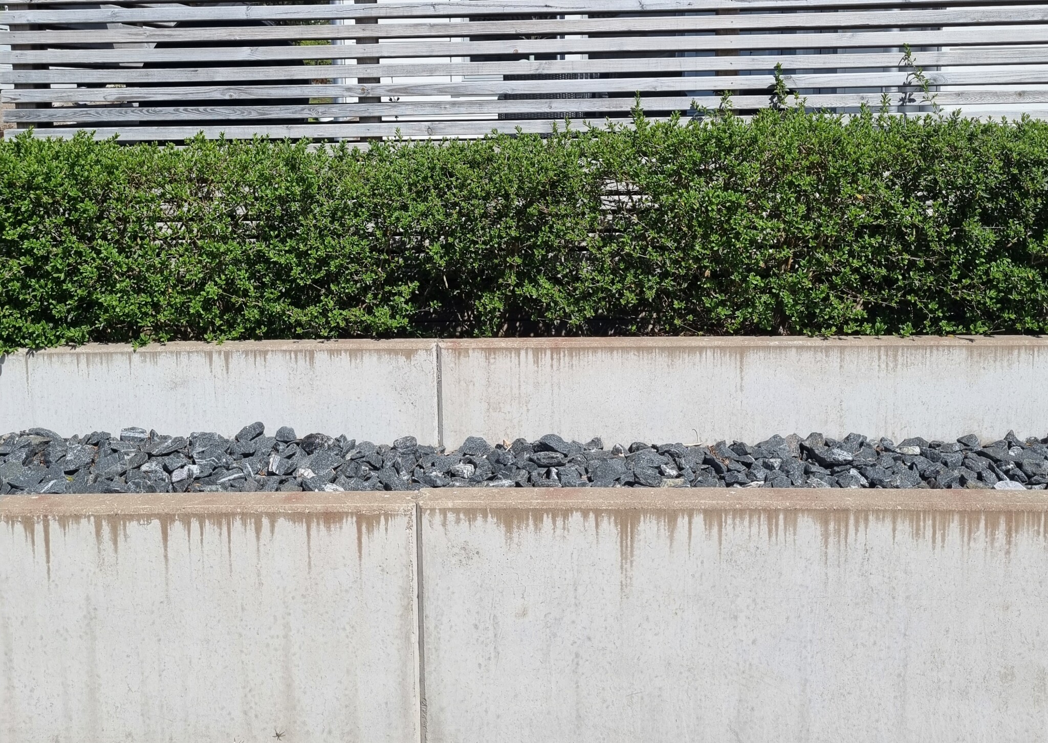

Muren runt vårt hus har de här fläckarna. Ser ut som att något runnit längs toppen av muren. Vad kan detta bero på och hur man man åtgärda det?
  • Betongmur med nedrinningsfläckar under en häck och stenplattor ovanpå.
Det där får du leva med - surt regnvatten som har tagit med sig lite av kalket på gjutskinnet/ytan av betongen och börja lämna sandkornen nakna på ovansidan. Mönstret bestäms av hur regnvattnet har flutit på ytan och försökt hitta vägen ned och ju mer vatten, ju mer kalk har det tagit med. med tiden så kommer ytan att bli helt sandig och tom. att det går att gnugga loss sandkorn.
Regnvatten är sur av flera orsaker - svavelutsläpp som till slut blir svavelsyra i regnvatten, mindre problem idag än på 1970-talet, när tyskland brände en massa kol och olja orenat på svavel och skiten regnade ned över Sverige, en smula saltpetersyra som kommer av utsläppen av NOx från fordon samt ammoniakutsläpp av gödselstackar och urinbrunnar (det är därför nu är krav på att gödselhanteringen och förvaringen nu är täckta på gårdar och stallar) och löst koldioxid från atmosfären som alltid finns och bara den kan ge ensam en surhet på pH runt 5.5 - 6 i den nedregnande vattnet och i kombination att CaHCO3 (kalciumbikarbonat som blir när kolsyra löser upp kalk) är jättelöslig i vatten.
