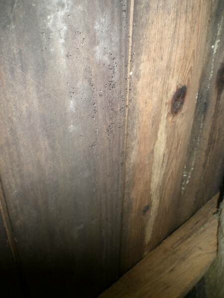

Har kallvindar i ett stenhus från 40-talet med påväxt som troligen uppkommit pga ändrade isoleringsförhållande. Nu tänker jag bygga bort dessa vindar genom att sätta takvluftning på modernt vis och isolera från nock ner till takets slut.
Taket kommer efter åtgärden att luftas rejält och ny plastning invändigt kommer att hindra utträngningen av fukt i takkonstruktionen. De delar av taket som är dåliga kommer jag att byta utifrån när väderleken tillåter det.
Hur åtgärdar jag den påväxt som finns och behövs det? Kan befintlig påväxt äta sig ner i det nya materilaet jag sätter upp?
hej boracol fungerar bra att pensla på där det har blivit angripet,funka bra för mig
Titta på jape.se och mögelfri står en del om kallvind.

Bilden visar på delar av skadan. På ställe det är värre kommer jag att byta ut taket helt.
Läste att Mögelfri och Boracol hade olika användingsområde.
