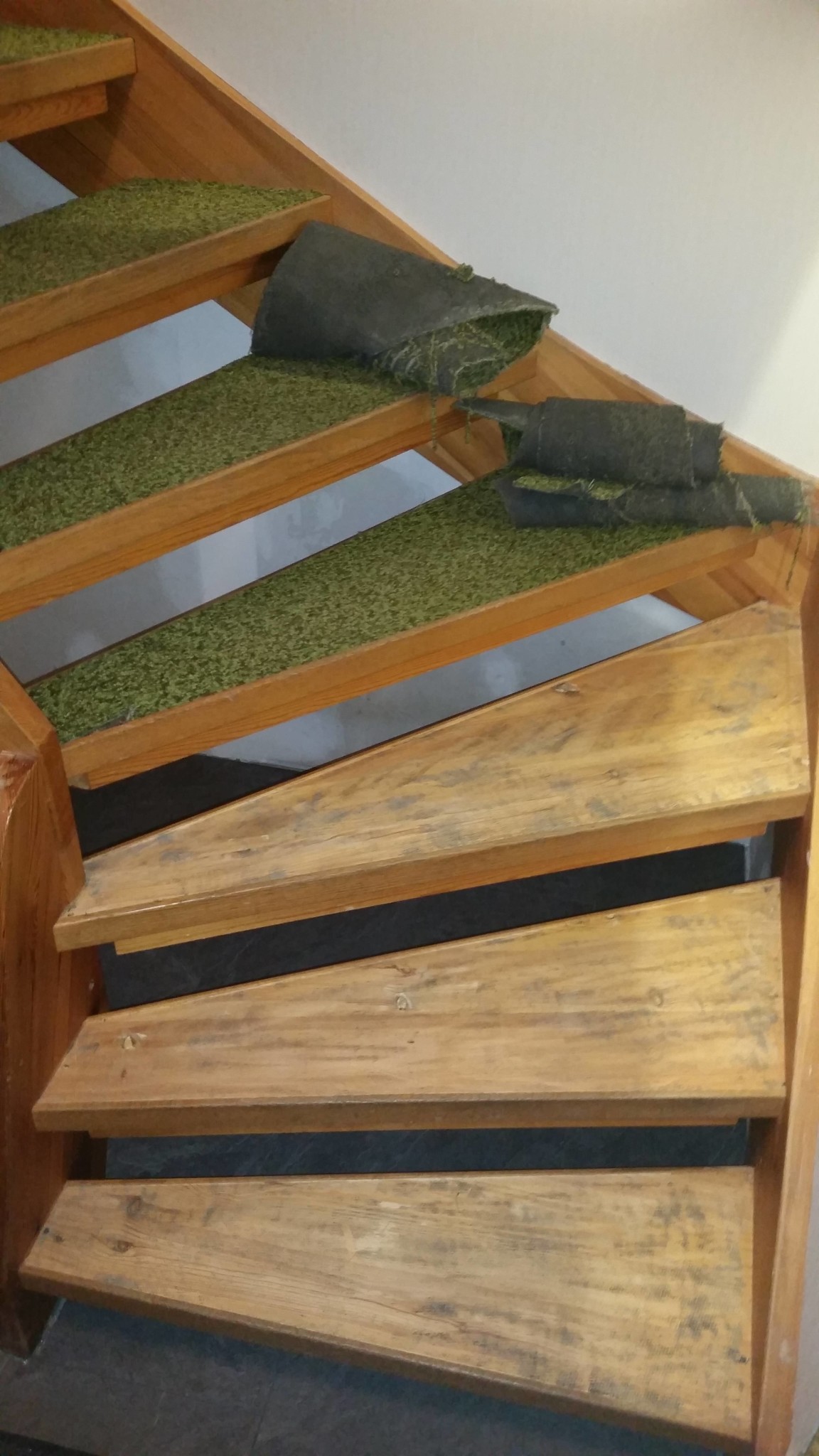

Håller på med att fixa till trappan till andra våningen och funderar på om det finns något jag kan göra åt stegen som knarrar något?
Det verkar vara tredje steget och från vänster sida där alla delar sitter ihop.
Trappan är mycket välbyggd och från slutet av 70-talet.
Trappa från 70-talet med trästeg och grön matta, en stegmatta är uppvikt som visar steget under.
L
Sitter vagnstycket fast i väggen , är den frihängande till vänster på fotot
Det är inte förvånande att knarret uppstår i just tredje plansteget till vänster. Antagligen har det uppstått ett spel i sjölva infästningen. Jag tycker det är svårt att så här på distans säga hur du skall avhjälpa problemet, men det handlar om att förstärka så att steget ligger stumt även när det belastas.

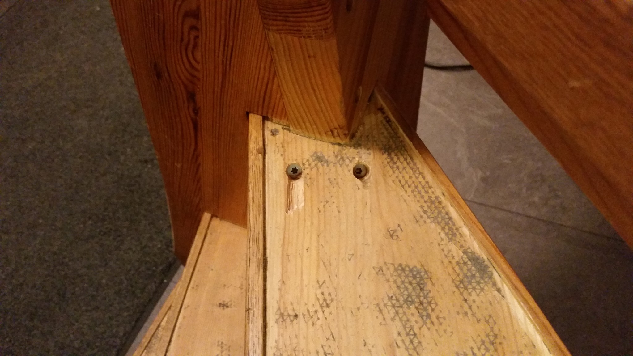

Här är en bättre bild på hur det ser ut.

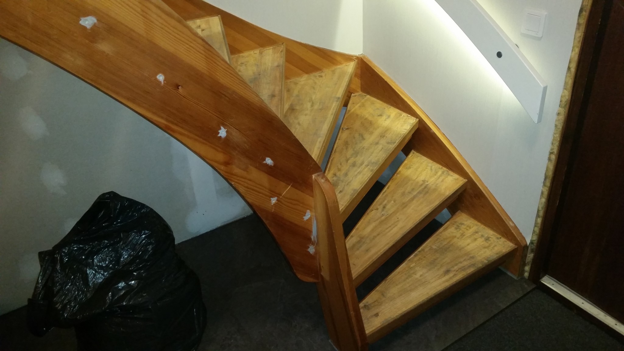

Tycker man kan vicka på det tredje steget mer och det är ju så smalt i vänstersidan så det är nog inte konstigt att det knarrar just där.
Trappa i trä med synligt slitna steg, det tredje steget vickbart, smalt utrymme på vänster sida.
L
  1. Dom där med fribärande yttre vagnstycke är ett otyg , fick hem en trapp , den gungade efter montering , gjorde en stolpe och ställde rakt upp i vecket , fick ett bra fäste för räcket , samt satte en bit i hörnet under , inget knarr ens om möts
  2. <prova med att ställa något under 3 och 4 steget ( kila det lite så det spänner )
Fistmås
1. Spänn skruvarna som går in i steg 3.
Hjälper det inte eller om skruvar saknas...
2. Dra in en rejäl skruv från det vänstra lilla vangstycket och in steg 3.
Fortfarande knarr...
3. Skråskruva under steg 3 in i det vänstra vangstycket.

Jag tror på Immobils förslag. Hade det varit problem med det yttre vangstycket hade det knarrat på fler ställen. Men jag håller med Liteavvarje. Det är ingen bra konstruktion.

Har försökt dra dom få skruvarna som håller ihop trappan men det är inte lätt att dra dom spårskruvarna.
Istället drog jag två skruvar till vänster och nu är det tyst...
