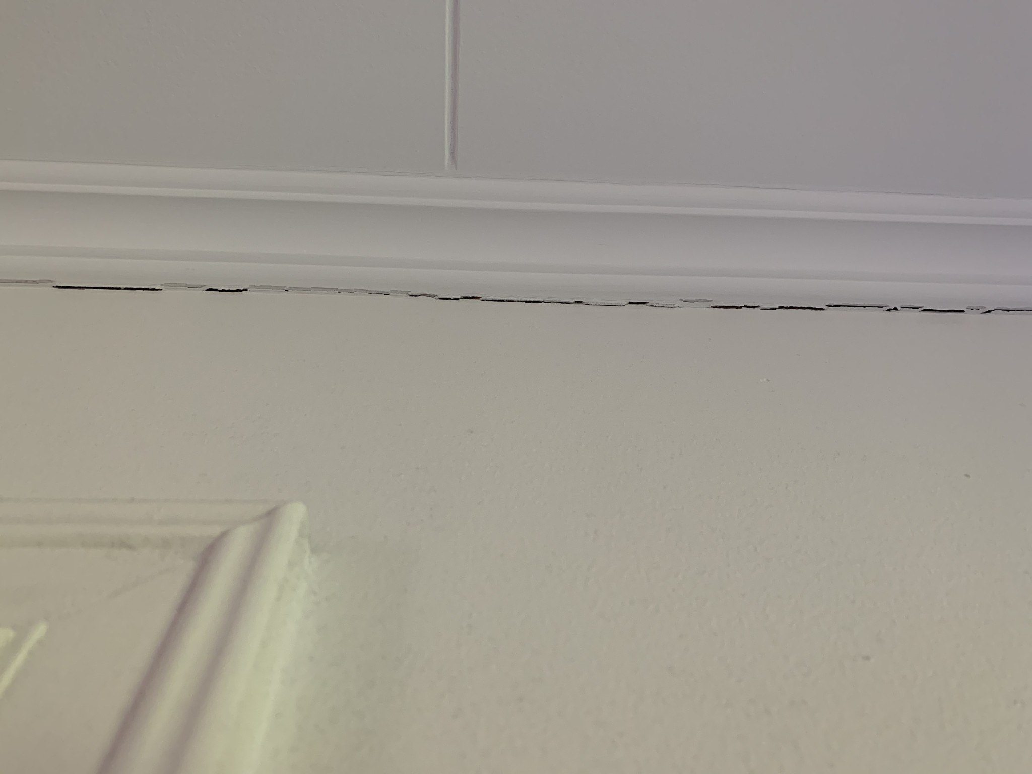

Har ett hus från 2015 med inmålade lister. En del av dessa har spruckit i skarven mellan tak och list, eller list och vägg.
Sprickan är ganska "taggig" så jag undrar hur man bäst åtgärdar dem? Jag har köpt fog och lagt i på en del ställen med fina sprickor, vilket verkar ha funkat, men på de mer ojämna?

Målarfog kommer lösa det där galant. Är du osäker så prova på en kortare sträcka. De flesta fogar är vattenlösliga, så blir det inte bra är det bara att torka bort fogen med en rejält fuktad svamp om du inte är nöjd med resultatet.
