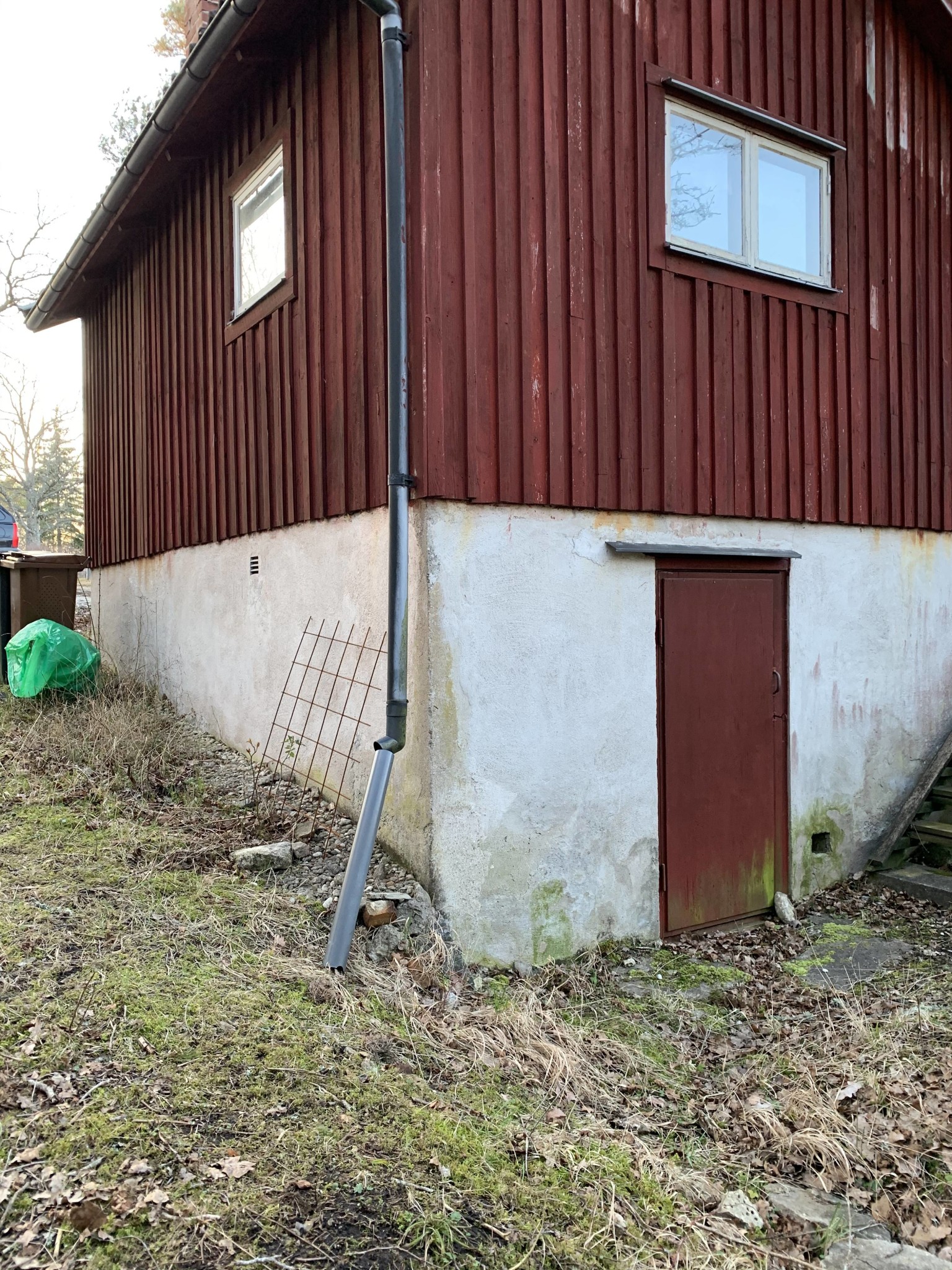

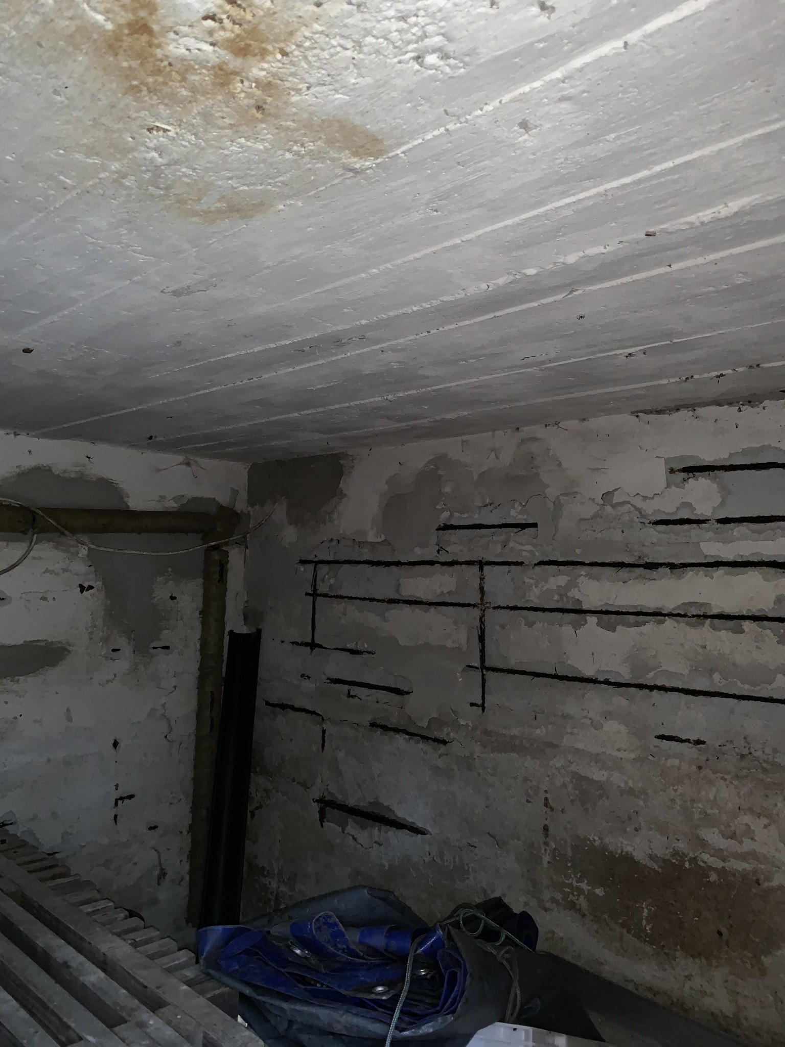

Har en gäststuga på vår gård som vi köpte nyligen. Den är väldigt eftersatt och har använts mest som förråd. Den är byggd i en sluttning och har en nedervåning på ena sida som är ett slags kallförråd eller vad man ska kalla det... innerväggarna i betong mår inte så bra, mycket rostiga armeringsjärn framme. Frågan är om det finns någon chans att rädda detta... hur hade ni gjort?

Armeringsjärn är rostiga då de inte har något korrosionsskydd.
Börja med att gräva bort jord som ligger mot grunden på utsidan, skapa lite fall bort från huset. Led bort takvatten några meter bort på lämpligt sätt. Vänta några månader. Kolla om det blir mindre fuktigt, lägg in en vanlig bastuhygrometer. Kolla ventilationen.
Fukten inne i källaren kan lika gärna vara från golv/kondens etc. All naken armering rostar, inga större problem. Putsa upp insidan eller gör ingenting. Lägg inte för mycket tid på detta, bara tillräckligt för att avstanna förfalloprocessen. =)
