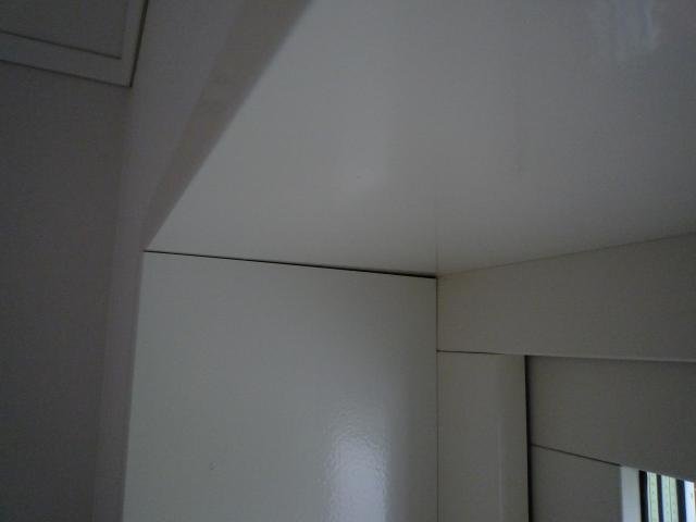

Jag tänkte försöka mig på att åtgärda sprickor på ett långvarigt sätt. Har ni tips på hur man kan åtgärda den typen av sprickor som kommer på bilderna på ett snyggt sätt?
Mvh

Jag försöker komma med lite svar som kanske kan kommenteras
bild 1: Skrapa bort alla grader/kullar, därefter antingen försöka få dit en small pappremsa jag kan spackla eller det enklare, en elastisk övermålningsbar fog som jag sedan rolla med en liten roller?
bild 2: Vit badrumsfog som jag fyller springan med, därefter torkar jag bort allt överflöd med en torr trasa?
Verkar det vettigt eller finns det smartare bättre sätt innan jag börjar kladda?

Bild 1.skrapa och fasa,spackla sedan enbart sprickan med gipsspackel(828),remsa sedan eller sätt en grövre tillskärd glasfiberväv(20-30cm) för att sedan spackla 2ggr.
Sen kanske inte gipsen är riktigt skruvat med tanke på den rätt rejäla sprickan.
2.Foga och måla över.
