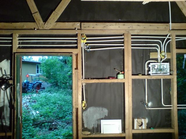

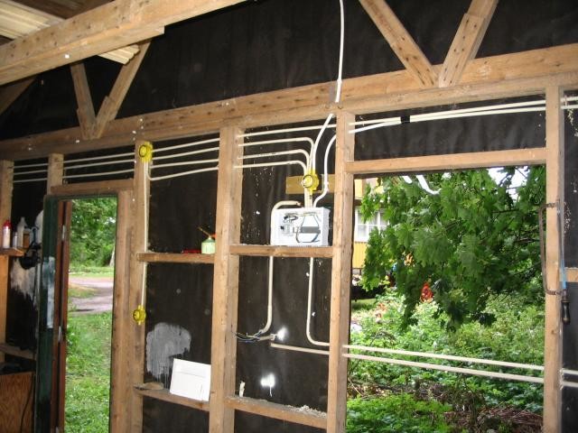

jag föredrar rör och färdiga böjar, är det lite krångligare böjning (inte vinkelrätt) så använder jag böjfjädern.
bara i undantagsfall blir det slang.
på bilden nedan använde jag slang på 2 ställen, det ena en kort bit uppe vid kopplingsdosan vid dörren, det är ett utlopp för en armatur där.
det andra är från centralen upp till höger om apparatdosan ovanför centralen, lite jobbiga böjar där men jag gick över till rör på andra sidan regeln.
