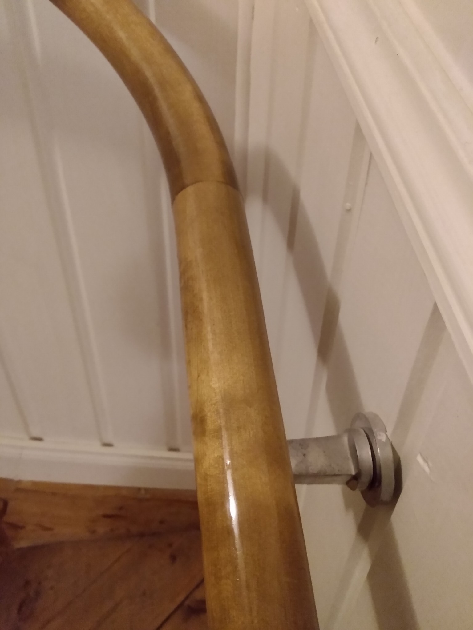

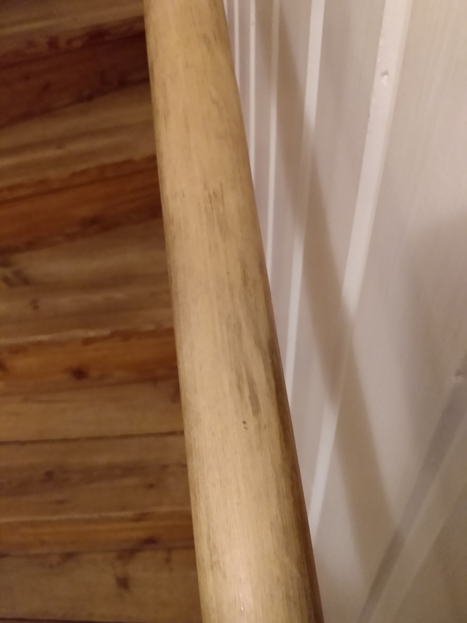

Vi har en äldre ledstång av trä där den glansiga ytan på sina ställen nötts bort och istället blivit matt och ljus. Hur går man tillväga för att återställa ytan? Lack, olja?

Ledstången var nog lackad (fernissad) förut så vill du att den ska bli likadan igen så är det lack som gäller. Jag tror att en oljad ledstång kräver en hel del underhåll eftersom oljan nöts bort när man går och håller i ledstången.
Gör rent ordentligt med T-Röd först. Slipa bort all gammal lack. (Jag använde en vanlig excenterslip; för man den bara runt stången hela tiden så får man inga tillplattade ytor.) Lacka därefter med vad som önskas. En lagom blank golvlack är faktiskt ingen dum idé; det håller bra mot slitage, eller så kan du göra som jag och använda fernissa. Se upp för droppbildningar medan skiten torkar bara (fråga mig inte hur jag vet det

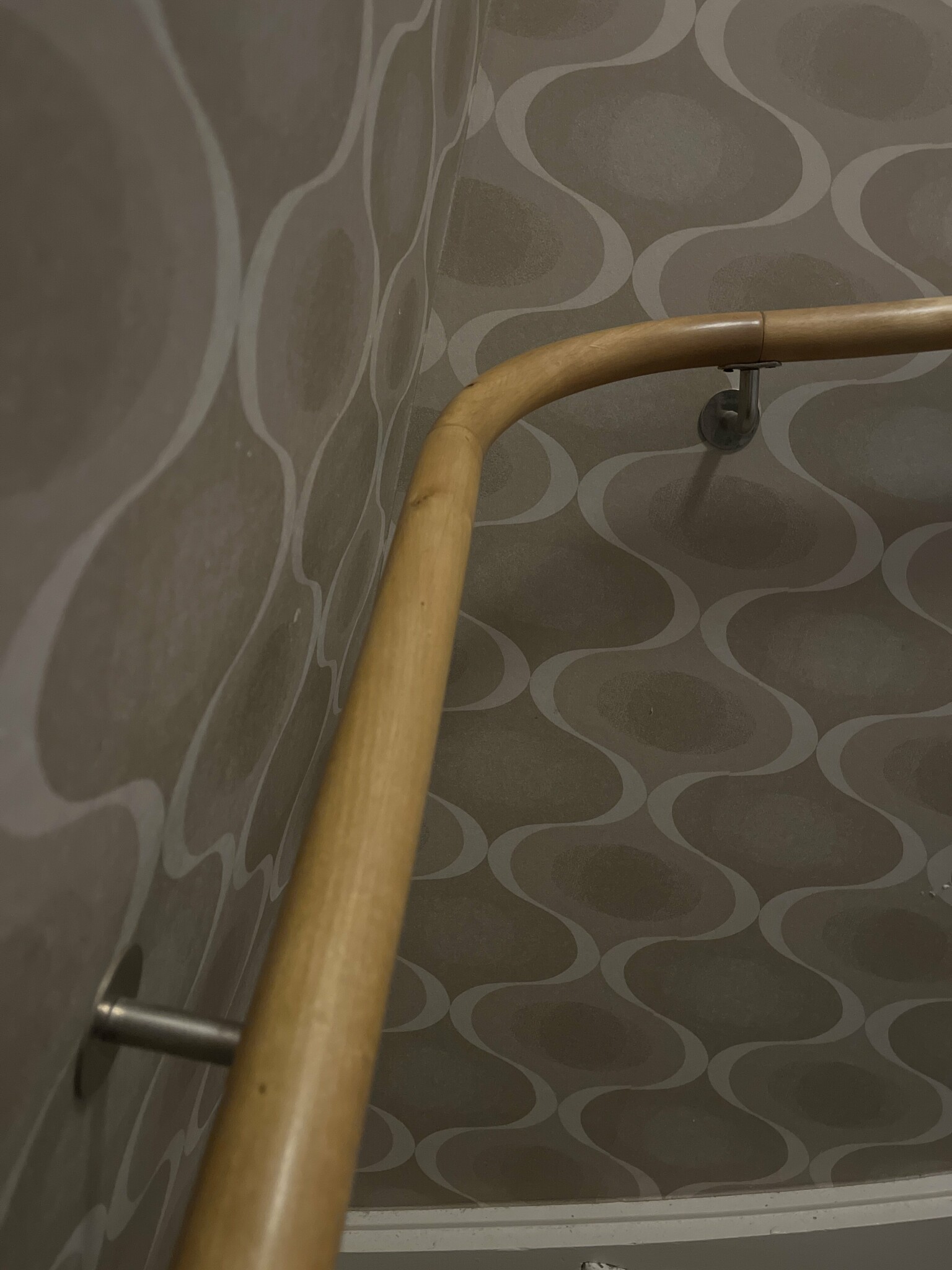

Jag slipade och oljade min ledstång 2005 och nu är det dags att lägga på ett lager olja precis i början av trappen, resten ser ut som nygjord. Så så mycket jobb tycker jag inte det är.BirgitS skrev:
Beror ju på slitaget förstås. Är man ett tvåsiffrigt antal familjemedlemmar som alla är hängivna gyttjebrottare blir det ju en annan sak än om man är singel och enstöring. Till exempel.TomasJor skrev:
