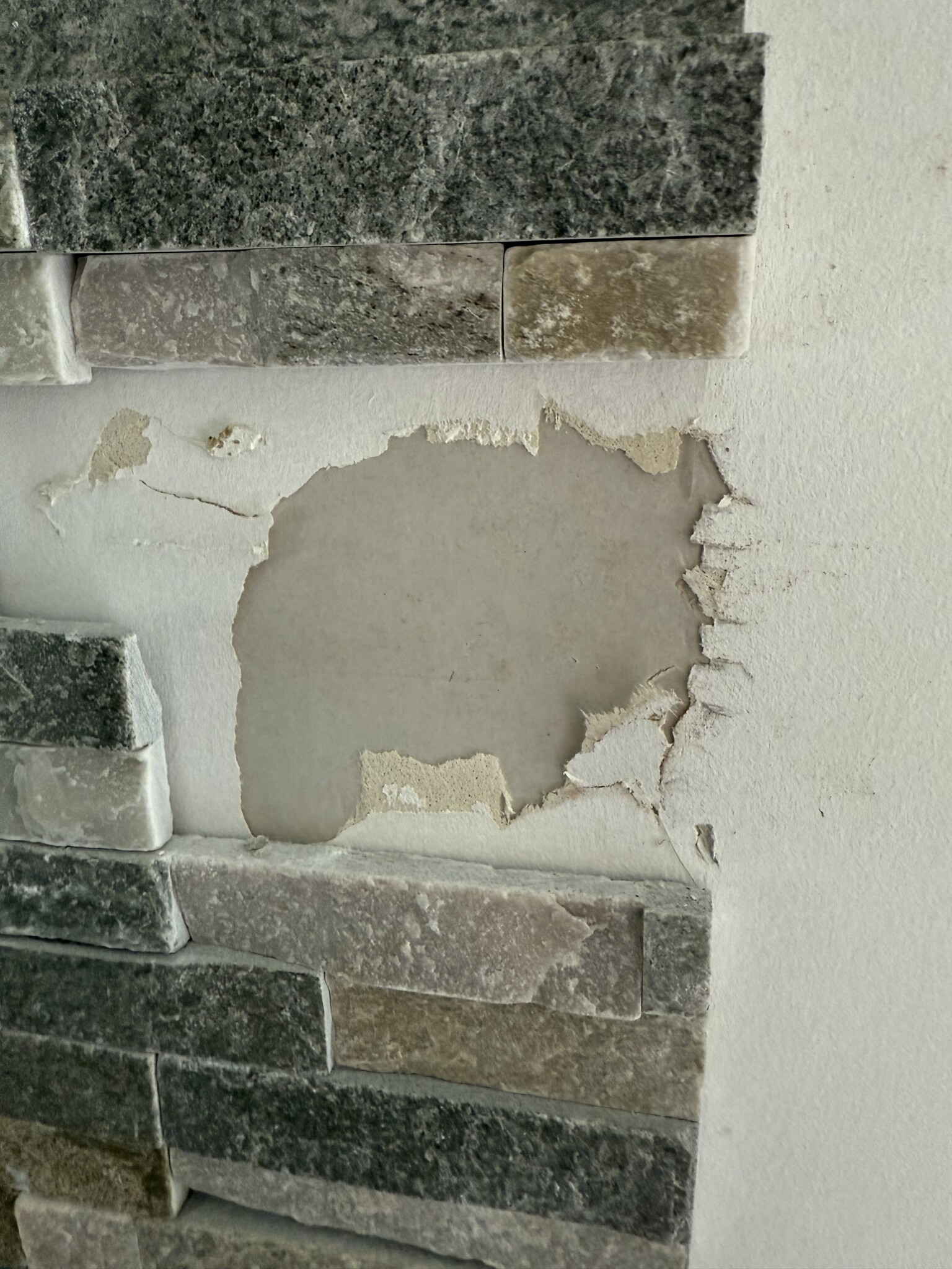

Vi tänkte ta bort stenen från väggen enligt bild.
Under verkar det vara tapet som också åker med när vi plockar bort stenen.
Hur gör man sedan för att förbereda inför kakel och färg, nedersta delen ska kaklas och över det, ska det målas.
Ska jag försöka sätta fast ny tapet eller målar och kallar man direkt på gips?

Man kan kakla direkt på gips och man kan måla på gipsen om den är tillräckligt slät och plan efter spackling. Men om tidigare ägare har satt upp renoveringstapet, eller vad det nu är, på gipsen kan man ju misstänka att gipsen har en del skador.
