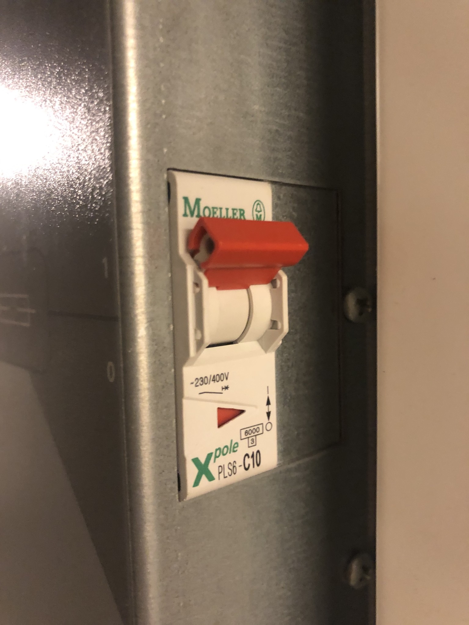

Idag hade jag elektrikern här som bytte proppskåpet mot en normcentral. Han kommer tillbaka hit nästa måndag för mer jobb, men noterar här och nu att det blinkar "MS-LARM" på vår NIBE VVM 300. Jag har läst manualen men rookie som jag är, förstår jag inte hur jag återställer motorskyddet. Jag bifogar två bilder på Automatsäkringen och Shuntmotorn, måste erkänna att jag inte vet varför jag just fotograferade de här :)

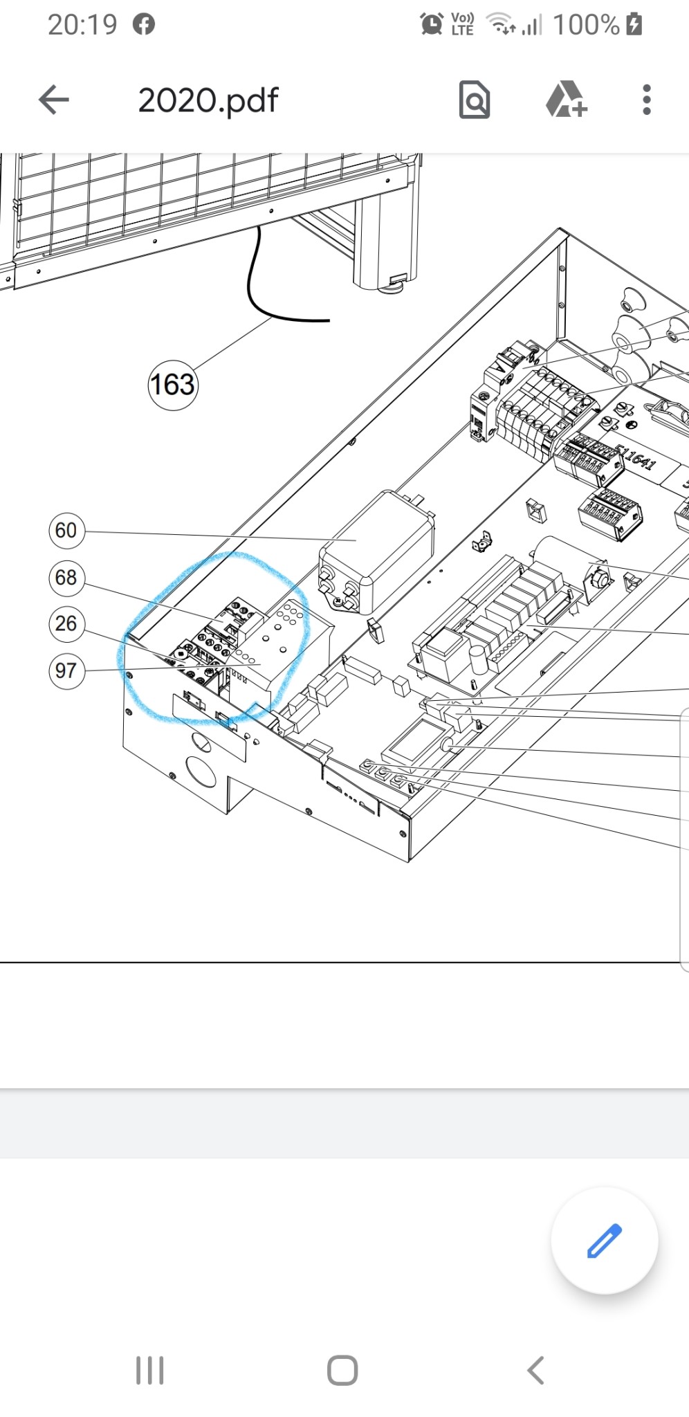

Motorskyddet sitter i utedelen. Har ringat in den där den förmodligen sitter
  • Teknisk ritning av en utedel till en apparat med motorskyddet markerat med en blå cirkel.
Tack, det hade jag ingen aning om :) Jag har en NIBE F2026 luftvattenvärmepump som jag precis gick ut till och skruvade av locket på. Återställningsknappen för motorskyddet blinkade. Tryckte på den, vilket såg ut att starta om allt. Gick in, satte på min NIBE 300, fortfarande MS-Larm. Hmm. Ska jag bara ringa hit en elektriker eller NIBE-reparatör? Vore ju najs att lösa det själv!

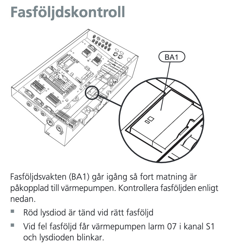

J Josth skrev:
Kanske fasernas inbördes ordning ändrades när centralen byttes. Två faser behöver då byta plats för att få rätt rotationsriktning igen på en 3-fas kompressor.
Hej igen,
Tack för tipset! Var precis ute och öppnade min NIBE F2026 och så här ser fasvakten och motorsäkringarna ut. Vid fasvakten blinakr det ett rött ljus, vilket enl. manualen indikerar att något är fel. Så här säger manualen "Vid fel fasföljd får värmepumpen larm 07 i kanal S1 och lysdioden blinkar." Jag har aldrig ändrat fas / vet inte hur man gör det men hoppas bilden ger någon vägledning för att kunna hjälpa mig :)
  • Illustration av fasföljdskontroll för NIBE F2026 värmepump med markerad fasvakt BA1 och beskrivning av kontrollförfarande.
  • Inuti en NIBE F2026 med synlig fasvakt som blinkar rött och tre motorsäkringar, indikerar möjligt fel enligt manualen.
Bästa svaret
Vanligtvis byter man plats mellan två fasledare där matningen är inkopplad, dvs där nere till plint X1 i F2026 rakt neråt från BA1.
tack för hjälpen, problemet löst. Det var fasföljdsfel. Tvingade hit elektrikern som löste det på studs :) Fan vad snabbt det går när proffs kör igång! Tack så mycket för rådgivningen, uppskattas av en dummer som mig! Nu kan barnen bada kvällsbad och så slipper tjejen kolla på mig som att det var jag som under årets kallaste dag ville ta bort värmen j huset. Återigen, tack!
