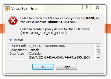

DDrescue använder jag in UNIX-miljö för dylika tokmanövrar. Den brukar klara det mesta om det inte är fysisk skada. In med VirtualBox i PC:n och Ubuntu som gäst, så kan du testa.
Linuxalternativet måste utvärderas. Synd bara att jag inte har så flinka fingrar i en sådan miljö.......
Att köra virtuellt på PC, borde det vara likvärdigt med att köra på en ren linuxmaskin? Isåfall mycket enklare för mig.

Ubuntu är hyfsat enkelt. Man behöver vara läskunnig och lägga undan Windows-logiken en stund. Du behöver inte krångla med fysisk maskin, när du inte har prestandakrav. ViMathiasS skrev:
Om jag inte minns fel finns det speciella DDrescue-byggen som laddas direkt i VirtualBox, typ färdig FreeBSD.
Du skulle kunna testa med VMware player istället. VMware brukar vara stabilare vad gäller USB enligt min erfarenhet. Player är gratis i sin enklaste variant, och kan nu för tiden trots sitt namn även användas för att installera virtuella maskiner med.
