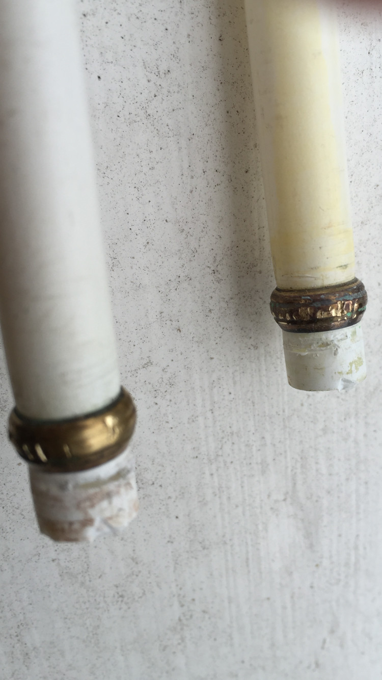

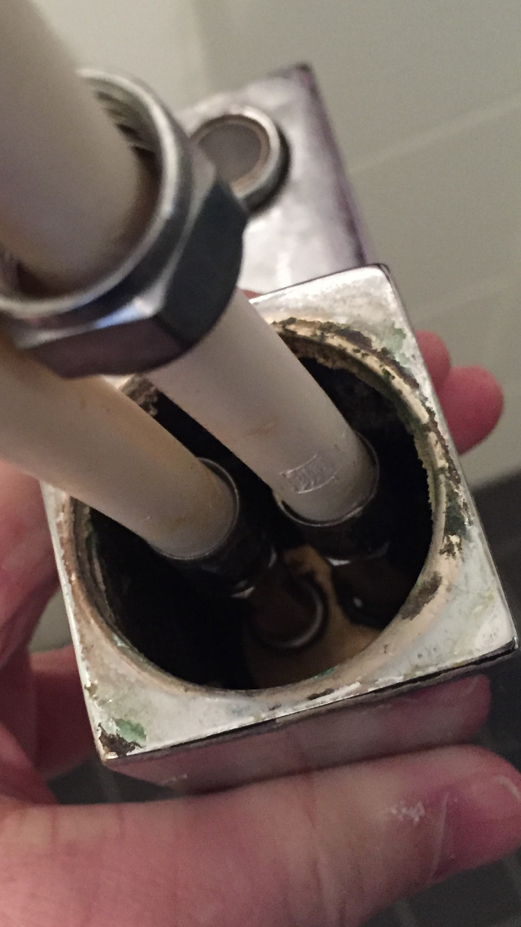

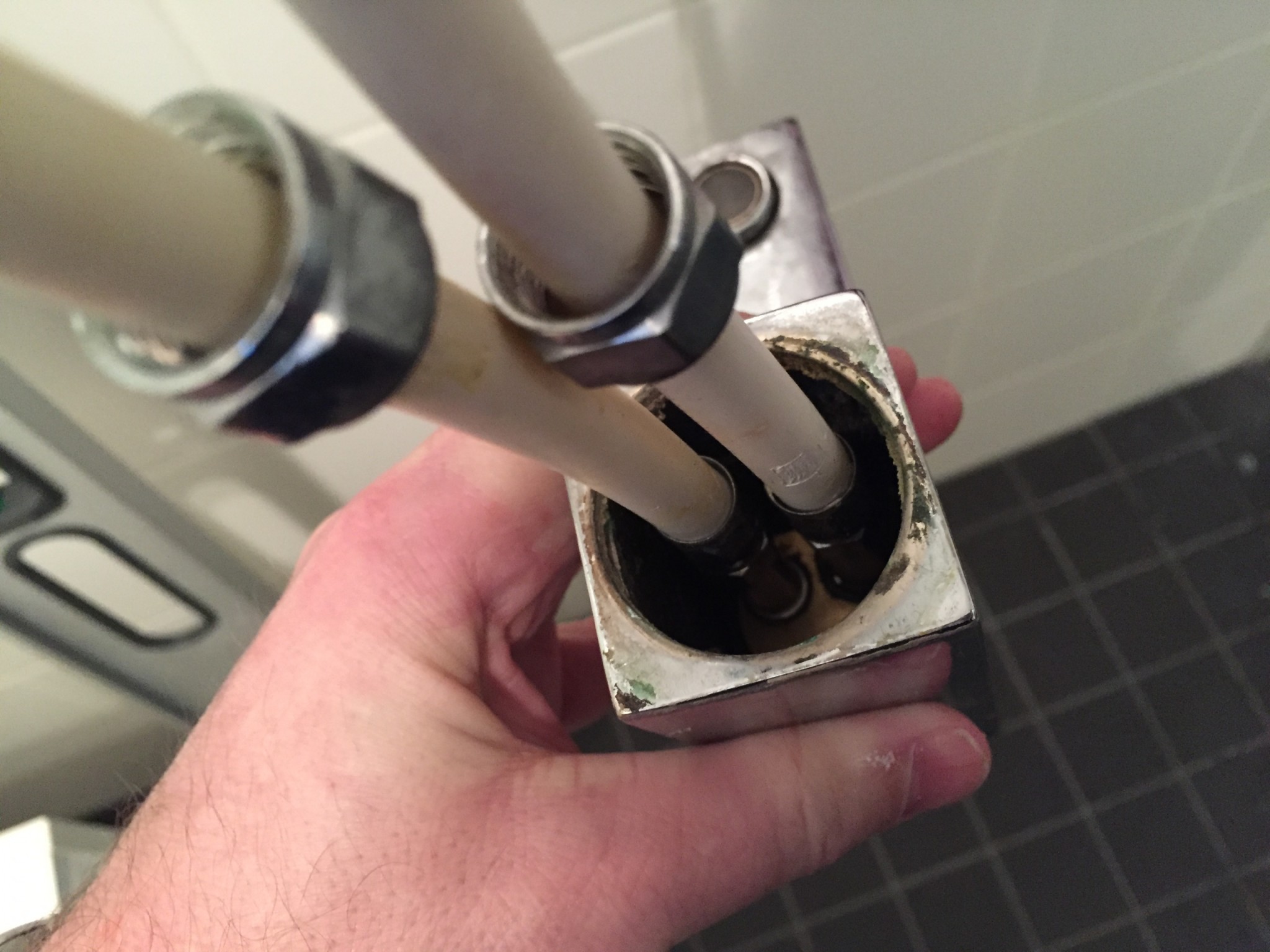

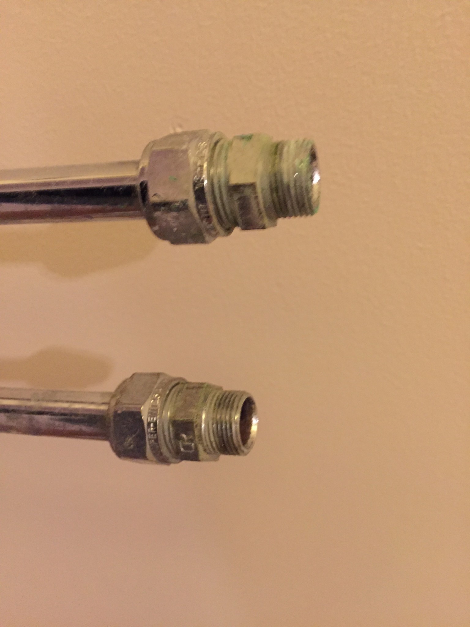

Jag var tvungen att montera bort handfatsblandaren, en Hafa Cube med 10mm (soft?)pex, och ska nu sätta tillbaka den. Klämringarna på slangarna antar jag är förbrukade. Problemet är att de sitter för tight, så jag kan inte få bort dem utan att skada slangen. Enklast hade varit att byta ut slangarna, men de sitter svårt till i blandaren så det krävs nog ett specialverktyg.
Om jag kapar slangen några cm vid gamla klämringarna så räcker de inte ner till rören, som ser ut så här:
Vilken är den enklaste lösningen?
Ska jag förlänga rören på bilden i stället, eller finns det nån koppling som förlänger ett par cm?

Krilleman
En klämring är inte förbrukad för man lossar kopplingen.
Hur ser det ut på slangarna?

Så här ser slangarna ut (stödhylsorna är borttagna):

Krilleman
Klämringarna ser ju dock lite hårt åtgånga ut. Har du varit på med pollygripen?
Nu är det ju inte "kullen" på klämringen som tätar utan "spetsarna" så det gick tydligen bra endå...
Varför inte montera nya klämringar när man ändå håller på kostnaden är ju försumbar, det är att som att byta servopump på bilen, även om rören inte läcker så byter man oringarna / packningarna när man ändå har det löst.

Klämring på PEX kan vara lite halvkinkigt att få bort utan att skada plasten. Ett alternativ är ju att kapa lite ovanför och förlänga upp rören.

Jo, jag har varit på med polygripen...men ena ringen var redan ganska hårt åtgången av nån anledning.
Aja, det verkar vara tätt iaf.
