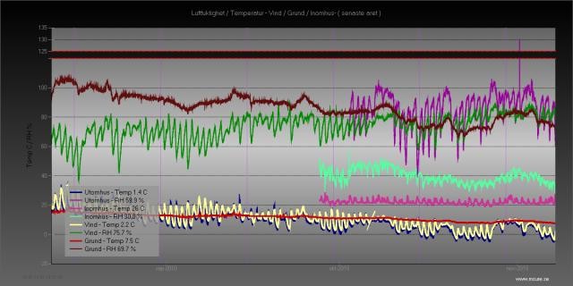

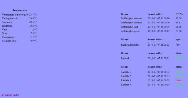

Jag har valt att satsa på OneWire. Köpte mitt hus i juli och huset har kallvind och delvis krypgrund. Vissa gjorda val i konstruktionen gjorde att jag ville ha en övervakning på den relativa luftfuktigheten. Valde OneWire för att jag ville få data presenterat i realtid och även kunna skapa grafer och se trender över tid för eventuella framtida åtgärder. Detta nät växte snabbt och jag mäter/loggar numera även luftfuktigheten inne som ute, CO2-halten inne (självdrag), nivåvakten i septitanken, inomhustemperatur i de flesta rum, utomhustemperatur, elförbrukning och nu senast övervakning av råttfällorna på vinden så att jag ser när de löser ut.

Än så länge har jag inte använt mina mätningar till någon åtgärd. Jag har bara ägt huset i 3 månader och eventuella åtgärder kommer att göras tidigast nästa sommar. När det gäller vinden kan jag konstatera att den relativa luftfuktigheten är ganska hög, i skrivandets stund 81 %. Jag kan se att RH på vinden i mångt och mycket följer RH utomhus och när RH utomhus sjunker en solig dag som denna, så sjunker inte RH på vinden i samma takt. Jag har en rätt rejält tilltagen ventilation vid takfoten + 2 gavelventiler. En annan sak som gnager är att huset saknar ångspärr på halva delen så eventuell fuktig inomhusluft har fritt tillträde till vinden. De sista veckorna med sjunkande temperaturer har ökat på den relativa fuktigheten markant.
Vad gäller mina mätningar i grunden så är det först de sista veckorna som RH understiger den magiska gränsen 75 %.
Eventuella åtgärder kommer inte att ske med enbart mätningarna som underlag utan främst är det ju ögat som avger om något måste göras.
Bifogar ett par bilder (programvaran jag använder för samla in mina loggningar och för att rita grafer är Msure). Har även gjort en enklare php-sida för att presentera min data.

så är det kanske på tiden att du sätter en formel som räknar om relativ fuktighet till fex mg H2O i luften. Relativ fuktighet är just relativ och är i relation till temperaturen. Temperaturen kan variera och RF ändras med utan att mängden fukt ( den absoluta fuktigheten) i rummet ändras. Du bara skrämmer dej själv helt i onödan till dyra åtgärder om du tolkar dina resultat fel.
75% RF vid 5 grader är inte lika farligt som 75% vid 25 grader. 95% vid noll grader är inte lika farligt som 95% vid 25 grader ....

Att temperaturen är av stor vikt har jag koll på. Det finns ett skäl till att jag även loggar temperaturen..
Som jag tidigare skrev så ligger mätningarna till grund för eventuella senare åtgärder. Innan jag ger mig på dessa eventuella åtgärder ska en fackman kontaktas och då är det inte fel att ha lite loggningar över tid att presentera. Jag kan dessutom med lite insamlad data jämföra med tidigare loggningar och se om eventuella åtgärder ger resultat.

Det var kul de första fällningarna men efter att jag nu fångat 25 möss och två råttor på 5 veckor börjar det bli slitigt :). Hursom är det skönt att slippa gå upp på vinden bara för att kolla om det blivit något. Jag har dessutom kompletterat med en IP-kamera för att detektera eventuella bomskott. Intressant att se hur de små liven tar sig an fällan.
