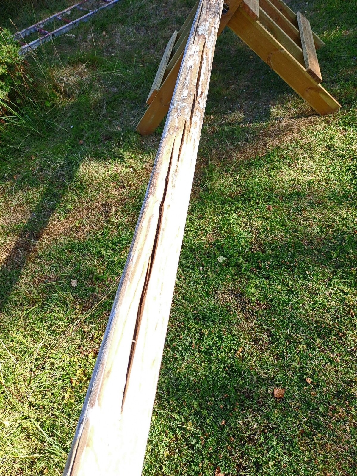

Renoverar en flaggstång i trä som verkar vara i bra kondition men har längsgårnde sprickor som tidigar fylls med fogmassa. Fogmassan har delvis lossnat och jag avser att "pilla" bort resterna.
Efter rengöring, ordentlig torkning samt grundning, är min undran vad jag skall fylla sprickrna med? Utefog, Plasic Padding eller...?

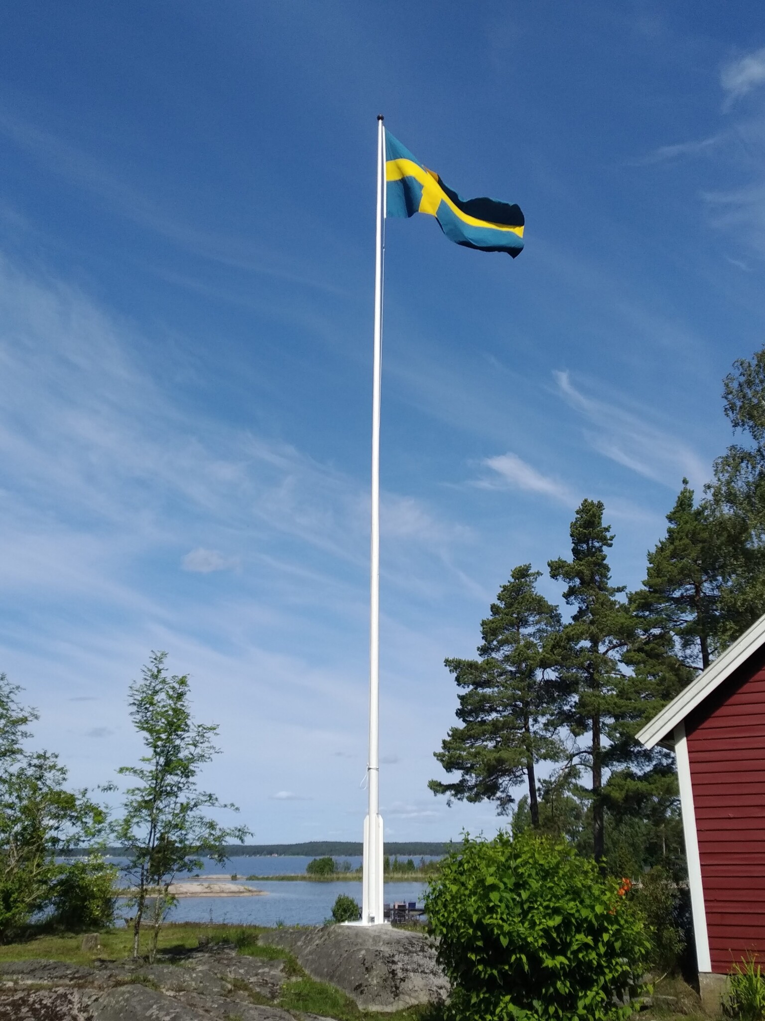

Vår flaggstång på villatomten var i samma skick efter år av vanskötsel, men bakom flagnande färgen var trät i den helt oskadat, men massor med längsgående sprickor som du nämner.
Jag gjorde så här:
- Skrapade den helt trären
- Pillade bort all gammal fogning i sprickorna
- Dränkte in den med ute-grundolja
- Fyllde alla sprickor med utefog
- Målade med grundfärg
- Målade med vit fasadfärg
Fixade allt det här våren 2024, ser fortfarande ut som den är helt nyrenoverad, inte en skavank på renoveringen. Absolut att man ser vart sprickorna har varit, dom har ju minskat lite i bredd efter fyllningen. Men det är ju en levande trästång så för min del är det helt acceptabelt.
Finns säkert bättre metoder, men för mig var det här bra nog med lagom arbetsinsats

Hur breda, djupa och långa sprickor var det in din flaggstång?Mats-S skrev:

Om du vill späda linolja eller linoljefärg tycker jag balsamterpentin är att föredra framför mineralisk lacknaftaB Bengt_t_78 skrev:
Har föreslagits att fräsa ur de breda sprickorna med pinnfräs (8-10 mm diameter) och limma i nya trälister.
Är det ett bra alternativ?
Rent funktionellt så kan du göra så, men estetiskt? Absolut, vi har alla olika smak och tycke, men jag föredrog att fylla igen sprickorna, som var ungefär lika stora som på din bild.B Bengt_t_78 skrev:
