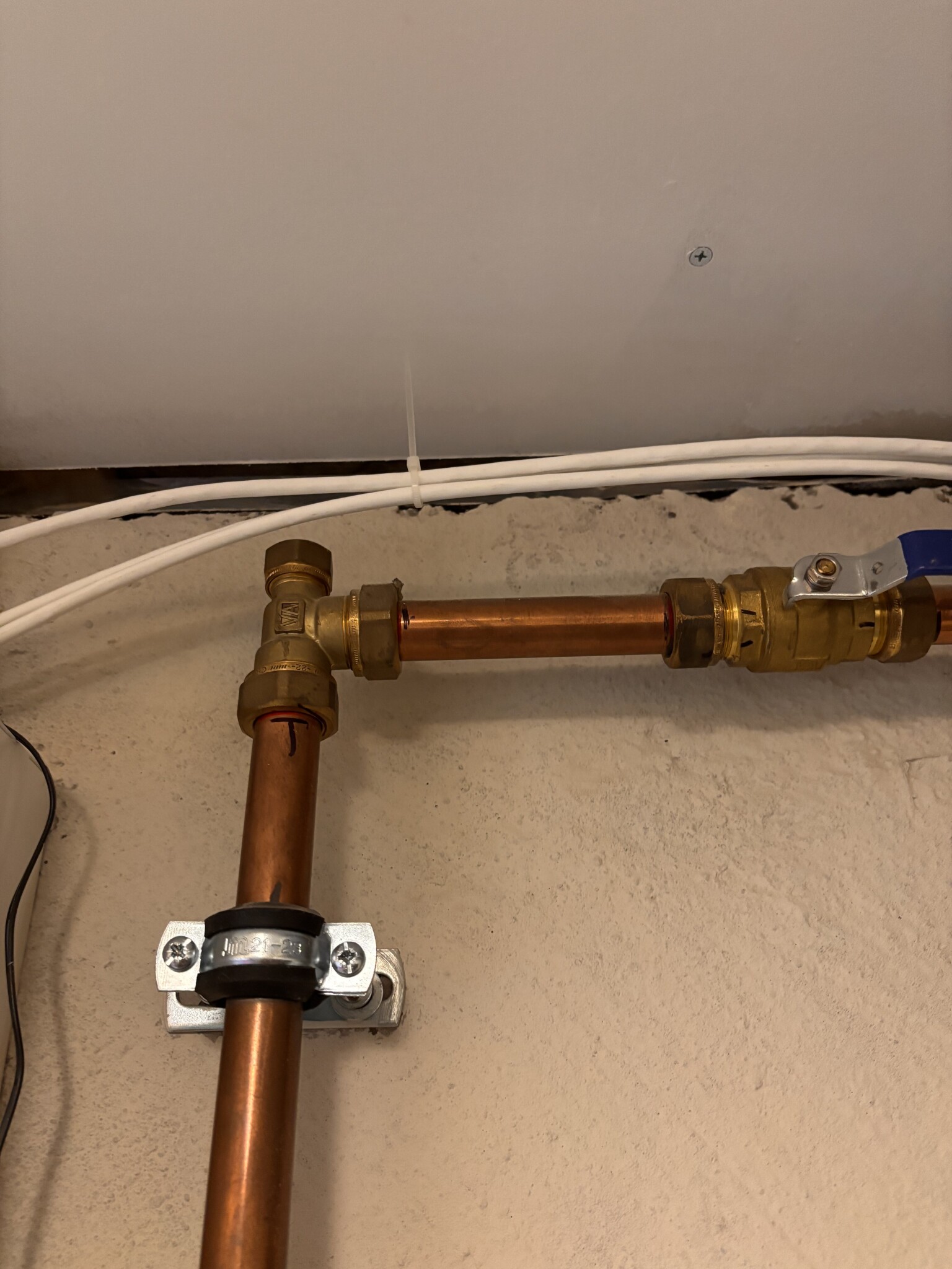

Jag satte dit denna koppling för nåt år sedan. Den tomma anslutningen uppåt är på 15mm men jag ska på något sätt ansluta en LK fördelare på denna som har antingen G20 eller klämring 22 mm och då är det kanske lite fel att ha kvar 15mm? En miss av mig som trodde 22mm skulle bli onödigt stort till det lilla badrumet på våningen ovanför.
1. Kan jag byta befintliga Vatette-kopplingen mot en som är 22x22x22 istället, och då behålla klämringarna på nedre och högra anslutningen? Man ska väl inte återanvända klämringar, men är det ok när man byter en Vatette mot en annan?
2. Eller har ni annan smart lösning att ansluta detta till en LK fördelare där jag tänkte sätta en kulventil före och dessa verkar finnas i antingen G20 igen (som fördelaren är) eller klämring kopparrör 22mm.

Klämringen ska ju sitta fast på själva röret om den är korrekt dragen, så det blir ju att du bara ersätter själva T-röret/kopplingen, och då tar du helt enkelt bort den medföljande klämringen och spar den på något bra ställe
Ja den lär sitta kvar på röret och nya kopplingen är ju samma märke så jag hoppas att det ska gå bra.
Men eftersom jag läst att man inte ska återanvända klämringar vill jag vara säker. Tänkte ifall man inte ens får göra som jag tänker nu, att varje enskild koppling är unik eller nåt, så det enda som är ok är lossa och sätta tillbaka exakt samma (inte likadan).

Så länge du använder Vatette helt och hållet kan du byta själva kopplingsdelen och rörändan med klämring bör passa. Om man t.ex. gör om från en vinkel till en T-koppling, är det samma mått på båda. Om klämringen går att demontera är kopplingen inte rätt monterad, men du har då möjlighet att göra det rätt med samma klämring igen. Viktigt också att det är en Vatette-klämring till Vatette-koppling.
Åtdragning av mutter för hand tills det tar stopp och sedan ytterligare ett varv med skiftnycklar. Klämringen skall deformeras in röret vid sista åtdragning och röret får en krympt ”valk”.

Fast denna gång är det väl bättre att rita ett streck och dra ungefär till samma plats? Möjligtvis pyttelite till om det känns ”löst”. Jag har ju redan komprimerat klämringen i och med den befintliga kopplingen.Johan Gunverth skrev:

Men slutsatsen av alla verkar vara att jag kan byta Vatette-kopplingen mot en liknande Vatette.
Det finns många sätt, men varför inte köra med en Vatette-fördelare och en dubbelmutter mellan?
https://www.vatette.se/produkter/fordelare/dubbelmutter/product/fg0398071/dubbelmutter-22-m28x15
Ska du gå med pex-slang upp till badrummet därifrån så använder du bara vatettes kopplingsset för plast, tex. Rsk 1873802 (för LK pex 16)

Fördelaren har Dy22 precis som din T-klämkoppling om jag inte ser helt fel på bilderna att det är 22mm kopparrrör.
Kopplingssetets Dy16 x 2,0-2,25 avser pex-slangen.

Jag har nappat på ditt förslag att köra LK-fördelare istället. Då kan jag även använda samma produkt på varmvattnet där jag på fördelaren kommer blanda PEX och kopparrör.
Låter detta rätt:
1. Uppe i badrum LK väggdosa (velar mellan klämring men blir nog pushfit)
2. LK PEX 16mm rör-i-rör ner till källaren.
3. Vatette-fördelaren som PEX ansluts till:
https://www.vatette.se/produkter/fo...ordelare-3-ror-50-cc-dy22-m28x15-och-dy15-g12
med 3st klämring pex för handfat, toa, dusch:
https://www.vatette.se/produkter/ko...pplingsset-klamhylsa-och-mutter-dy16-x-20-225
4. Vatette Kulventil före så man kan sektionera:
https://www.vatette.se/produkter/ku...il-rak-med-rott-vred-dy22-x-lekande-mutter-22
5. Dubbelmutter mellan bef/nya T-rörskopplingen och kulventilen.
För visst är det så man kan använda dubbelmuttern, man kan ta bort klämringsmuttrarna (och klämringen) på både kulventil och T-rör och sen sätta en dubbelmutter istället? Såg ingen specifik info på deras sida om det men antar att det är så eftersom du tipsade om muttern (men nu slänger jag in en kulventil mellan).
6. Sen behöver jag något att plugga fördelaren med på dy22 utgående. Enligt ett datablad verkar det som enda som går att välja på är klämring+plugg, kan det stämma?
https://www.vatette.se/fileadmin/uploads/Vatette/Documents/Mountings/633328_Vatette_Fordelare.pdf
Eller ännu bättre är kanske att ha ett provtryckningsuttag där, om det finns sådana man kan öppna och stänga igen (de få gånger man ska provtrycka)

Antar att du menar vatette-fördelare 😊.
Jag gillar Vatette v6 vägggenomföring bättre än LKs väggdosor men smaken är som baken.
www.vatette.se/system-vatette/vaggenomforingssystem-v6-bla
Oavsett behöver man deras egna kalibreringsverktyg/dosfräs för korrekt installation men de går att hyra.
Provtryckningsuttag är nog lite overkill.
Annars ska det nog funka.

Oj, ja precis Vatette menar jag!
Har inte kollat så mycket på V6 för tycker det verkar lite läskigt hålla på kapa och koppla när allt är kaklat och klart, gör man nåt fel så skiter det ju sig rejält. Även om rören nu ska vara utbytbara. Sen verkade det vara nåt dyrt kap/skruvverktyg för 1800kr som ska användas vid monteringen. Även om fixturerna kanske är billigare än LK dosor.
Jag vill ju gärna provtrycka fördelaren (med alla kopplingar anslutna) före allt byggs in i badrummet så tänker att jag ändå ska ansluta en provtryckare vid ena ändan av fördelaren. Men kanske pluggar det sen med klämring+plugg efteråt då.
