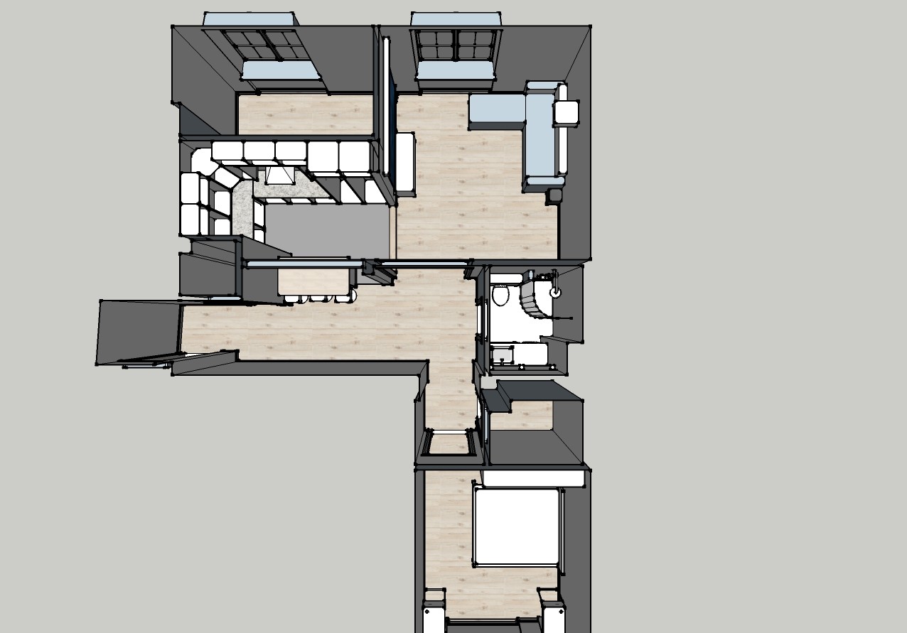

Blev inspirerad av en annan tråd men ville inte kapa den!
Vi tänkte lägga så vi korsar ljusinsläppet på detta vis pga korridoren och den öppna planlösningen
Men nu blir men ju osäker när alla skriver i den andra tråden om att lägga den i ljusets riktning.
Golvet kommer vara Siljan Furu 20x137mm A-sort, vitlaserad
Varför inte lägga golvet som du har tänkt i hallen och sedan byta riktning vid den vänstra väggen? Lite fräsjobb blir det väl då iof. Har sett det på ett ställe och tycker det blev riktigt bra.
Tycker ofta det ser kontigt ut när man byter rktning på golv utan tröskel som bryter av
Varför inte lägga i mönster eller diagonalt så är det ingen av riktningarna i rummen som regerar.
