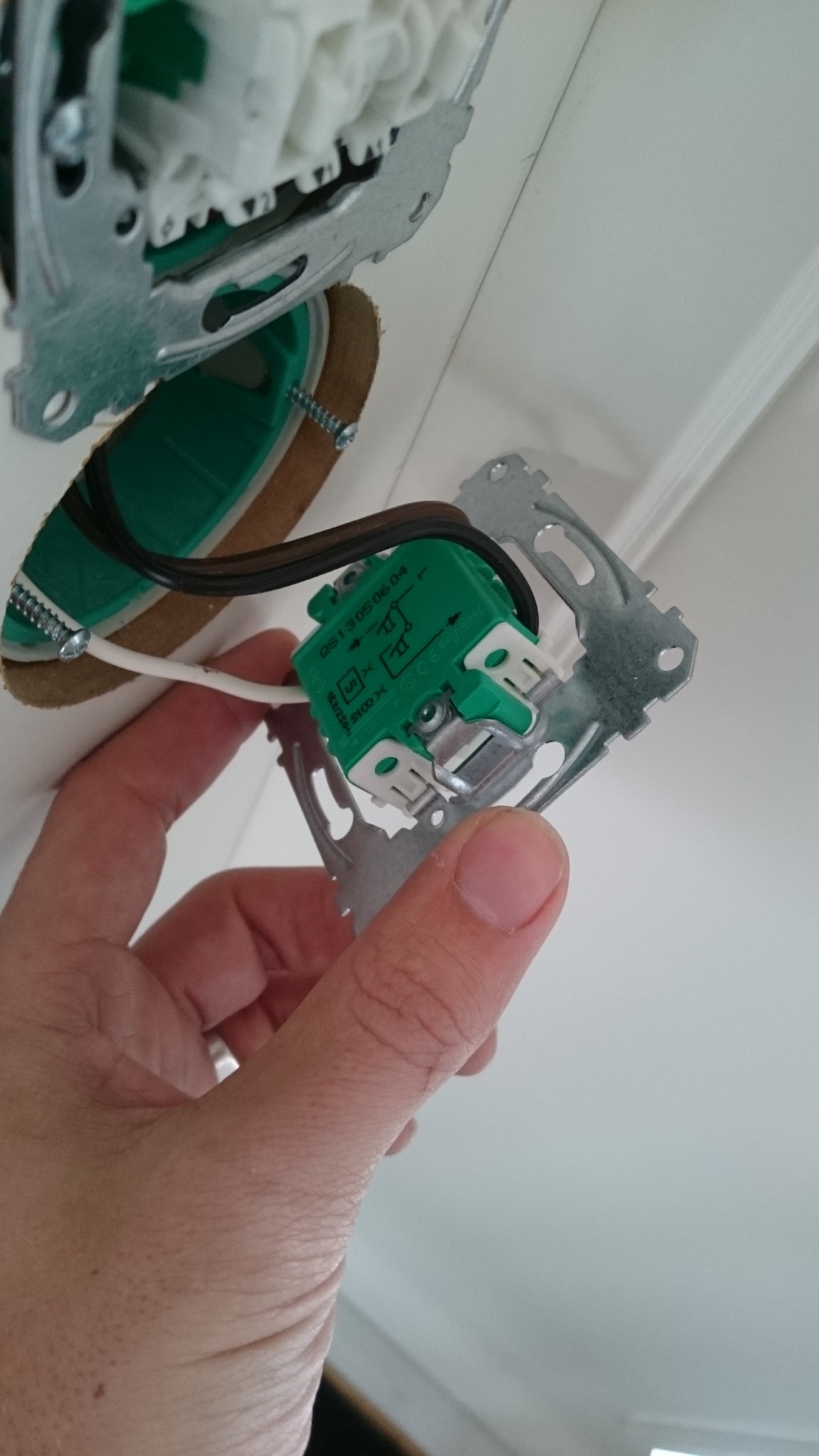

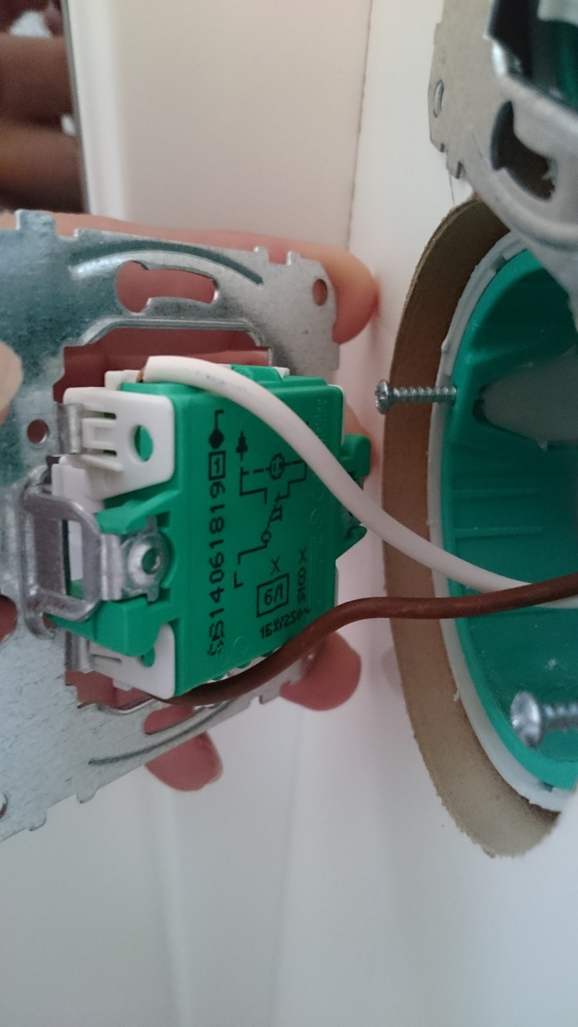

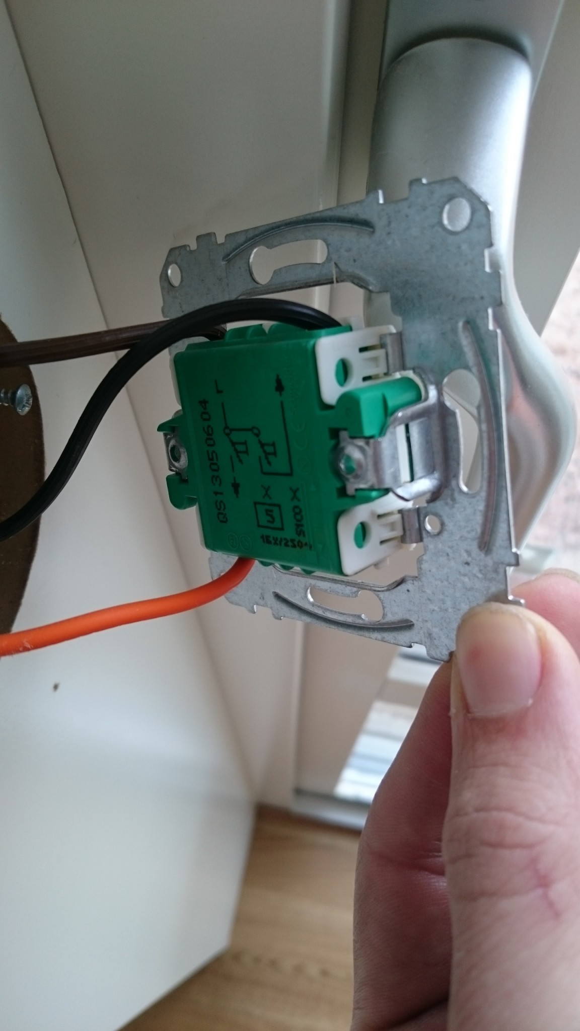

Såhär ser strömbrytarna ut. 2 av dom har dubbla brytare, och den ena har bara en. Du kan säkert se vilken av dom som bara har en ;) Vad blir min lösning?:)
Som du ser står det 5 på dina brytare med dubbla vippor, det är krontypen, så du får byta till dubbeltrapp 6+6 om du vill isolera halvorna och koppla till Nexa-puckar.
