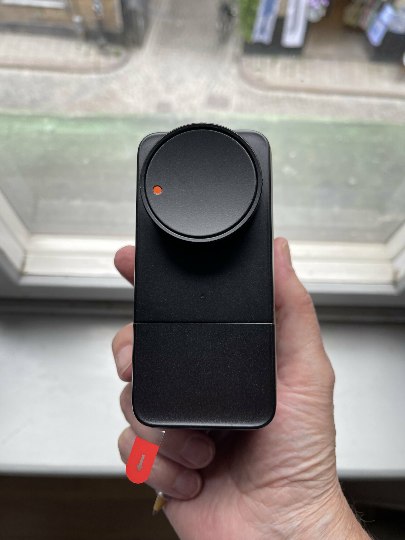

Hej, jag har köpt ett elektroniskt SwitchBot Pro lås som jag försöker installera. Det gör att dörren går att låsa upp med kod, mobil etc, för hundvakt, uthyrning, paket
Det träs över befintligt vred på insidan av ytterdörren och "griper tag" i låsvredet.

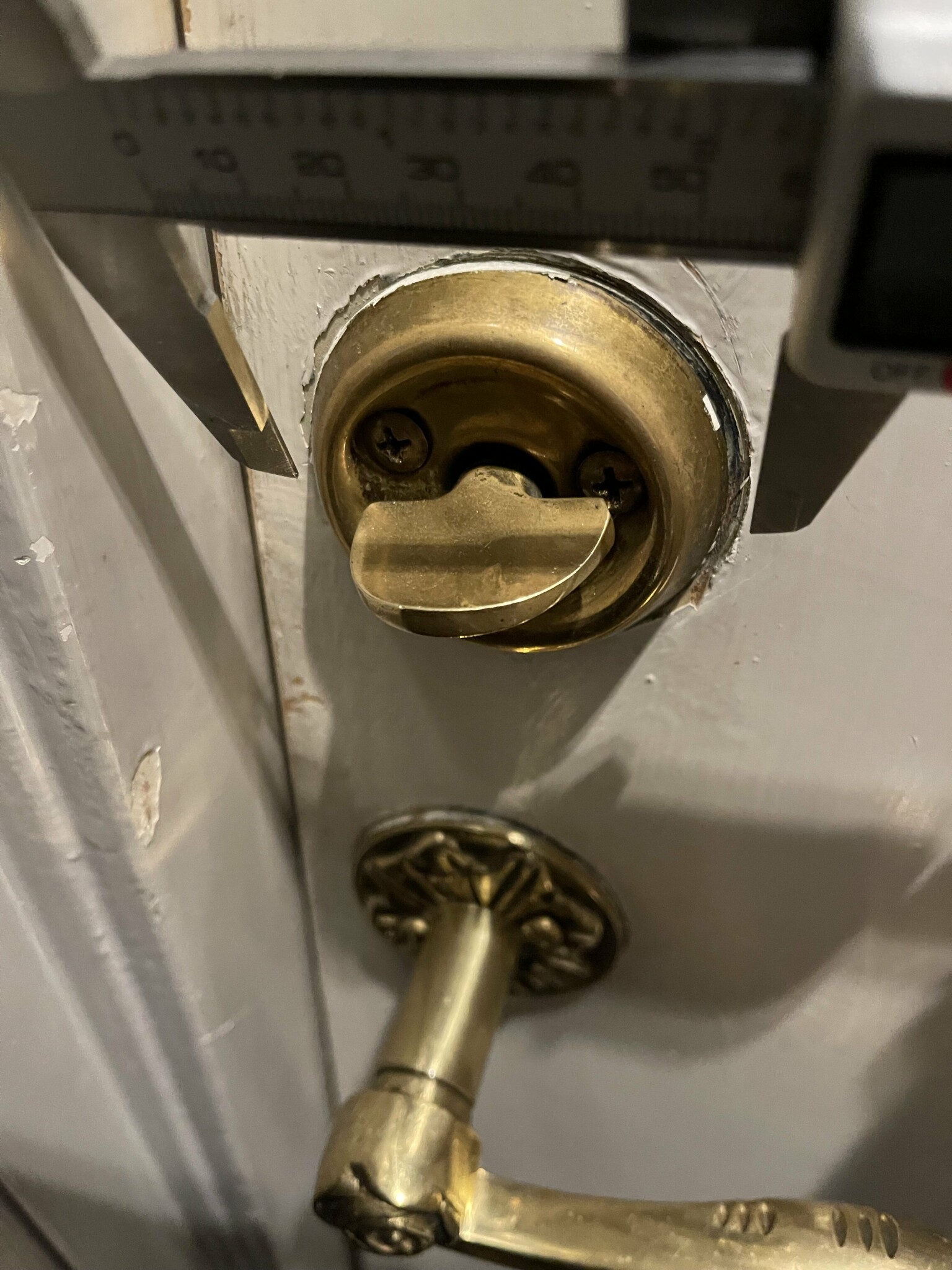

På min modell av ASSA lås (som jag inte kan modellnumret på) sitter en dekorativ ring runt vredet. Vredet är för stort för att passa i SwitchBot:ens avsedda utrymme: 52,6 mm, brickan: 57,5mm.
Jag letar andra vred och hittar då flera som ska passa i ASSA lås men de har högst limiterad info om mått. Det finns olika, de finns i "11, 13 och 16mm". Vilket mått syftar det på? Vad är 11mm?
Jag tänkte skära den nya brickan till rätt form med en vinkelslip och spara mässingsbrickan/ringen för att kunna återställa dörren om vi säljer lägenheten.
Så, snälla, vad står måttet 11, 13 och 16 för?
( Sidoämne - "Fyrkantsstålet" som vredet styr på insidan är 5,4mm, jag förmodar att det som kommer med de nya vreden sitter diagonalt då det är en platt stålbit istället för fyrkantsstålet som sitter som original? Om någon vet...)

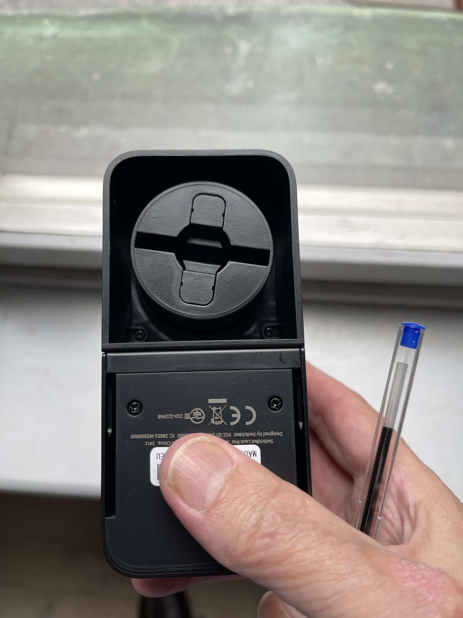

Jag såg ett klipp på youtube och där skruvades bottenplattan fast med vredskruvarna sedan sattes användes en medbringaradapter som sammankopplade medbringaren med låset.
Det klippet jag såg var inte för svenska (skandinaviska) låshus och jag ser dem inte heller i manualen.
https://drive.google.com/file/d/1cPPh0vKLd8VwZAH6-5OdLMBwqBVdn8Uw/view?usp=drive_link
De verkar erbjuda 3D printade detaljer om de behövs vid installation kanske kan de skriva ut en adapter som passar till din dörr och kanske finns det en hålbild i bottenplattan som stämmer för svenska låshus.

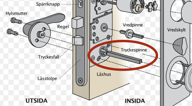

Installationen gick inte med de delar produkten kom med. Jag borrade nya hål i en av dem som stämde med mitt befintliga lås/dörr och köpte ett "fyrkants-stål" (hitte-på namn tror jag) eller "stav" (***Edit: TRYCKESPINNE heter det visst) markerad i bifogad bild, hos min låssmed, det var 12 cm långt har jag för mig och med sidorna 7x7 mm, det är ett standardmått vad jag förstår. I mitt fall behöves inte hela.
Passade med en adapter som följde med och samtidigt med befintlig kolv/lås i dörren.

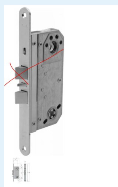

Skruvade upp allt, limmade fast knappsatsen som kändes obehagligt "lös"men har suttit bra sen installation. Sen var det bara att experimentera med Appens inställningar. Min dörr har ett fjädrande lås, så SwitchBot öppnar och (sannolikt pga isolering mellan dörr och karm) släpper ut dörren ett par centimeter. Låset släpper sen efter 3-4 sekunder ut tryckesfall och cylinderfall (fåniga namn men det är vad som används, skickar med illustrationer, krysset är från annat inlägg här och det kan ni bortse från).
