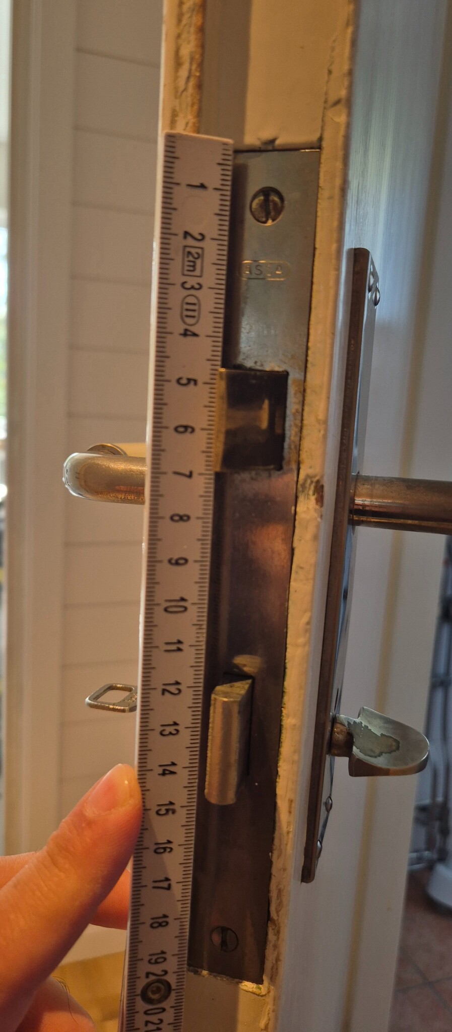

Assa 40T är rätt utbyteshus för min mellandörr till WC, dock verkar det som att stolpen/regeln är rund likt moderna låshus och inte fyrkantigt/rakt som det var förr. Finns det alternativ så att det blir ett 1:1 byte?

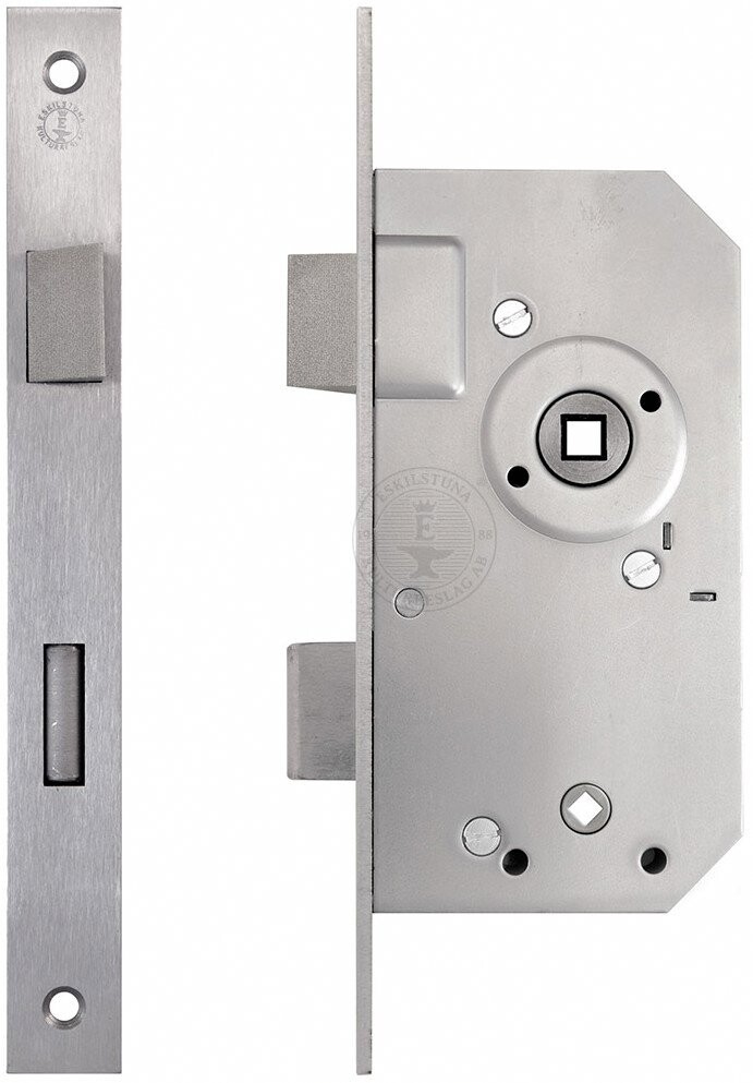

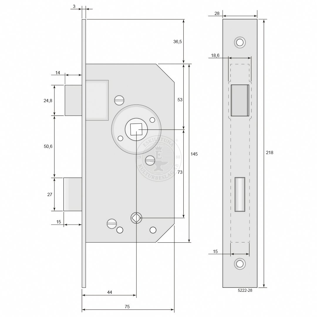

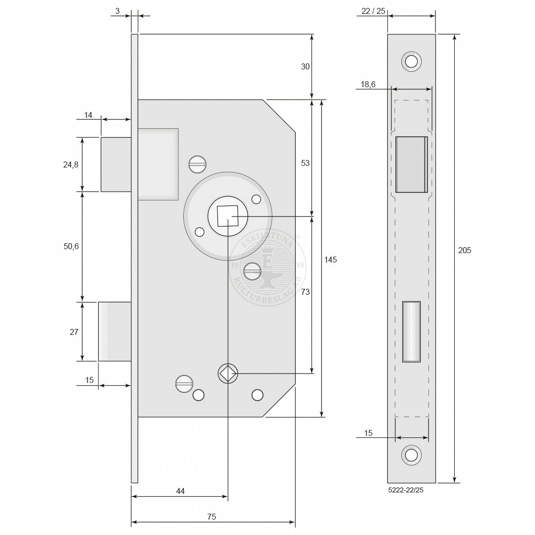

Klosettlås 5222 ibland kallat instickslås WC 5222.
Den finns med olika mått på stolpen 22×205mm, 25×205mm eller 28×218mm, det vanligaste är 25mm.
Stolpen finns både i stål som i din bild eller i mässing.
https://kulturbeslag.se/produkt/klosettlas-5222/

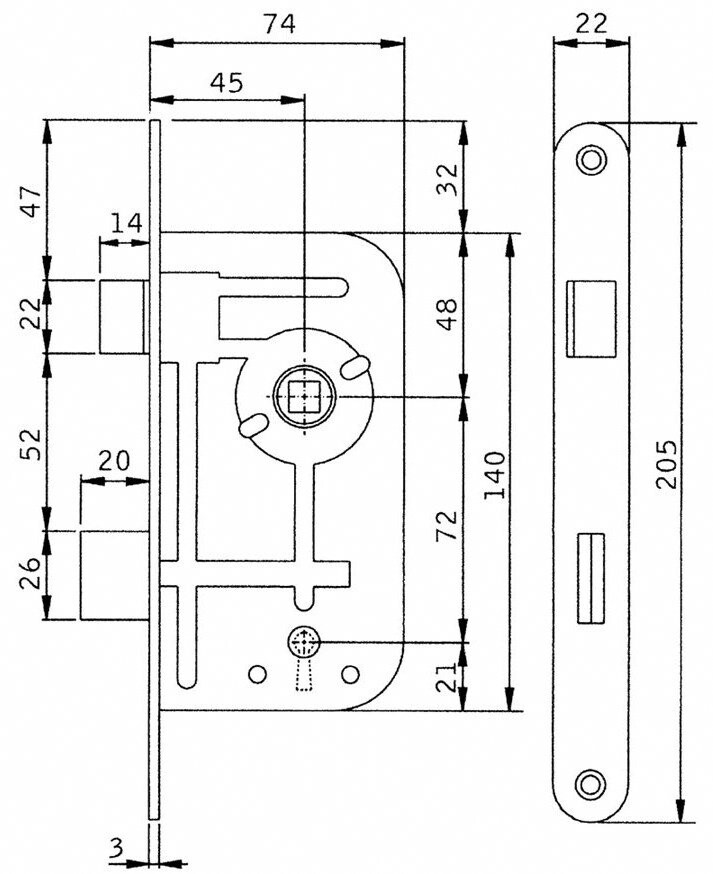

ASSA 40C, 40T ritning
