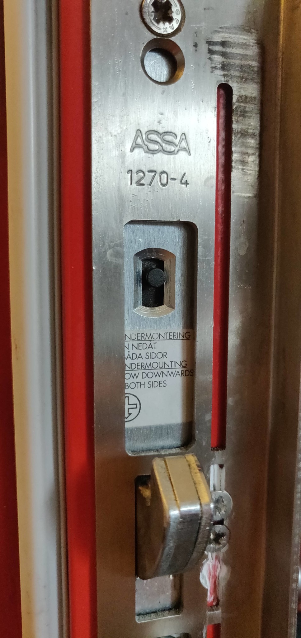

Kolven nedtill på bilden ska sitta infälld när dörren är upplåst men nu har den börjat hänga utanför. Jag måste hålla vredet i öppet läge för att kolven ska stanna infälld.
Är det något man kan fixa själv? Jag har sökt vilket lås det är på Assas hemsida men jag hittar ingenting, siffrorna på det kanske inte är produktkoden.
  • En utskjutande kolvdetalj på ett infällt ASSA dörrlås med modelnummer 1270-4, problem beskrivs i text.
Ett äldre ASSA 2002 låshus, det är bara att byta ut till ett nytt låshus.
1270 beslaget kan du ta bort när du byter låshus om du vill, det ser ut att ta emot.
Skulle gissa att en fjädern som håller inne hakregeln har gått av inne i låset. Ring/maila till Assa, beskriv problemet och fråga om de kan skicka en ny fjäder. Det gjorde de till mig när fjädern som håller ute tryckfallet gick av I mitt Assa lås. Låset var mer än tio år gammalt, men de skickade en ny som goodwill + instruktioner för hur man bytte den.

Tack för svar, då borde det här passa som ersättare?
[länk]
Den passar rakt av så länge ditt låshus är SYM om det mot förmodan är OSYM (ganska gammal standard) så går det att anpassa så det passar.
