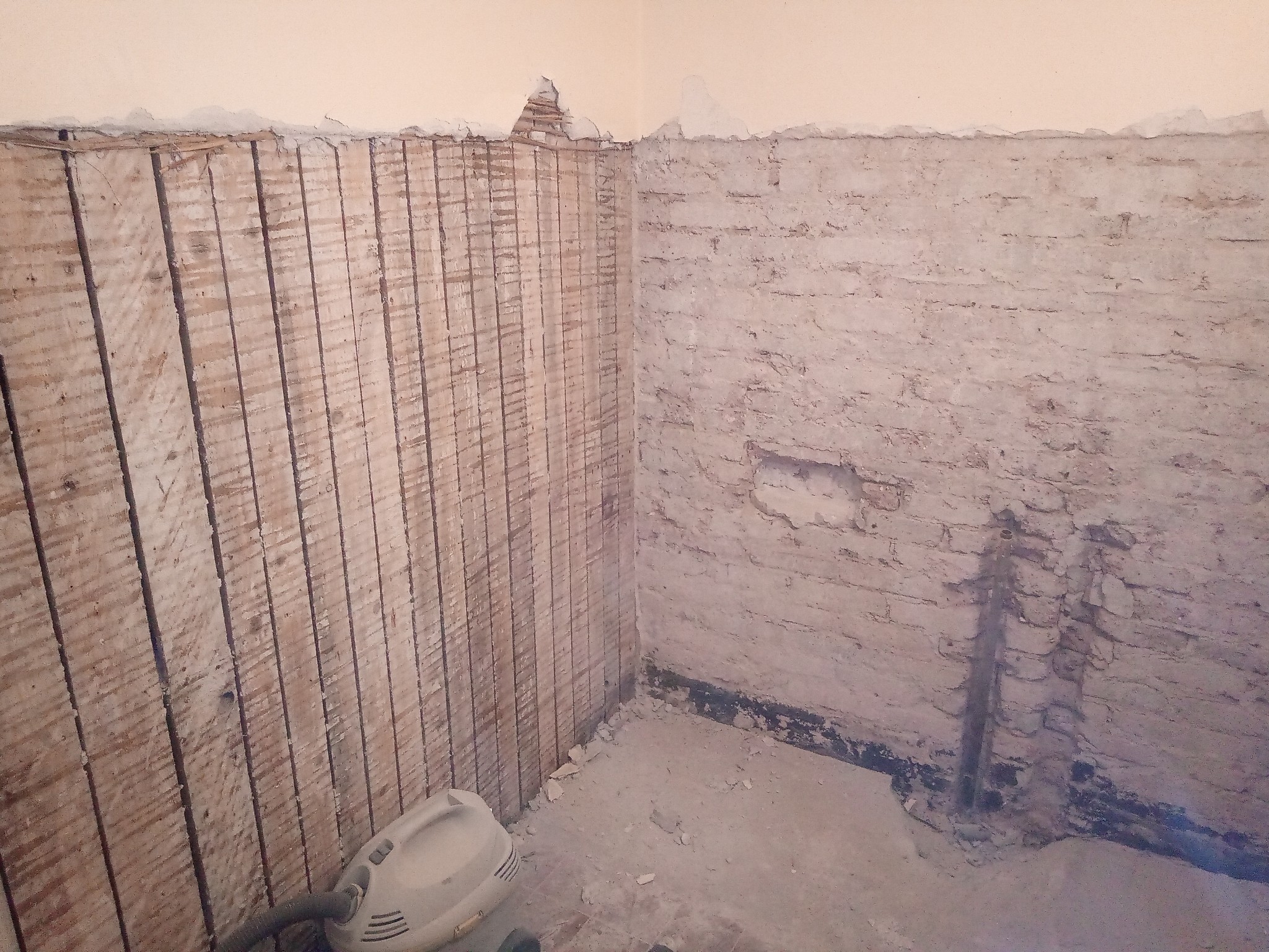

Jag river ett gammalt badrum i ett hus från ca 1900 och badrummet är troligen från ca 1950.
Har hittat 2 väggtyper och funderar hur jag ska skapa underlag för att sedan kunna kakla med moderna material.
Hoppas att få tips av någon här på forumet som har vana vid arbete med gamla hus.
På bilden syns 2 olika vägg-typer.
Till vänster:
Träväggen har varit reveterad med vassmattor och där är tanken att ta ner all puts och sätta våtrumsgips. Känns mest logisk att lägga skivorna ner så man får vågrät skarv på detta underlag. Synpunkter?
Till höger:
Den murade väggen är av mjukare sten än bränt tegel, kan det vara ask-sten?? (Huset finns i nordvästra Skåne).
Funderar på att fylla ut håligheterna och putsa väggen jämn. Vad rekommenderar du för produkter/system?
Eller..
Ska jag sikta på jämna ut det värsta och "limma" någon skiva på väggen?
