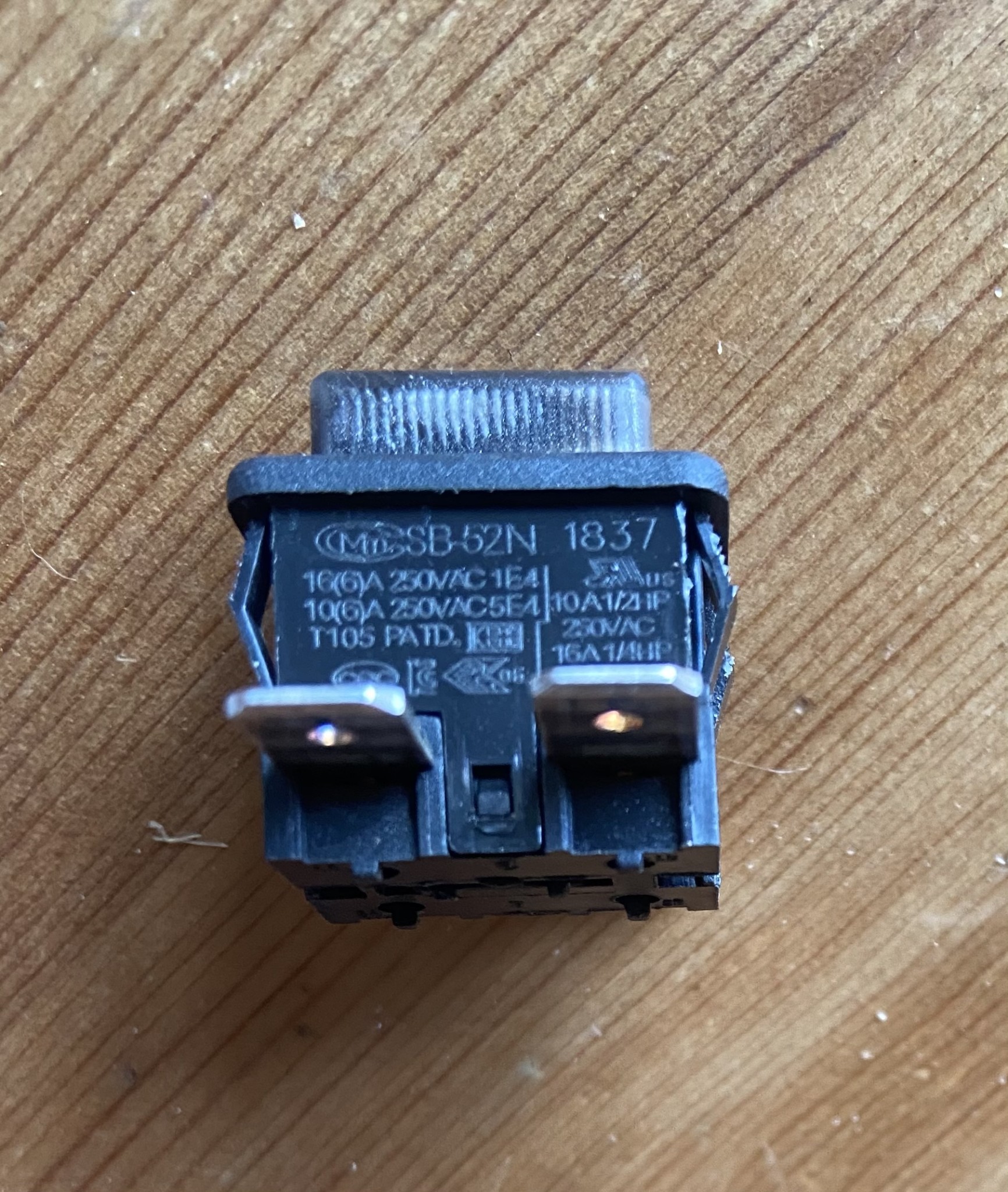

Plockade enkelt loss strömbrytaren och insåg att lampan ligger inuti och skramlar. Kan det vara så enkelt att den är avgörande för strömförsörjningen. Två av kablarna från strömbrytaren går ju rakt in i VVBn

Nej. Du har en ritning på hur det är kopplat. Lampan ligger bara parallellt över utgången på brytaren och påverkan ej brytarens mekaniska funktion.

Ja jag såg ritningen. Uttryckte mig otydligt. Menade att hela strömbrytaren kanske har bränt på något sätt (och då även lampan) och att strömmen helt enkelt inte tar sig igenom denna komponent. Lyckas inte öppna den för att se hur det ser ut inuti. Eller vad kan i så fall annars ha hänt?

Mät upp funktionen på brytaren eller köp en ny.
En sådan brytare är inte öppningsbar, eller så går den ännu mer sönder om försök till öppning görs.

Då har jag mätt den och den är helt enkelt trasig. Har också försökt hitta en exakt likadan genom att söka efter modellen ”SB-52N”. Hittar på ett par ställen men ingenstans där det verkar gå att köpa i Sverige eller beställa på nätet. Måste det vara exakt samma? Det finns ju liknande.
Är ju en vanlig brytare för panelmontage. Borde gå att hitta nåt motsvarande.

Säkerställ att ersättningsbrytaren har samma strömkapacitet.

Hittade denna som alternativ:
[länk]
Båda har 16A/250V
Ja om den fysiskt passar så kör på den. Conrad har bra kvalité på sina elgrejor.

Jepp bara att koppla ihop tamparna på ena sidan med dom andra rakt över. Det är brytaren och lampan som är trasiga.

Men du borde också ha kortslutning någonstans, därför gick proppen.
Har du fas och nolla i brytare? Annars borde det finnas fler fel och riskerar den nya brytare gå sönder när du testar den

Det blir det med automatik i brytaren när en lampa i den exploderar, med massor av sot och skit mellan fas och noll

Nu kopplade jag ihop dem och satte i kontakten. Då blixtrade det till i eluttaget och en av faserna (25A) i elskåpet utanför huset gick. Drog ur kontakten och bytte proppen.
Men innehåller brytaren en lampa? Det sitter ju två dioder på varsin sida om brytaren. Den ena ska lysa gult när vattnet värms upp och den andra blå när vattnet har rätt temperatur Har aldrig uppfattat att lampan i strömbrytaren lyser. Så när skulle lampan i brytaren lysa?
