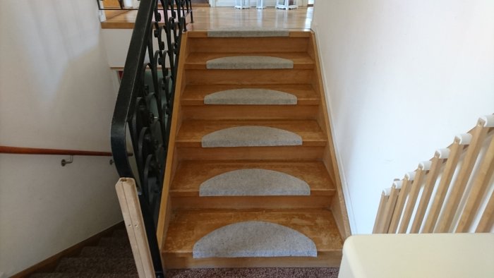

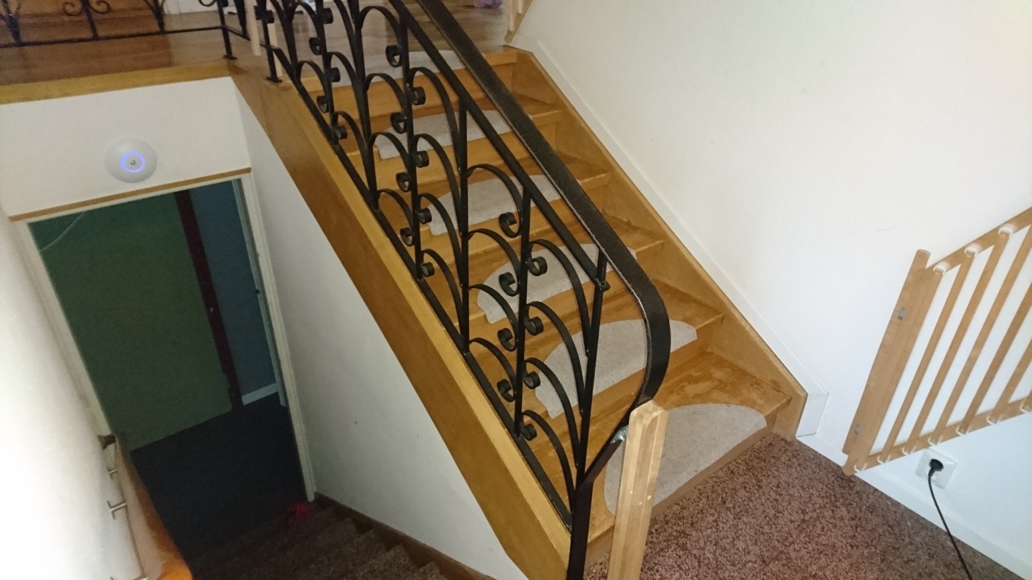

Vi har en trappa i ek med 5 st steg som behöver slipas och oljas, har kollat på osmos hårdvaxolja med halkskydd, men undrar ifall ifall sättstegen ska målas vita eller använda osmo vax med vitpigment, eller inte alls och köra samma vax överallt?
Sedan är det vagnstyckena som jag också har fundering på, vita eller vax?
Taken är att inte få så mörk trapp utan lite mer liv i, därav funderingen att det kanske räcker med lite vitpigment i vaxet?
Så lite åsikter önskas.
Trevlig helg på er

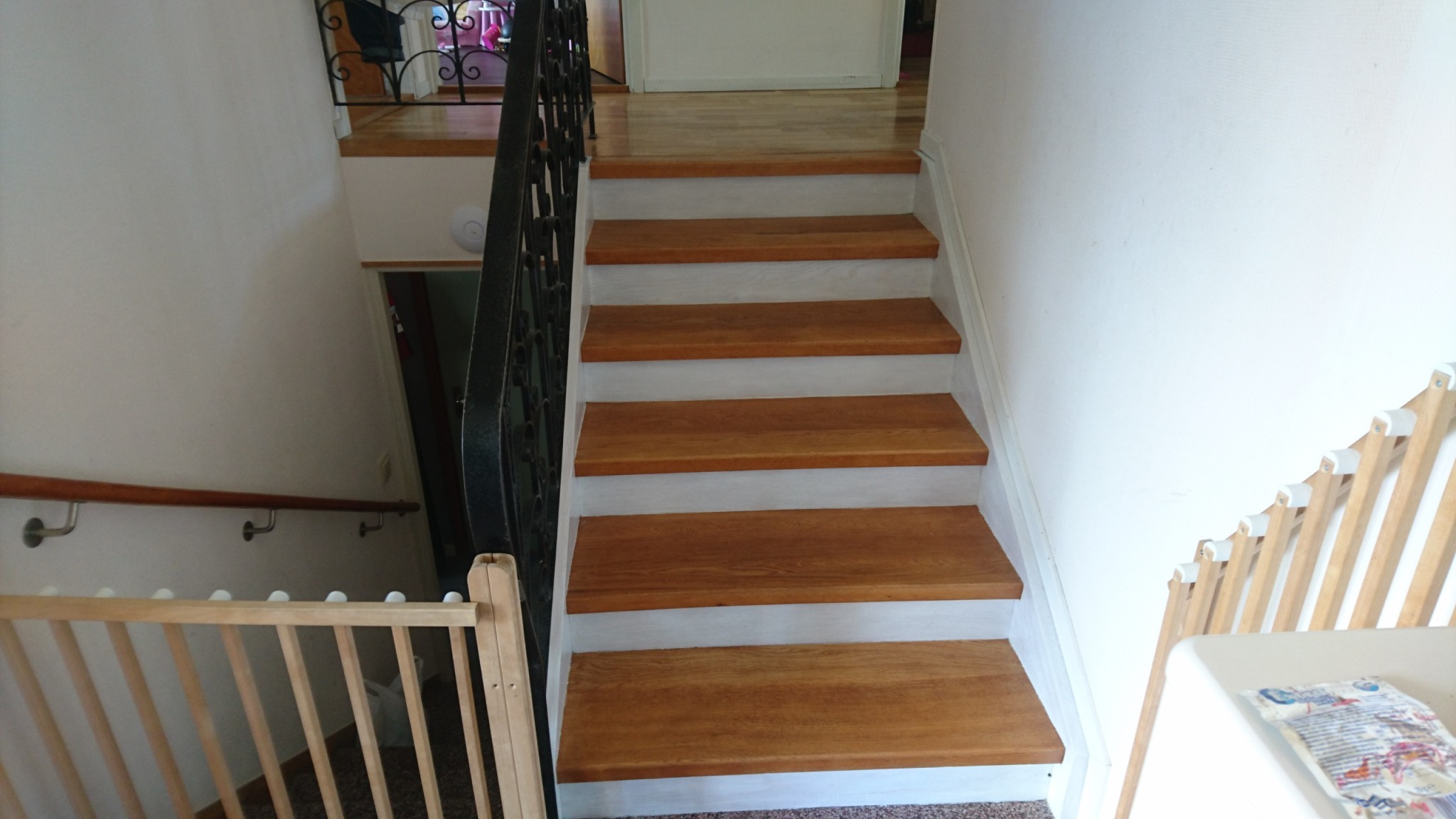

En uppdatering efter ett halvår. Nu är trappan klar
Blev bra och godkänt av familjen, jag skicka iväg familjen på lite semester så jag fick tid att slipa och måla.

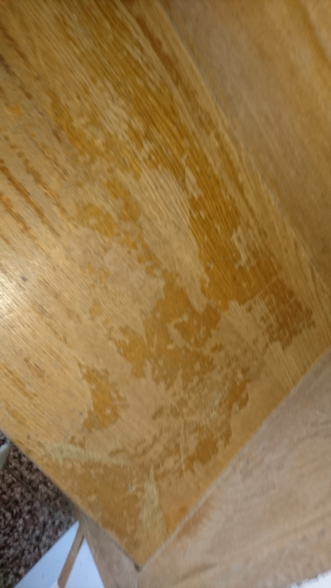

Hade jag visst från början att gamla lacken satt så hårt och la igen slippapper så fort så hade jag nog aldrig börjat ;-) blev ca 15-20 tim på slipning och olja.

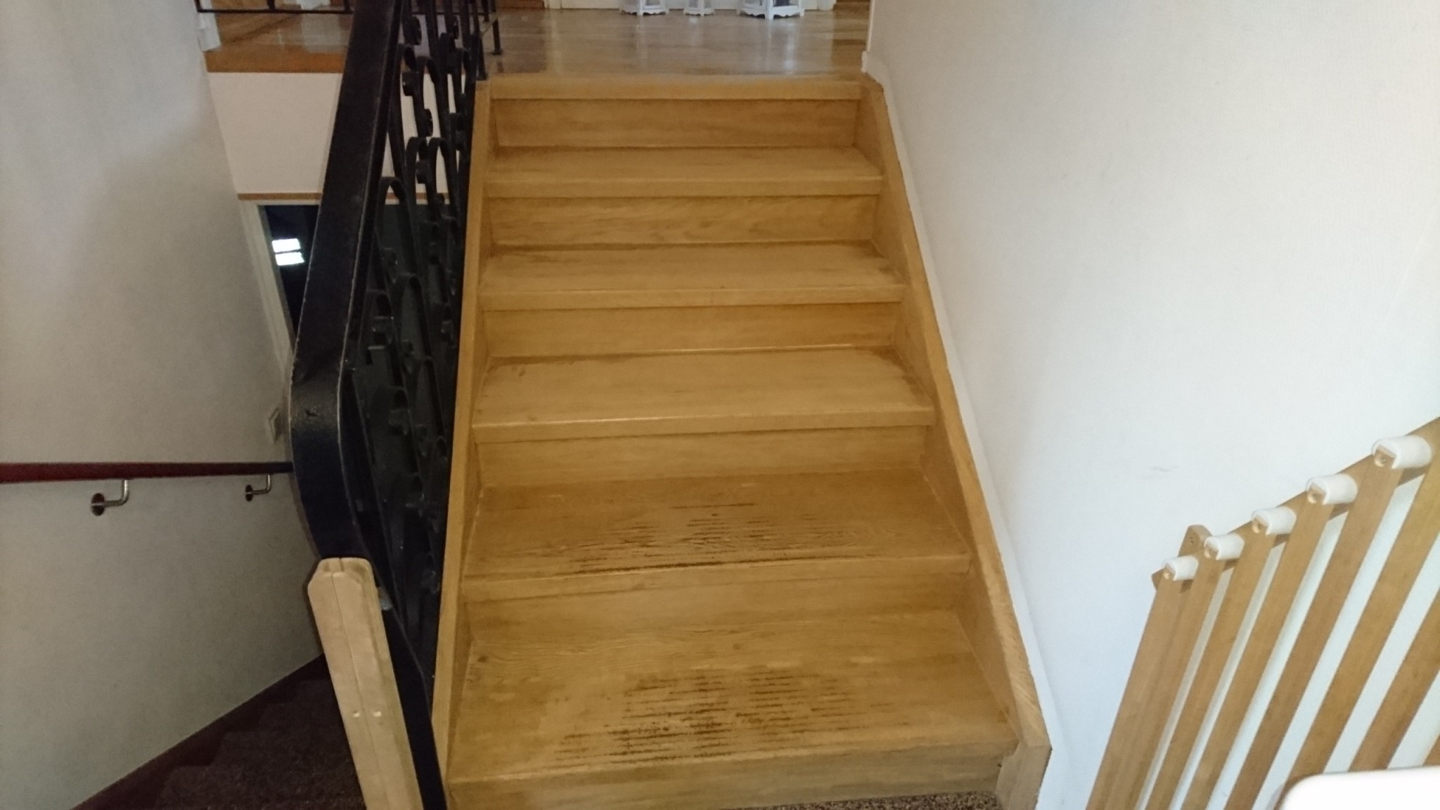

Före.

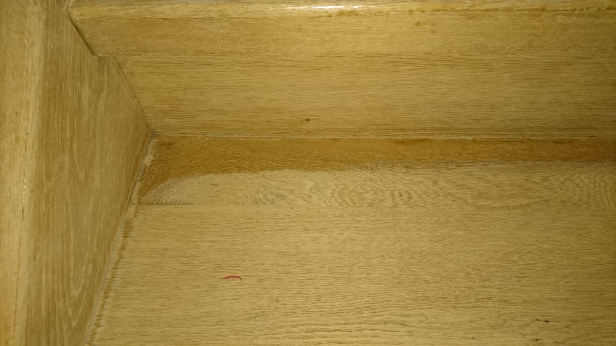

Slipning.
Flera lager lack.
Klart.
Blev Osmo hårdvaxolja med halkskydd och vit olja tror den heter snö.
