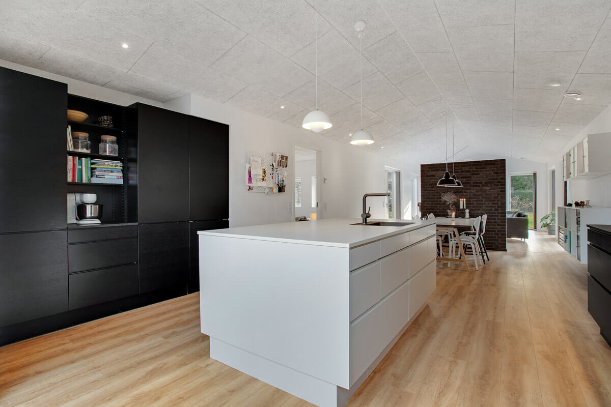

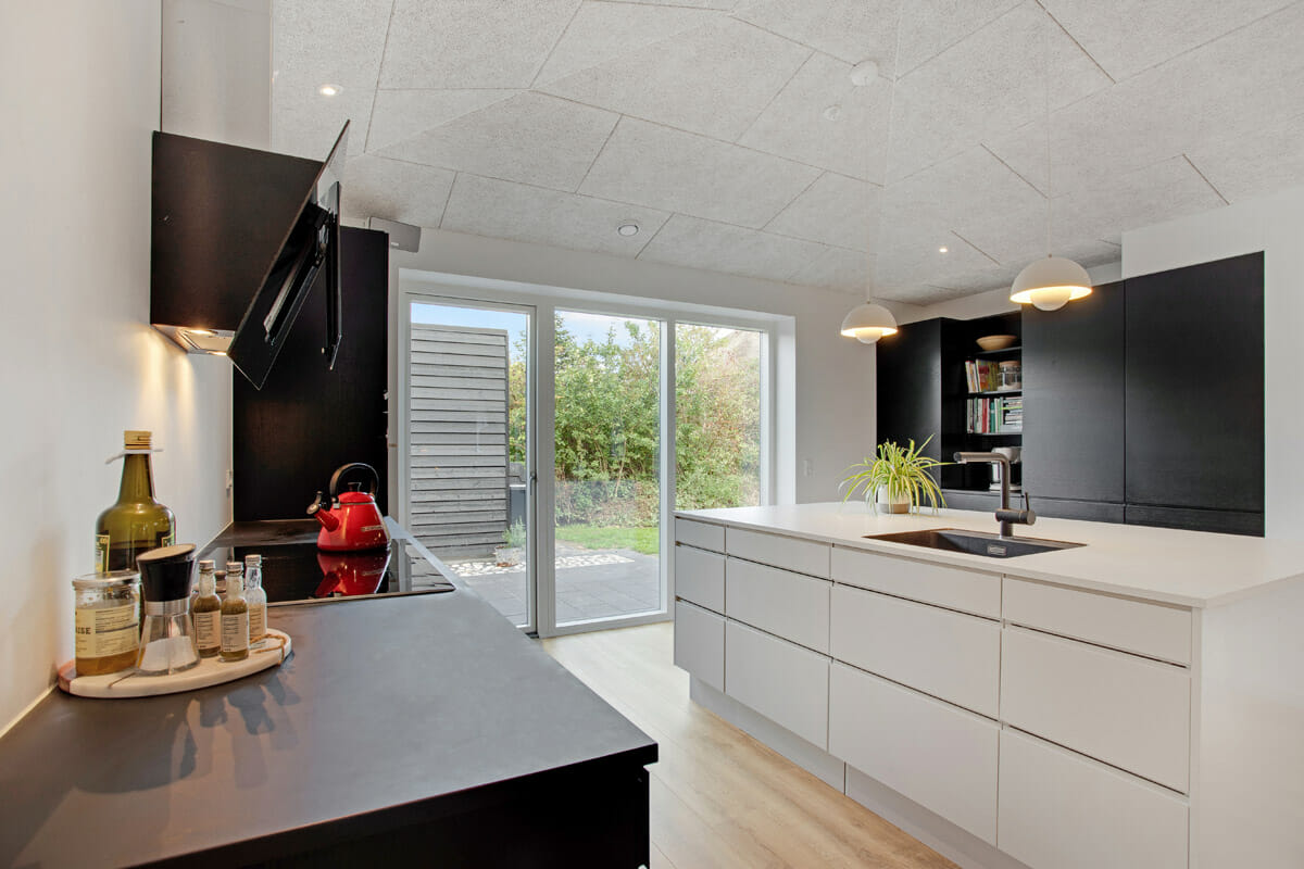

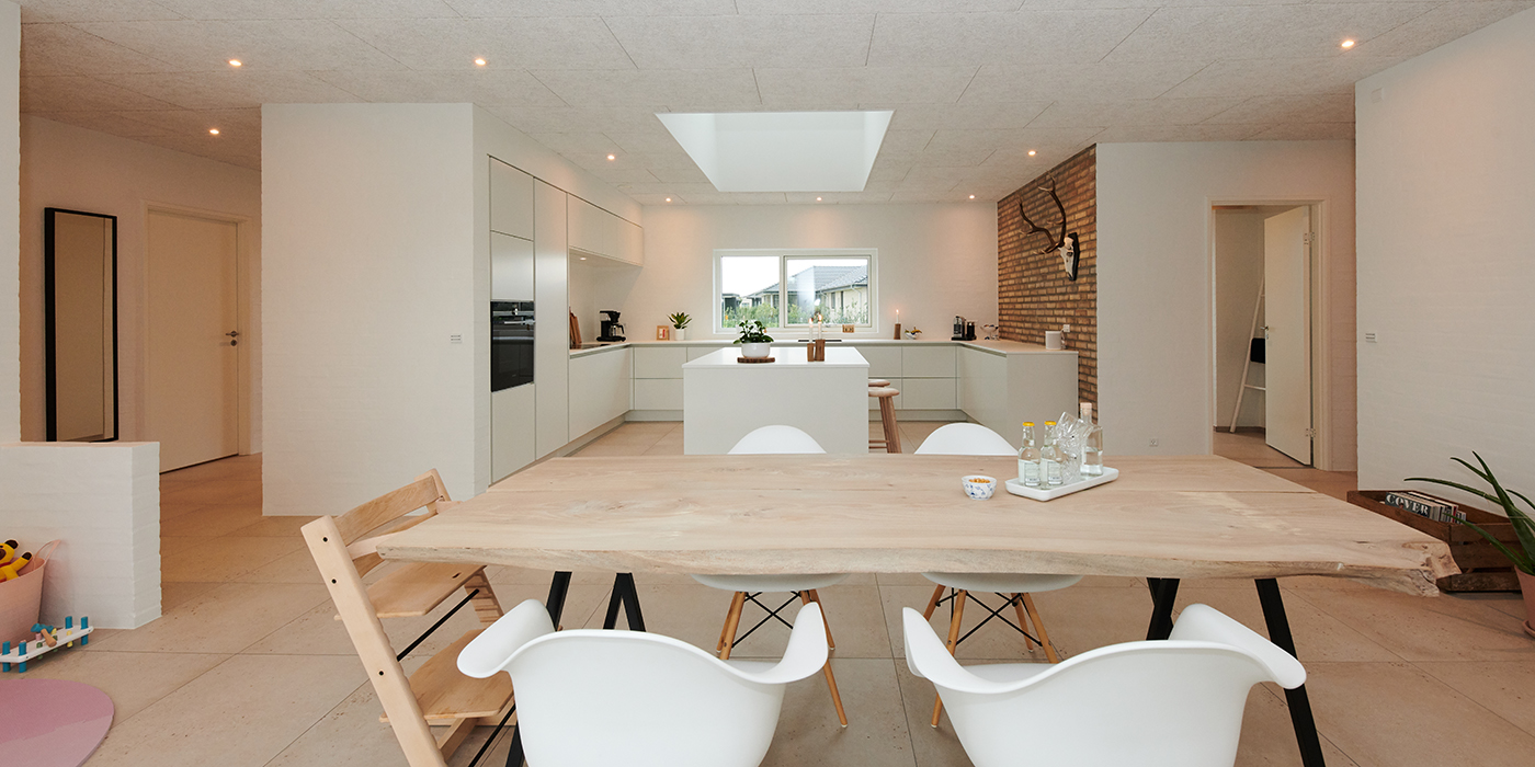

Här har ni några bilder från danska hus. Ha dock i åtanke att de inte har samma tillgänglighetskrav som oss, bland annat gällande avstånd och även att man måste ha en ho i direkt närhet till häll.
Men det kanske ger en liten inblick i hur det kunnat se ut?
