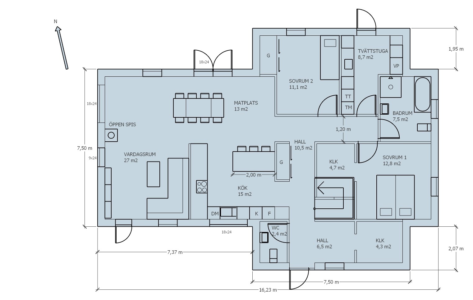

Åsikter om planlösning, nybygge 1,5 plan med flera gavlar
Vi vill gärna ha era tips och idéer kring planlösningen över första våningen på nybygget vi planerar. Har läst igenom många trådar på ämnet och inspelen är ofta förvånansvärt skarpa.
Vi ritar alltså på ett lösvirkeshus i 1,5 plan med förhöjt väggliv (1 m), 2,7 m takhöjd på bottenplan, 126+67 m2 BOA och 150 m2 BYA (enl. detaljplan).
Våra tankar:
- Anledningen till de två ”extra gavlarna” mot norr/söder är för att få in mer ljus och större volym på plan två. DP tillåter endast begränsad användning av kupor. Dessutom skapas förhoppningsvis trevliga rum utomhus i hörnen, t.ex. mot nordväst mellan matplats och sovrum 2.
- Överväger att inte inreda övervåningen i steg 1 beroende på kostnad. I så fall blir sovrum 2 delat barnrum när ett eventuellt barn nummer två kommer.
- Utrymmet under trappans högre del utnyttjas som del i huvudsovrummets klädkammare.
- Väggen till vänster i köket är fullhög.
- Taket i vardagsrum-matplats är i fullhöjd, ca 6 m, men inte i köket.
Till detta kommer ett garage om 40 m2 (max enl DP) för hobbyrum och förvaring (vilket också ska in på övervåningen).
Vad tror ni om detta?

Ytmässigt tycker jag ser bra ut men det känns lite rörigt imo.
Mycket döytor i form av dels mycket korridor yta men även en lite halvbra form på v-rum/kök. Sen är jag osäker på om tvättstugan är godkänt tillgänglighetsmässigt
Jag förstår syftet med de dubbla vinklarna men jag tycker nog de blir lite för mycket med 2 st. Jag själv hade hållt mig till 1.
Tummen upp dock för all förvaring. Känns som standard idag att det är där man Kapar för att dra ner på totalytan

Här kommer några "skarpa" åsikter.
Huset upplevs som trevligare av gäster om man kan se rakt igenom huset och ut genom ett fönster i stället för att bara mötas av väggar som ger lite grottkänsla.
Det fungerar dåligt att ha inåtgående dörrar i så små rum som gästtoaletten. Tänk dig själv att du står i hallen och öppnar dörren, tar ett steg in och ska sen stänga dörren bakom dig, men var ska du stå när du gör det, sitta på toastolen, klämma in dig mellan handfatet och toastolen eller mellan toastolen och väggen?
Du kanske inte tycker att det är ett problem med det blir annorlunda när det kommer gamla människor med rörelseproblem på besök.
Är de korta väggarna mellan hallen och KLK 60 cm långa så att det går att hänga kläder på de långa väggarna utan att öppningen mellan rummen blockeras?
Var är ugnen och mikron placerade?
Om kökshalvön ska kunna användas under matberedningen så bör det inte vara mer än 120 cm mellan den och köksbänkar, kyl och frys.
Tänk på att när diskmaskinsluckan är nerfälld så blockerar den bänken mellan ho och häll, dvs. om en tömmer diskmaskinen medan den andra skalar potatis så får man lägga potatisen i en skål bredvid kylen och när det är klart bära den till bortresidan av hällen för att därifrån kunna lägga ner den i kastrullen i stället för att lägga potatisen direkt på bänken på hällens vänstra sida och utan att bära något få ner dem i kastrullen. Under tiden är det meningen att den som tömmer diskmaskinen antingen ska stå framför diskhon eller hällen och bära iväg porslin och glas någonstans utan att krocka med den som förbereder maten. För mig verkar det vara mycket besvärligt och kan väcka mycket irritation i längden.
Det går inte att ha fullhöjdsfönster bakom diskhon.
Även om ni inte inreder övervåningen nu bör ju dess planlösning förberedas så att vatten- och avloppsrör mm. dras upp på rätt ställe.
Det må vara trevligt med många hörn men det gör bygget dyrare. Hörn som är typ 2 m x 1,5 m är inte särskilt användbara till något.

Håller med Birgit.
Men inte om diskmaskinen. Kan inte fatta varför folk hänger upp sig på diskmaskinens lucka. Luckan är väl alltid stängd förutom när man plockar ur den eller snabbt ställer in något. Efter middagen när all disk ska in så står man inte vid spisen. Däremot tycker jag inte om att diskmaskinen står i ett hörn. Man bör komma åt den från båda sidor. Om någon av er är vänsterhänt så kommer inte denna placering att fungera alls.
Har för mig att en korridor bör vara 130cm ur tillgänglighetssynpunkt. Kolla.
Att bygga gavlar är dyrt. Om ni skippar gavlarna har ni kanske råd att bygga övervåningen. En sådan är det svårt att spara ihop pengar till i efterhand, kommer att ta många år. Bättre och billigare att bygga den från början.
En uteplats går fint att få inramad med växter, pergola mm utan att ha ett vinkelhus.

Vi har diskmaskinen mellan hon och hällen vilket vi inte alls gillar för det går i princip inte att ställa in en använd beredningsskål i diskmaskinen under tillagningen för då måste den andra personen nästan jämn flytta på sig för att det ska gå att fälla ner luckan. Så allt man använt under tillagningen står kvar uppe på bänken, eller möjligen i hon, så länge som tillagningen pågår i stort sett. Så kommer det inte att bli den dag det är dags att göra om köket utan då hamnar diskmaskinen på andra sidan hon, då skulle luckan ofta kunna vara nedfälld under tillagningen och man kan direkt sätta in skålar, skärbrädor mm. så fort man är klar med dem.Hemmakatten skrev:
En stor nackdel med att ha diskmaskinen i hörn är att luckan då blockerar skåpet/lådan på andra sidan hörnet så att det inte går att öppna den för att ställa in något.
Jag står på båda sidorna av diskmaskinen när jag plockar ur den, på höger sidan när jag tar ut kastrullerna eftersom kastrullådan är till höger och på vänster sida när jag tar ut glasen eftersom skåpet för glasen är till vänster. Jag är helt och hållet högerhänt.
Tack! Ritningen upplevs rörig men tror du att upplevelsen är sådan inifrån själva huset? Exemplifiera gärna var isf om du orkar. Har försökt arbeta med rätt tydliga siktlinjer.J Jarlsgård skrev:Ytmässigt tycker jag ser bra ut men det känns lite rörigt imo.
Tummen upp dock för all förvaring. Känns som standard idag att det är där man Kapar för att dra ner på totalytan![]()
V-rum/kök har vi kopierat från vänners hus som vi gillar skarpt när vi varit i det, vårt är dock 50 cm smalare norr-syd. Vad är det du tycker är halvbra? Tillstånden för tvättstuga får jag kolla in! Om du tänker tillgänglighet verkar 120 cm räcka.
Tack för flera kloka synpunkter Birgit. Gillar tanken att kunna se rakt igenom huset när man kommer in. Om jag spegelvänder Sovrum 2 med tvättstugan blir det en siktlinje ut om vi har en glasdörr. Vad tror du om det?BirgitS skrev:

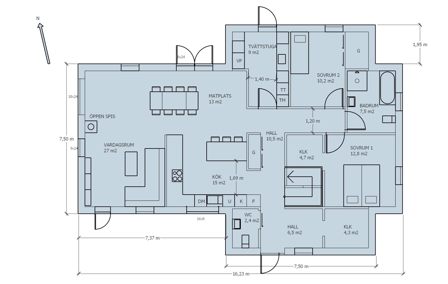

Håller helt med om gästtoan. Dörr utåt blir inte heller optimalt, men kanske att skjutdörrar passar där. Också bra angående diskmaskin - flyttar diskhon och diskmaskin 60 cm högerut. Idag är kökshalvöns avstånd 170, upplever man alltså det som för långt?
Fullhöjdsfönster ska det såklart inte vara bakom diskhon, tack Har uppdaterat planlösningen med detta och ovan.
Småväggarna i hallen är mycket riktigt 60 cm. Tanken är att hänga kläder där och/eller väggen rakt norröver samt klädkammaren till höger. Mikro och ugn är jag inte klar över men funderar på enligt skissen eller ugn under spisen och mikro i överskåp till vänster om spisen.
Övervåningen ska absolut ritas klart. Tanken är att bestämma nedervåningen först för att slippa arbeta om där uppe men har många utkast för övervåningen och vet vilka funktioner som behöver rymmas.
Bra fundering om korridor. Vännernas nya hus som vi delvis utgått från har 120 cm genomgående. När jag läser Boverkets byggregler (2011:6) – föreskrifter och allmänna råd - avsnitt 3:142:Hemmakatten skrev:

”Allmänt råd. Ett kommunikationsutrymme bör
a) ha en fri bredd på minst 1,30 meter, gäller dock inte trappor.”
Men, i texten ovanför står det: ”Lämpligt mått för korridor i bostad är 1 200 millimeter.”
Hur ska man tolka det egentligen?
https://www.boverket.se/sv/PBL-kuns...e/boverkets-byggregler/tillganglighet/dorrar/
Hur mycket dyrare blir det med fler gavlar? Förstår att jag frågar ”hur långt är ett snöre”, men pratar vi om jättekostnader? Tanken är inte bara att skapa hörn utan kanske främst för att få in bra med takhöjd och ljus på övervåningen. För det är jag beredd att betala en hel del men om huset blir dubbelt så dyrt pga detta är det såklart en urdum idé.
Byt inte plats på tvättstuga och sovrum två, inte så roligt att titta in i en tvättstuga. Flytta hellre dörren i sovrummet och ha den öppen, åtminstone vid gästbesök, så får ni en trevlig riktlinje.
Gavlarna kräver en mer avancerad grundläggning, dyrare väggelement och fasader och förstås takstolar och tak. Vilken typ av tak har ni tänkt er? Sadeltak? Svårt att gissa på extra kostnad, men säkert flera/många hundra tusen.
Edit: Självklart måste man ställa kostnaden mot det ökade utrymmet och den ökade trivseln. I många fall är det värt det.
Spegelvändningen blir bra om man står ut med att ha fri insyn i tvättstugan (kan se lite rörigt ut där ibland).
Skjutdörrar är inte lika ljuddämpade som vanliga dörrar och dessutom besvärligare att öppna och stänga så inte optimalt för en toalett.
120 cm kan man nå över, man kan utan att just flytta fötterna ta upp/ut något på ena sidan och ställa ner på andra sidan. Det blir hyfsat effektivt om man ska stoppa in mycket i t.ex. kylen. Blir avståndet längre behöver man gå över med sakerna och det märks om det är mycket samt man lämnar kyl/frysdörren öppen längre tid.
Det är inte praktiskt att ha diskhon precis bredvid ett högskåp för det är stor risk att man slår en armbåge eller en plåt i skåpsidan.
Bra tänkt när det gäller hallen och klädkammaren. En skjutdörr kanske passar till klädkammaren för om det blir en del lådor där inne kanske man vill dölja dem.
Kolla noga alla mått i badrummet mot de i broschyren jag länkade till förut så att alla tillgänglighetskrav uppfylls. Till bygglovet behöver du rita in en "rullstolscirkel" på 130 cm i diameter och den kan ritas över badkaret om det behövs.
Tänk på att tillgänglighetskraven ska uppfyllas även för utgång till uteplats, jag tänker då framför allt på dubbeldörren där det ska räcka med att öppna ena dörren och ändå komma ut.
Jag hade tagit bort garderoben vid köksön för att främst minska antalet korridorer och få mer öppen planlösning men också för att göra köksön större. Vi har stor köksö och det är husets centralpunkt. Det känns åndå som att det är gott om förvaring.
När vi byggde för ca ett år sedan var det noga att vi inte hade inåtgående dörrar till badrummen pga risk att skada tätskikten.
TMatt har rätt om badrumsdörren. Ingen ingående dörr i badrummet pga säkerhetsskäl. Halkar man i badrummet och blir liggandes innanför så måste någon utanför kunna öppna dörren. Det var krav när vi byggde.
Och som sagt, korridoren leder inte in till ytterligare öppna rum utan slutar tvärt. Då måste en rullstolsburen person kunna vända och för det krävs 130cm bredd har jag för mig.

120 i köket låter klokt i så fall.
Att placera diskmaskinen till höger om diskhon (sett från användaren) får jag inte ihop på ett bra vis. Att ha diskmaskinen till vänster blir smidigt ur de hänseenden du lyfter - men kanske sämre högerhänt? Då hamnar den även bredvid ugn/kyl/frys och långt bort från förvaringen. Hmmm… Kanske är vettigare att flytta spisen ett snäpp norrut och sätta diskmaskinen till vänster om den för att vara närmare förvaringen. Vad tror du om det? Sitter på tåg just nu så har inte rätt dator att skissa på för att visa
Har tänkt ryggåstak för att maximera volymen, jag upplever att vanliga takstolar stjäl mycket i både takhöjd och åt sidorna.
Låter rimligt som du skriver kring kostnad, har föreställt mig någon halv miljon men vi får helt enkelt förbereda även ett konstruktionsmässigt enklare alternativ till offertskedet. Tror merkostnaden kan vara värt det men det återstår att se
