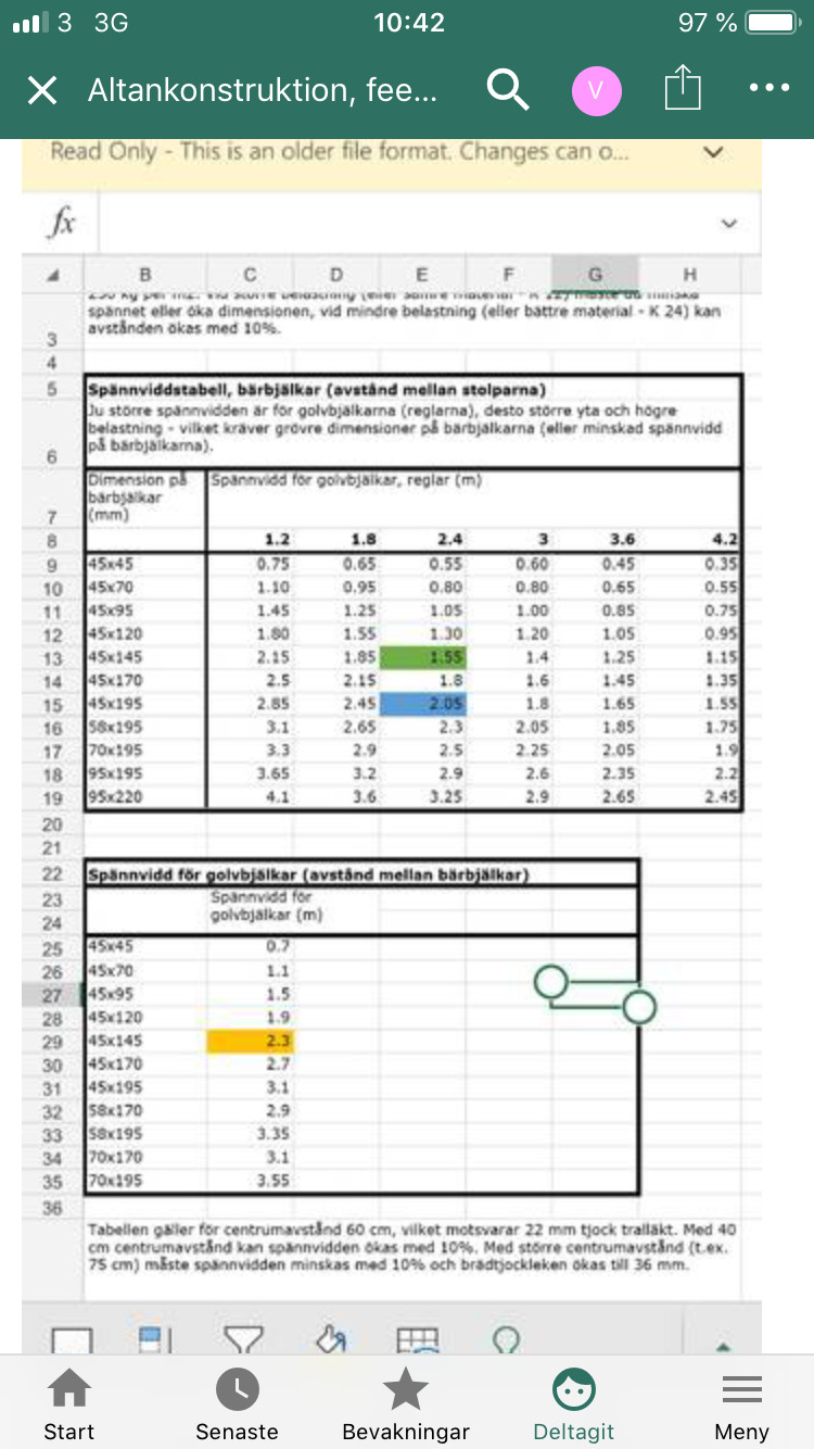

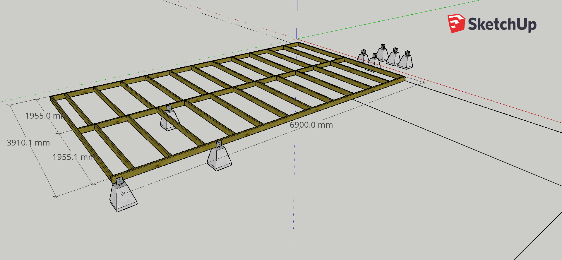

Jag har suttit i några dagar nu och försökt förstå avstånden man behöver förhålla sig till. I den spännviddstabellen jag hittade här, finns tabellen "Spännviddstabell, bärbjälkar (avstånd mellan stolparna)" och "Spännvidd för golvbjälkar (avstånd mellan bärbjälkar)".
https://www.byggahus.se/forum/threads/bygga-traedaeck-spaennviddstabell-foer-dummies.216825/
Förlåt en trött småbarnsfar, men:
1. Var ska jag sätta plintarna? Vilken tabell ska jag förhålla mig till i det här fallet?:thinking:
2. Har jag tänkt rätt i konstruktionen eller borde jag göra på något annat sätt?
Trallen ska gå ut från huset, därav tvärreglar på cc60, omlottskruvat för att slippa balkskor. Kan man göra så? Virket är 45*145 med 28*120 trall. Det är bara 180mm från nedre kant fasad till mark och den måste hamna under.
Tacksam för all hjälp!
  • 3D-skiss av en trädäckskonstruktion med dimensioner vid ett hus.
Tror jag förstått lite mer, men en fråga återstår.
I tabellen "Spännviddstabell, bärbjälkar (avstånd mellan stolparna)", ska man tolka det som att det är den totala längden av en golvbjälke? Eller är det avståndet mellan det underliggande bärbjälklaget?
I mitt fall, är det då 3910 mm som är min spännvidd för golvbjälklag, och avståndet mellan plintarna blir ca 1,2 m?
Eller är det 1955 mm jag ska räkna på, så avståndet mellan plintarna blir ca 1,7 m?

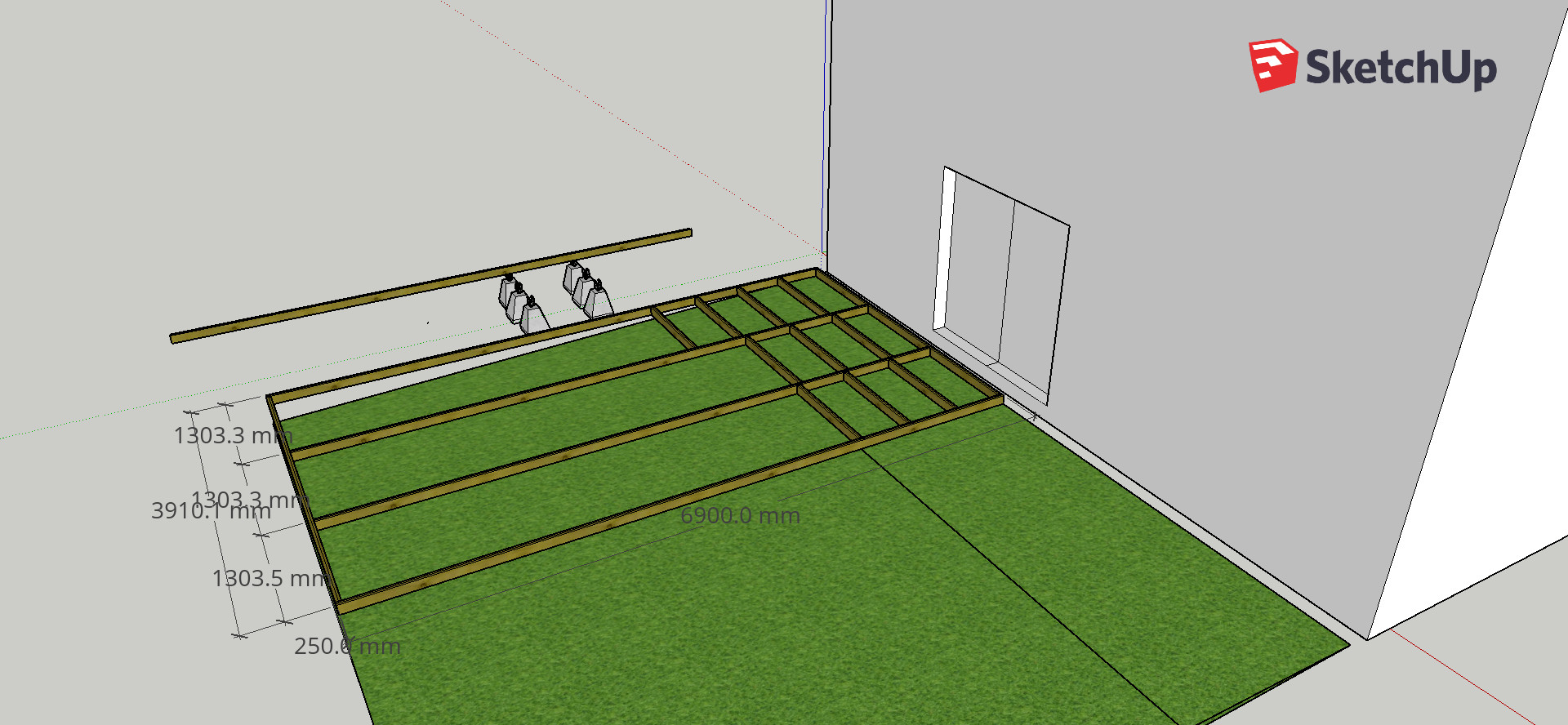

Ny ritning:

Ingen som vet hur tabellen ska tolkas eller har någon annan guide som tips? Finns ju en hel del altanguider där ute men de beskriver bara just deras altandesign, inget allmänt om dimensionering och avstånd som går att använda till denna, vad jag sett åtminstånde..
Jag har använt appen Lathunden från Svenskt Trä. Finns en dimensioneringsguide där..
Skärmdump av dimensioneringsguide i Lathunden-appen med illustration av träbjälklag och inställningar för plintavstånd.
Lycka till!
Sweedbanana
Jag tolkar förövrigt tabellerna i den andra tråden som att du ska ha ett plintavstånd omkring 1.85 m.. baserat på 45x145 dimension samt avstånd mellan bärlinor på 1.8 (1.955 i ditt fall)

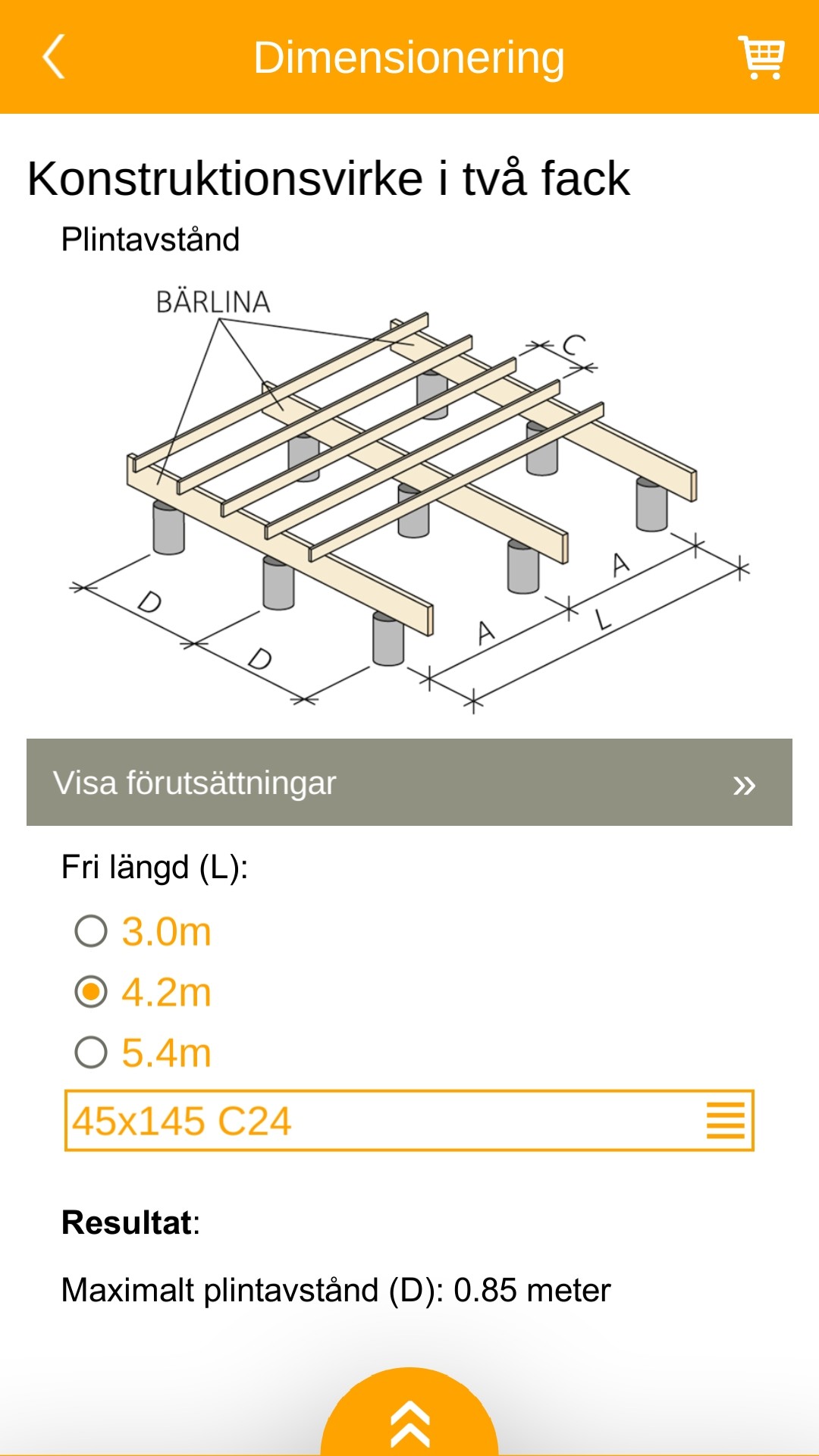

Enl. den appen får jag plintavståndet att bli 0.85 m, om jag tolkat spännvidden mellan golvreglarna rätt. På min ritning är de ju totalt 3,9 m långa (med en bärbjälke i mitten under).

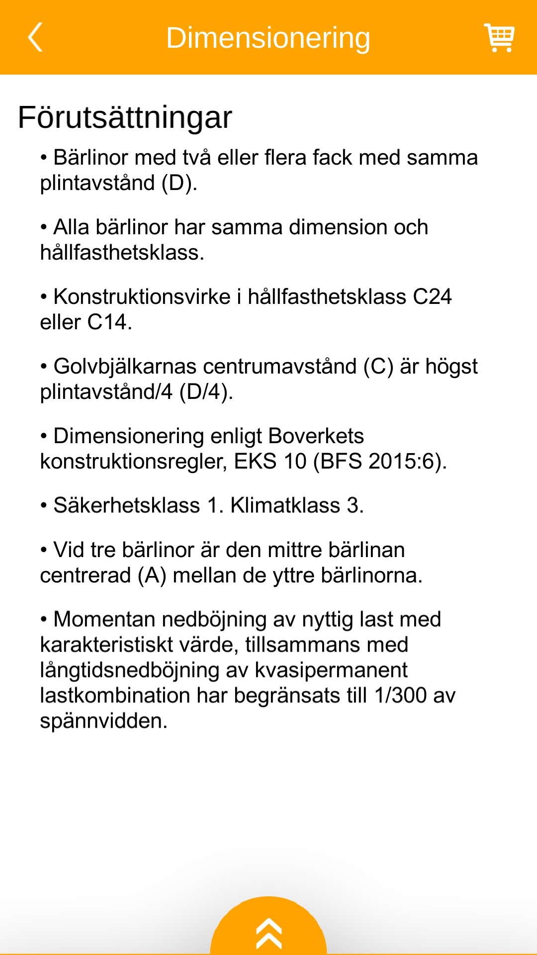

Ja jag tolkade den på samma sätt, men i den tabellen räknas det med virkeskvalitet k 18 (idag c 18). Men i appen "Lathunden" blir avståndet som sagt 0.85m med högre virkesklass, c 24.
Och en konstig sak till, i appen står det att "Golvbjälkarnas avstånd (C) är högst plintavstånd/4 (D/4)". Då ska alltså CC-måttet på golvreglarna bli 0.85 / 4 = 21 cm plintavstånd! Det är nåt som inte stämmer!

Jag tror man ska läsa tabellen såhär:
1) Börja i den nedre tabellen för att se maximal spännvidd för golvbjälkarna för respektive dimension
2) Bestäm spännvidd
3) Ta närmsta spännvid (uppåt) i översta raden i övre tabellen
4) För respektive dimension på bärlinor från vänstra kolumnen i övre tabellen får du plintavstånden när du följer den raden fram till den kolumn med spännvidden du valde.

Bra, då har vi tolkat den tabellen lika! Jag får se vilket virke som finns att tillgå till vilket pris, får avgöra sen om arbetstiden för fler plintar är värt mellanskillnaden.
Ska nog för övrigt maila Svenskt Trä och be om ett förtydligande, tror det är något fel i deras beräkningsmodell. Eller så är det fel i alla andra tillgängliga tabeller där det blir minst dubbla plintavståndet med lägre c-klass.

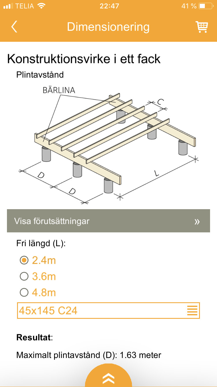

Undrar om du får räkna som att det är två fack? Dina golvbjälkar löper ju bara över ett fack, sen ligger de omlott. Den som vet bättre får gärna rätta mig, men jag hade nog räknat som två enfack..
Jag provade det, blir ändå väldigt lite avstånd i jämförelse, strax över en meter.

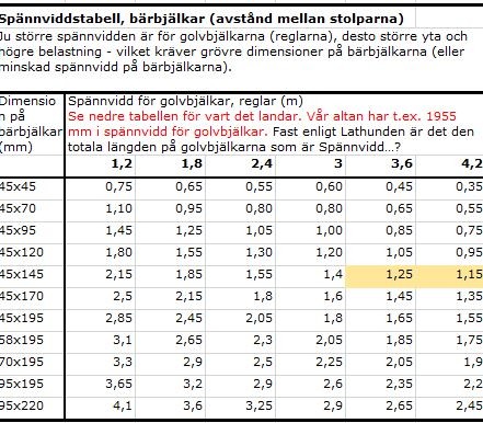

Efter några dagar "ledigt" från altanplanerande återkom jag till detta och kom på att det är oklart vad "Spännvidd" egentligen innebär.
Enligt "Lathunden" från Svenskt Trä är det den totala längden på golvbjälkarna (stödreglarna, golvreglarna...). Om det är så, så ska plintavståndet enligt Byggahus-tabellen bli ca 1,20 m:
Tabell över spännvidder för golvbjälklar markerad med olika mått och rekommenderade avstånd mellan stolpar.
I sthlm där vi bor är visserligen snölasten 204 kg och inte 250 kg som dokumentet är beräknat på. Men det är i just den här frågan oväsentligt ;)

Jag har alltid trott att spännvid är avstånd mellan stödpunkterna, inte total längd på altanen. Det är ju i någon mening lasten från varje fack som ska fördelas på plintarna. Hur stor den lasten blir styrs av längden mellan plintrader/bärlinor och inte av hur det ser ut längre (tänk fyra fack, 8 meter eller så) bort.
Om man ser det som du beskriver i inlägget ovan försvinner ju parametern ”antal bärlinor”. Det skulle alltså betyda att för din altan på ca 4 meter ska du, oavsett om du har tre eller trehundra bärlinor, alltid ha ca 1.20 meter mellan plintarna. Det blir en väldans massa plintar i det sistnämnda fallet :) Edit: Fast samtidigt, tänk dig ett fall där man har en fristående altan på två bärlinor, två meter emellan. Då har man en viss last att fördela på plintarna. Tänk sedan att man vill bygga ut altanen med två meter till, då får ju yttersta bärlinan en större last. Om man då tänker som jag skrev tidigare är ju spännvidden fortfarande två meter och plintavståndet skulle således inte ändrats, trots att det blir högre last.
Som du märker kan det här egentligen :) Men eftersom jag precis har gjort samma sak så kan man ju dela med sig av sina erfarenheter. I mitt fall till exempel att man inte är garanterad att få ner plintarna exakt där man hade tänkt (stenar, vattenledningar, elkablar osv) :) Du kan ju läsa min tråd så ser du hur det blev.
Appen utgår ju också från ”maximal nedböjning vid nyttolast begränsas till 1/300 av spännvidden” e.dyl. Jag har svårt att relatera till om det är en altan utan svikt eller inte...
Spännvidd är det fria avståndet mellan två näraliggande upplag som en balk vilar på, oberoende av balkens totallängd. En hel balk som vilar på tre eller flera upplag kallas för en kontinuerlig balk. Nedböjning pga nyttig last brukar begränsas till 1/300 av spännvidden. Det ska inte förväxlas med sviktkriteriet som gäller den momentana nedböjningen av en punktlast på 1kN (ca 100 kg) på balkens mittpunkt, som inte får överstiga 1,5 mm oberoende av spännvidden. Ofta bli svikten dimensionerande, inte minst när det gäller altaner.
