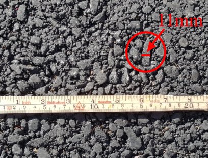

Problemet är att jag tycker stenen är större än 11mm, men svårt att avgöra för en lekman.
Petade ut en större sten och den var mella 16-20 mm.
Skall ta dit en kille som jobbar med asfalt. Han får avgöra hur jag skall gå vidare.

När man mäter stenens storlek är det viktigt att mäta rätt.
Som exempel markerade jag en sten som ser stor ut, men som fortfarande passerar genom ett 11 mm stort hål.
Måttband bredvid asfaltstenar med en markerad sten som mäter 11 mm.
Sedan kan det också finnas en viss förorening av senast producerade asfaltmassa i asfaltverket. Det blir framförallt tydligt när man producerar små mängder.
Att det är 11:or hade nog inte varit ett så stort problem om det hade varit bra utfört men på dina bilder ser asfalten väldigt rosig ut, dvs att den varit för sval när den blev lagd/paddad.
Tycker att du borde propsa på att den är rosig snarare än att det är 11:or.
Har haft en kille här som jobbar med asfalt. Han bekräftar att det är ABT11. Han tycker den är rosig
och troligen lagd när asfalten är för kall. Men det han anmärkte också på att det finns en liten vattenpöl på uppfaten. Jag har även anmärkt på den till asfaltsläggaren men det har inte varit ämnet för denna tråden.
Han tyckte att en nyasfalterad garageuppfart på 10m inte skall ha några vattensamlingar när den är nylagd.
Dåligt asfalterat och farligt på vintern när det blir is.
Skall ha asfaltsläggaren här på tisdag nästa vecka. Fortsättning följer.

Chefen på asfaltfirman var med och besiktigade asfalten. Han var inte nöjd med vad han såg.
Firman kommer att asfaltera om uppfaret med rätt asfalt kvalite.

Dom tar bort asfalten och lägger om hela garageuppfarten.
