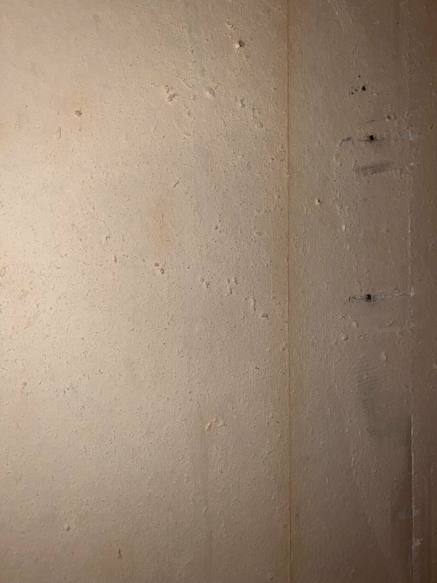

Började riva ner gammal vinyltapet från köket som suttit sen huset byggdes -79. Efter jag rivit halva köket började jag tänka på asbets. Vet någon kunnig hur vanligt det var med asbets i tapet vid den tidpunkten?
Belastar
Mycket ovanligt. Tillverkning av asbest förbjöds i omgångar fram till 1977 och användes i mycket begränsad omfattning fram till 1982 när det totalförbjöds som byggnadsmaterial. Det användes framförallt som brandskydd och rörisolering men även i tak- och trossbottenskivor. Så länge du inte haft en eldstad i köket tidigare skulle jag säga att risken är minimal.
Med det sagt så är enda sättet att faktiskt veta att låta anlysera, det går inte att se med blotta ögat om något innehåller asbestfibrer.

Bild på hur det ser ut när man delat tapeten
  • Delad tapet med skarv i närbild, ojämn yta.

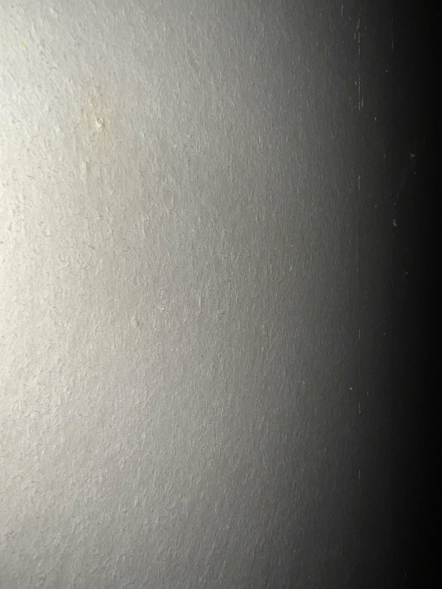

  • En beige ojämn vägg med flera små hål och märken.
Ingen kan se på dina bilder om det är asbest men oddsen är väl en på miljonen att det skulle va det.
