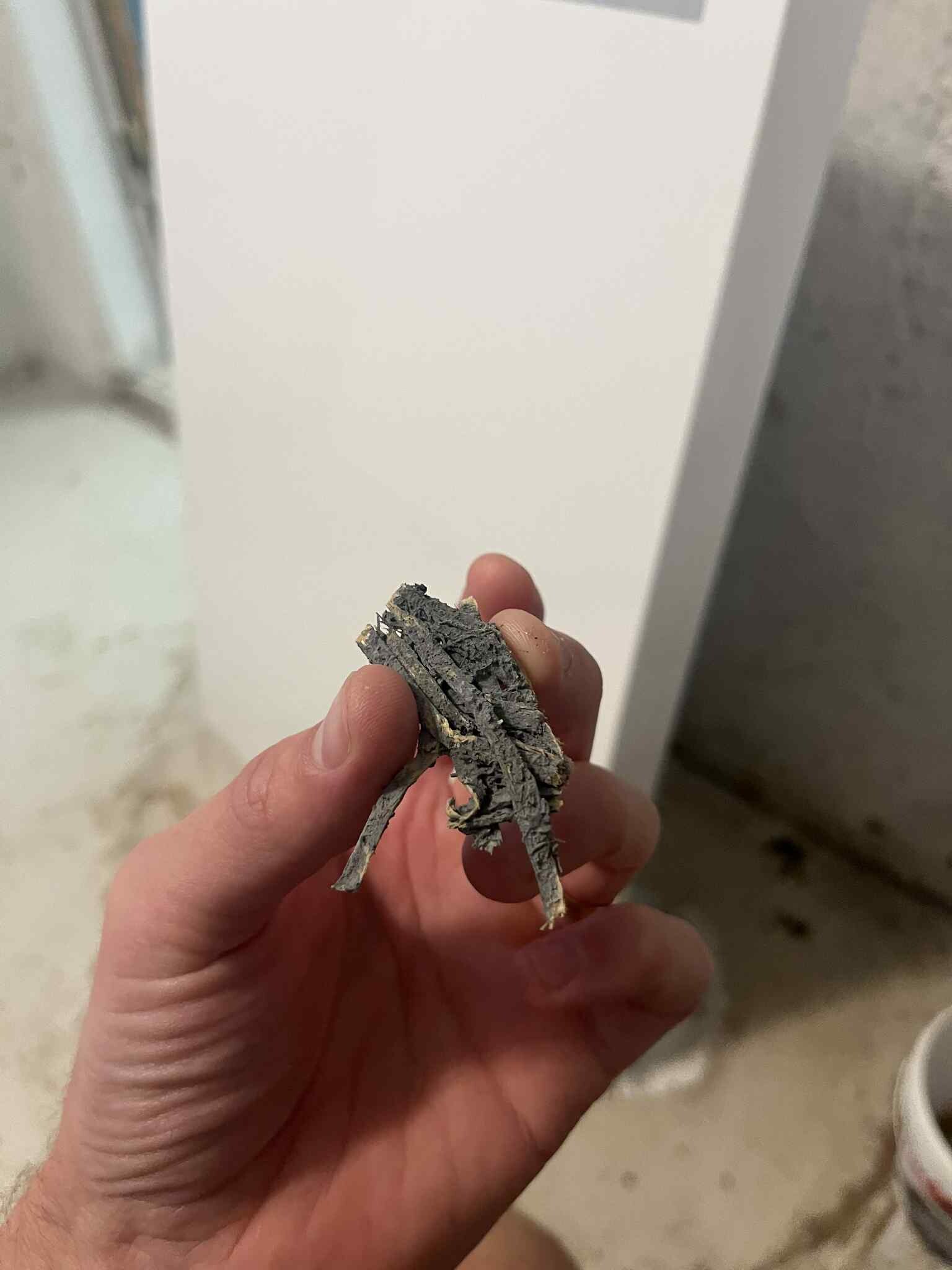

Kan detta vara asbest/asbestbehandlat?
Detta är från innertaket i ett pannrum i källare i ett hus byggt 1934, när jag gjorde hål i bjälklaget mellan våningarna trillade massa såna här blågråa ihoppressade stavar/fibrer ner på golvet.
Innertaket verkar vara någon form av skivor med ihoppressade fibrer av det blågråa materialet på bilderna, och sedan ett tunt lager puts på.
Första bilden är på en klump fibrer och andra bilden på hålet i innertaket där man ser lite av sammanhanget.

Härifrån kan vi bara gissa..
Är du orolig så skicka på test

Aldrig hört talas om asbest i sådana skivor.
Men frågan är vad du skall göra med informationen ?
Skall du ta upp fler hål ?
Annars är det nog bäst att bara lämna, oavsett asbest eller inte.

Tack för svar. Nej, men hela pannrummet är strösslat med detta efter renovering, och har säkert yrat omkring i halva källaren. Har inte städats upp sen köksrenovering så jag skulle bara behöva veta hur "akut" det är och hur det ska städas innan jag bara tar fram en sop och vanlig grovdammsugare.klaskarlsson skrev:

Som sagt det ser ut som "vanlig" träullit. Men om sådan någonsin har blandats med asbest, ingen aning. Men inte sannolikt.
Jag kör renovering lite mer enligt: Är det inte bevisat eller uppenbart, eller material som sannolikt innehåller asbest (ex. kakelfix/fog från 60 talet) så förutsätter jag att det inte är asbest. Men hanterar allt bydggdamm som hälsofarligt. Använd skyddsmask, dammet är hälsovådligt oavsett om det finns asbest i det.
Om du renoverar ett helt hus, eller flera under din livstid, utan andningsskydd. Så är risken större att du skall drabbas av lungproblem, som KOL av det. Än att du skall bli sjuk av några enstaka asbestexponeringar. Om vi antar att du ex, river ett badrum och upptäcker i efterhand att det var nog asbest bakom kaklet, så är det ingen fara, bara du inte gör om det en gång i veckan. Men om du under lång tid renoverar ett hus, och lite dagligen utsätter dig för rivningsdamm, cementdamm när du häller bruk eller betongsäckar i blandaren, osv. då har du en reel risk att dra på dig lungproblem.
Använd en riktig halvmask, inte bara engångsmasker som hälften av dammet går förbi.
Har du en bra mask på dig, och "råkar" utsätta dig för asbest, så har du reducerat en i princip nollrisk med ytterligare 95%.

Tack för bra svar! Har förstått att mycket handlar om exponeringstid, men det har legat där i flera månader och även om källaren inte är inredd så är vi dagligen nere och tvättar o.s.v. Så jag tänkte mest om någon hört talas om asbest i såna skivor, om det bör skickas på prov, hur noga jag ska städa, eller om det behövs proffs-sanering.H hempularen skrev:Som sagt det ser ut som "vanlig" träullit. Men om sådan någonsin har blandats med asbest, ingen aning. Men inte sannolikt.

Såvitt jag vet är det endast trä och cement i träullit, men kontakta Träullit AB och fråga om du är oroligt lagd.M MARTINOV skrev:
