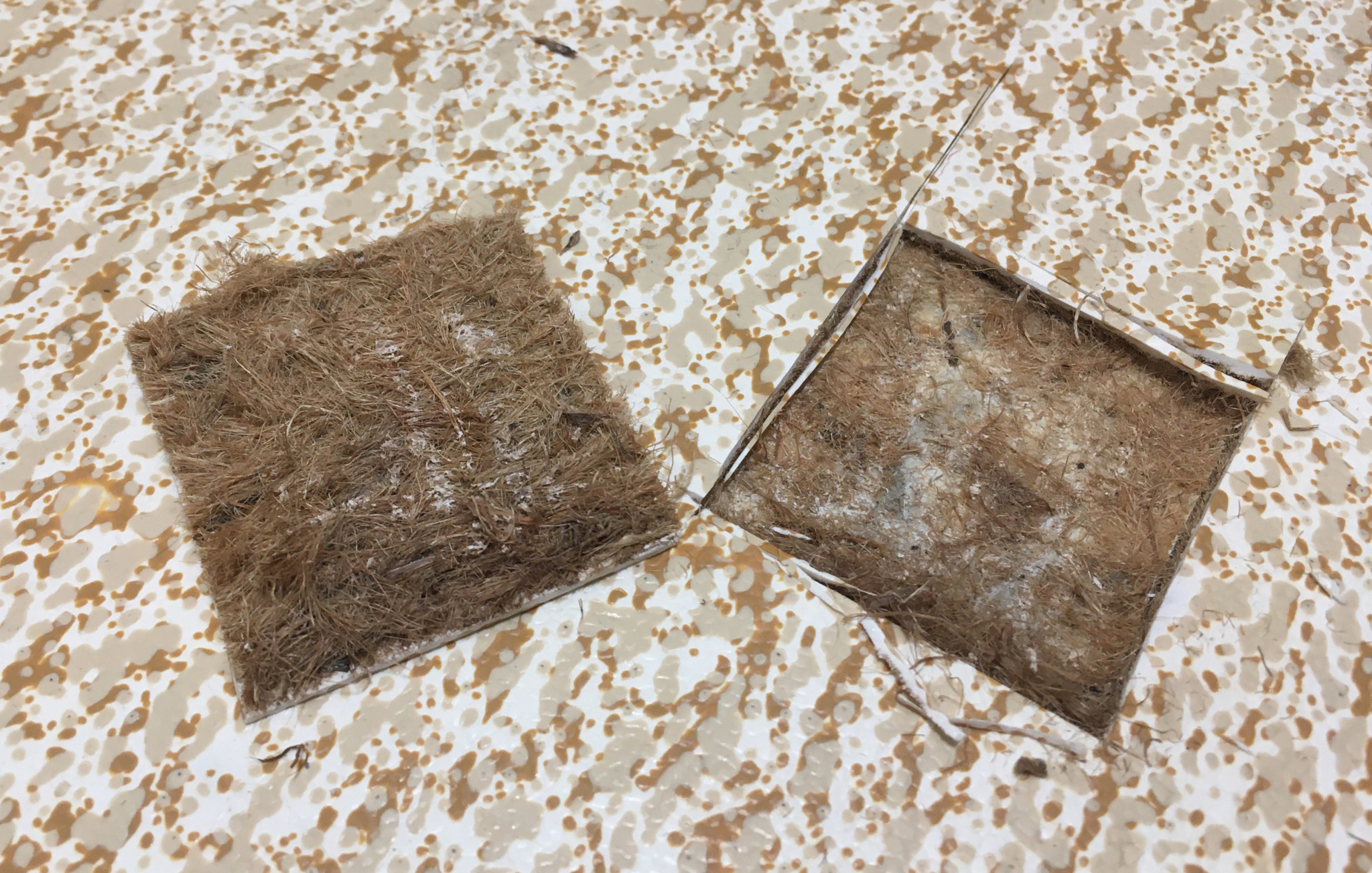

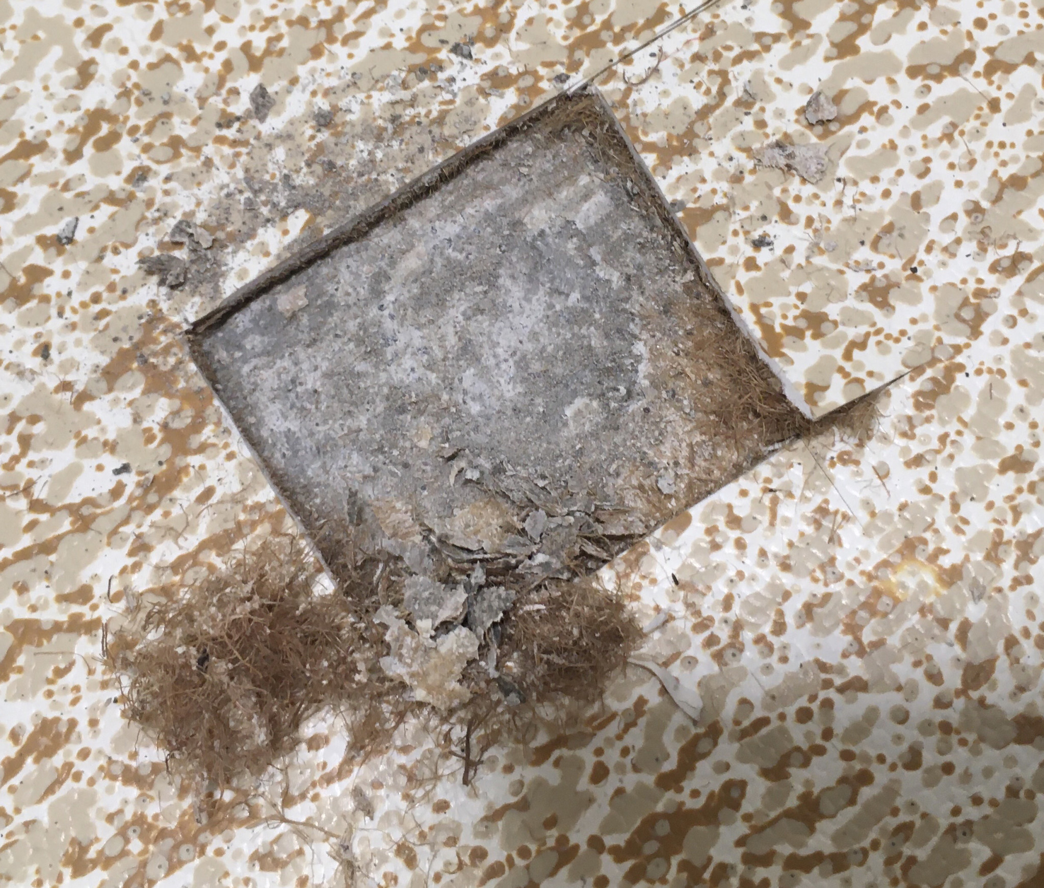

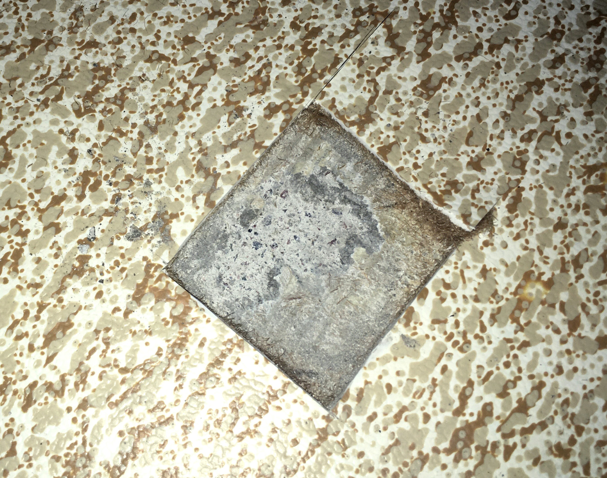

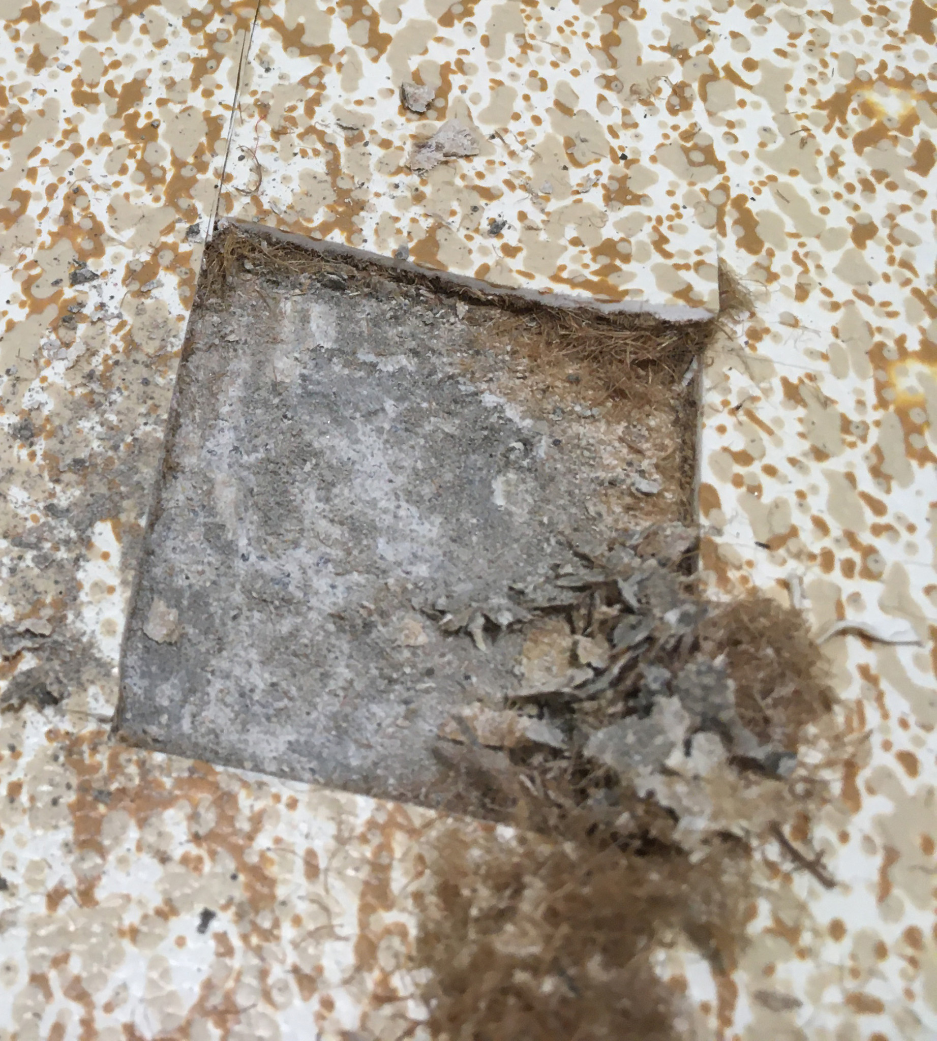

Jag ska lägga nytt golv och vill riva ut den gamla plastmattan.
Limmad på betong -77. Bostadsrätt.
Kommer troligtvis att skicka på analys, men är det någon som känner igen detta och kan ge en förhandsvink?

Det ser ut som en linoleummatta i och med att det är typ en juteväv i botten. Det har förekommit asbest i linoleummattor. De kan också vara limmade med asbesthaltigt svartlim men det ser inte riktigt ut på bilderna som att limmet är svart.
Det är definitivt plastgolv, men den där väven är ju rätt mysko. Inget man ser idag.
Jag tvivlar också på att det är just svartlim. Lite olika nyanser därunder och -77 känns lite sent för det.
Men asbest kan det ju vara ändå.
Plastfiltmatta jutefilt under ingen asbest 77
Tack, låter bra. Intressant att få höra vad mattan kallas.
Mycket riktigt. Analysen visade negativt!
