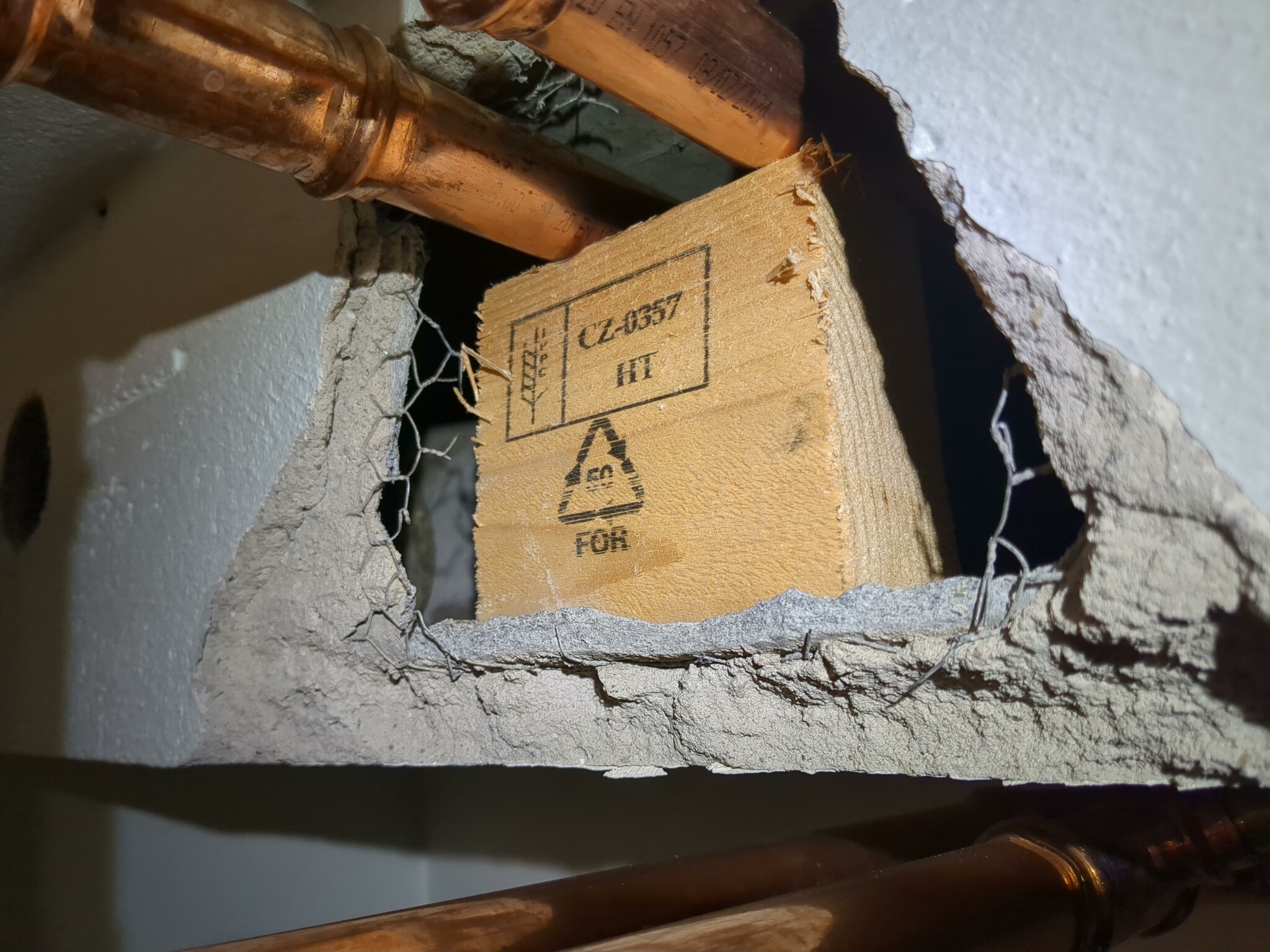

Installerade ny värmepump och hantverkarna drog rör delvis genom en existerande ventilationstrumma. Nu undrar jag om det inte är så att ventilationstrumman är av eternit. Jag pratade med en av hantverkarna som påstod att det var det nog inte, man jag är inte så säker. Huset är byggt 58.
  • Rördragning genom ventilationstrumma med träblock och kopparrör i äldre hus, misstänkt eternitmaterial syns i närbild.
  • Närbild av en gammal ventilationstrumma där nya rör dragits, misstänkt vara tillverkad av eternit i ett hus byggt 1958.

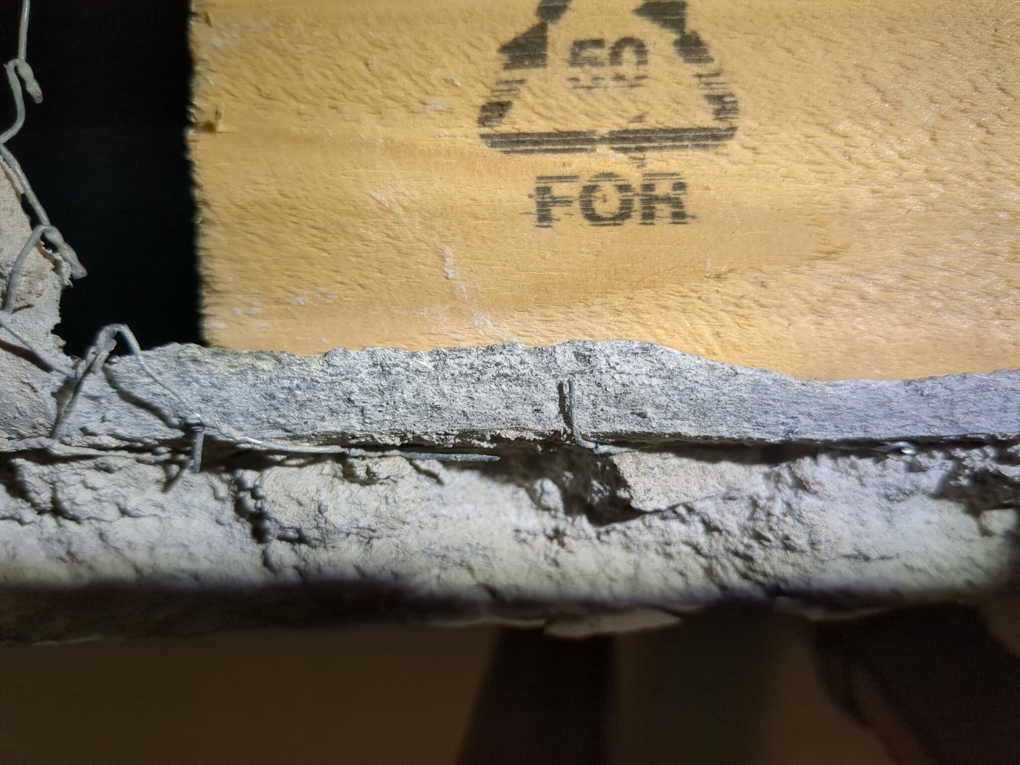

Tycker inte det ser ut som eternit. Hönsnätet och det som är utanför det är helt klart inte eternit. Det är puts. Men det som är innanför nätet är ju något annat. Men det liknar inte eternit. Fast jag är osäker.
Tack för svar. Det är den inre delen jag är oroad över, det yttre är sannolikt puts eller liknande som du säger.
Nog tycker jag att det ser ut som eternit med puts på.
De välvda hörnen är klassisk eternit.

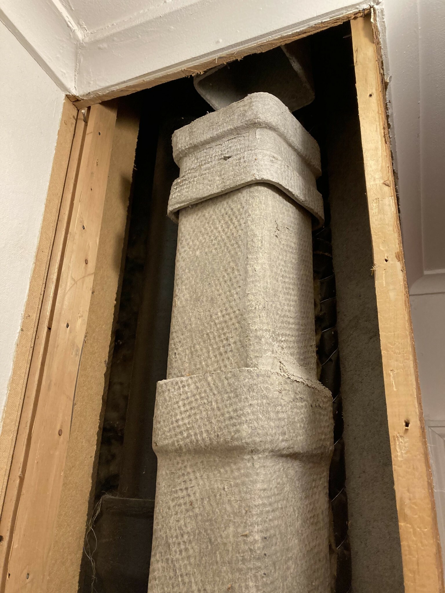

Leta efter mönstret också.
  • Bild av ett rör eller pelare med välvda hörn täckt av grått, mönstrat material som ser ut som eternit, omgiven av trä och byggnadsmaterial.
cpalm och 1 till
Jag säger också putsad eternitkanal.

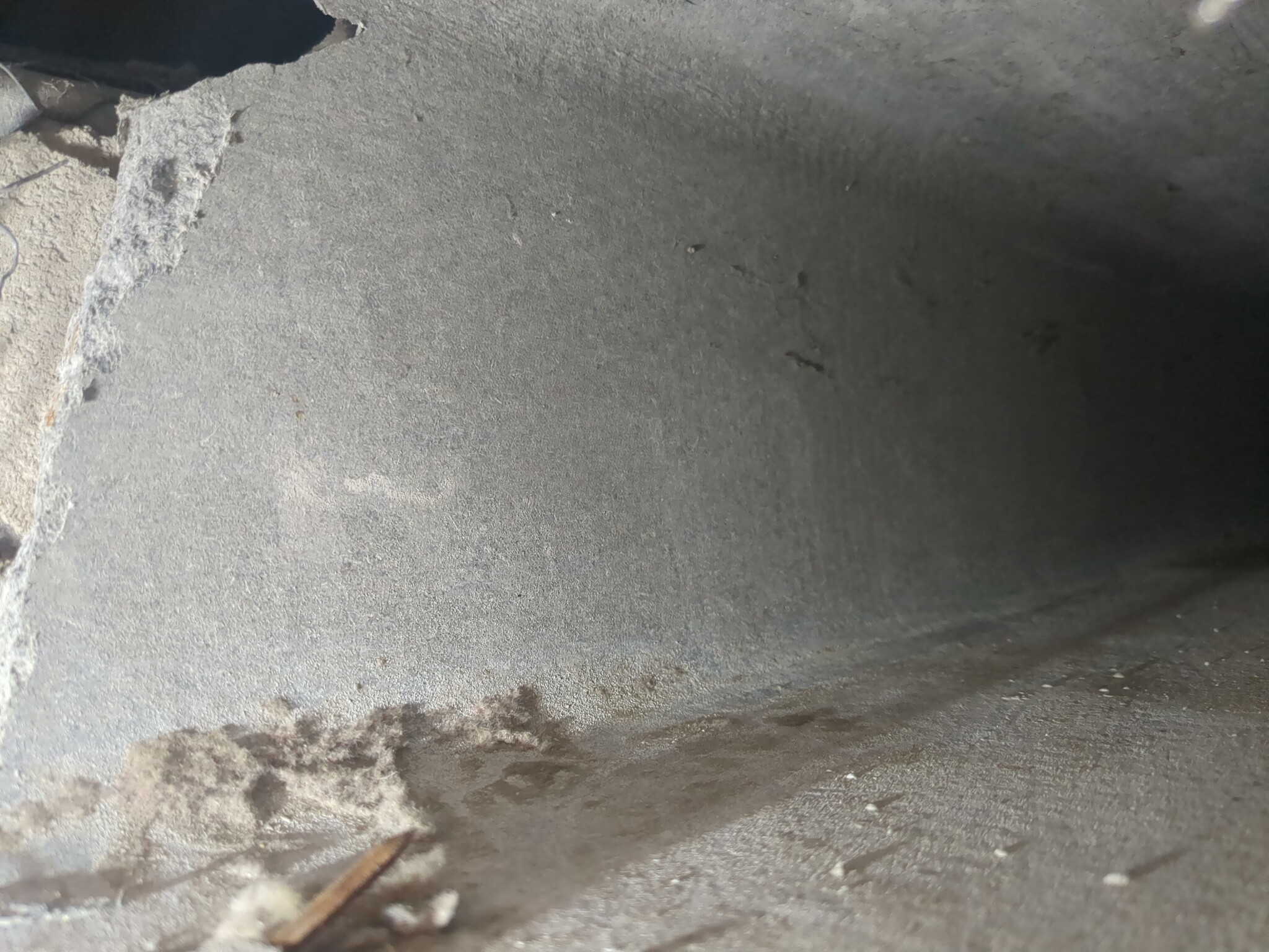

Inget tydligt mönster tycker jag inte, men ganska svårt både att se och ta bilder. OBS att detta alltså är insidan av röret, då utsidan är täckt av puts
  • Insidan av ett rör, med släta väggar i betong. Rörväggen är täckt av en tunn beläggning och svagt ljus fyller utrymmet. Utsidan är kalkputsad.
Med 100% säkerhet en eternitkanal.
cpalm och 5 till
Skulle också sätta en hundring på att det är eternit.

Det är/har varit en frånluftskanal, normalt sett, så det bör inte vara någon hälsofara.
TS kan måla på något på eternitkanalens brottytor för att få ner risken för asbestdammspridning från mycket låg till ett minimum.

Efter att ha sett bilden från insidan av kanalen så säger jag också eternit.
