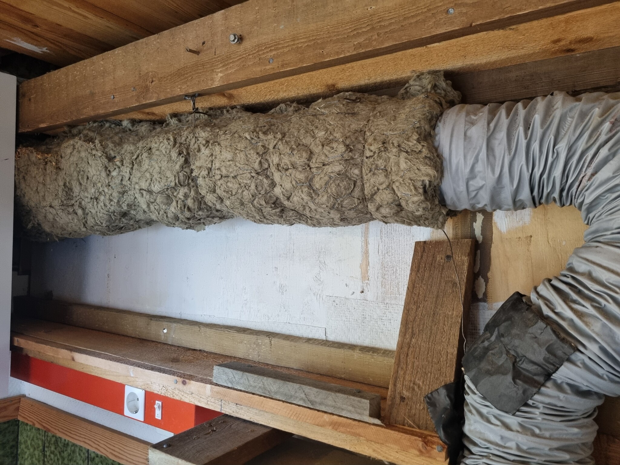

Hej! Vi renoverar köket i stugan och undrar om ni tror det kan finnas asbest i isoleringen här på bilden? Bör vi ta hit en asbestsanerare och titta på det?
  • Köksrenovering i stuga med synlig isolering och ventilationsrör; isoleringen kan misstänkas innehålla asbest enligt inlägg.
Nej. Vanlig stenull.
Nej!
Det där är vanlig isolering.
Nalleman64 och 1 till
Det där är brandisolering. så om du ändrar något måste du se till att den blir brandisolerad även efter ändringen. Brandisolering skall vara just stenull, inte glasull.
Ventilationsröret skall vara brandskyddat så fort det blir inbyggt i köket, eller genom annat rum/utrymme.
Man får tänka sig en brand i överhettad stekpanna på spisen, elden sprider sig upp i köksfläkten, fett där och inne i kanalen börjar brinna, med god lufttillförsel från fläkten. Det skall kunna brinna i kanalen i 15 minuter utan att branden sprider sig utanför köket. Inom den tiden förutsätts det att brandkåren kommer och släcker.

Kan tillägga att jag för skoj skull försökte elda upp en bit av en sådan brandsäker ventilationsslang i min vedpanna. Med över 1000gr. tänkte jag att den skulle förbrännas. Men icke. Fortfarande hel om än regält medtagen.
Man får tänka sig en brand i överhettad stekpanna på spisen, elden sprider sig upp i köksfläkten, fett där och inne i kanalen börjar brinna, med god lufttillförsel från fläkten. Det skall kunna brinna i kanalen i 15 minuter utan att branden sprider sig utanför köket. Inom den tiden förutsätts det allt brandkåren kommer och släcker.
Tack för informationen. Vi ska inte ha någon köksfläkt här längre så nu är allt väck🙂
