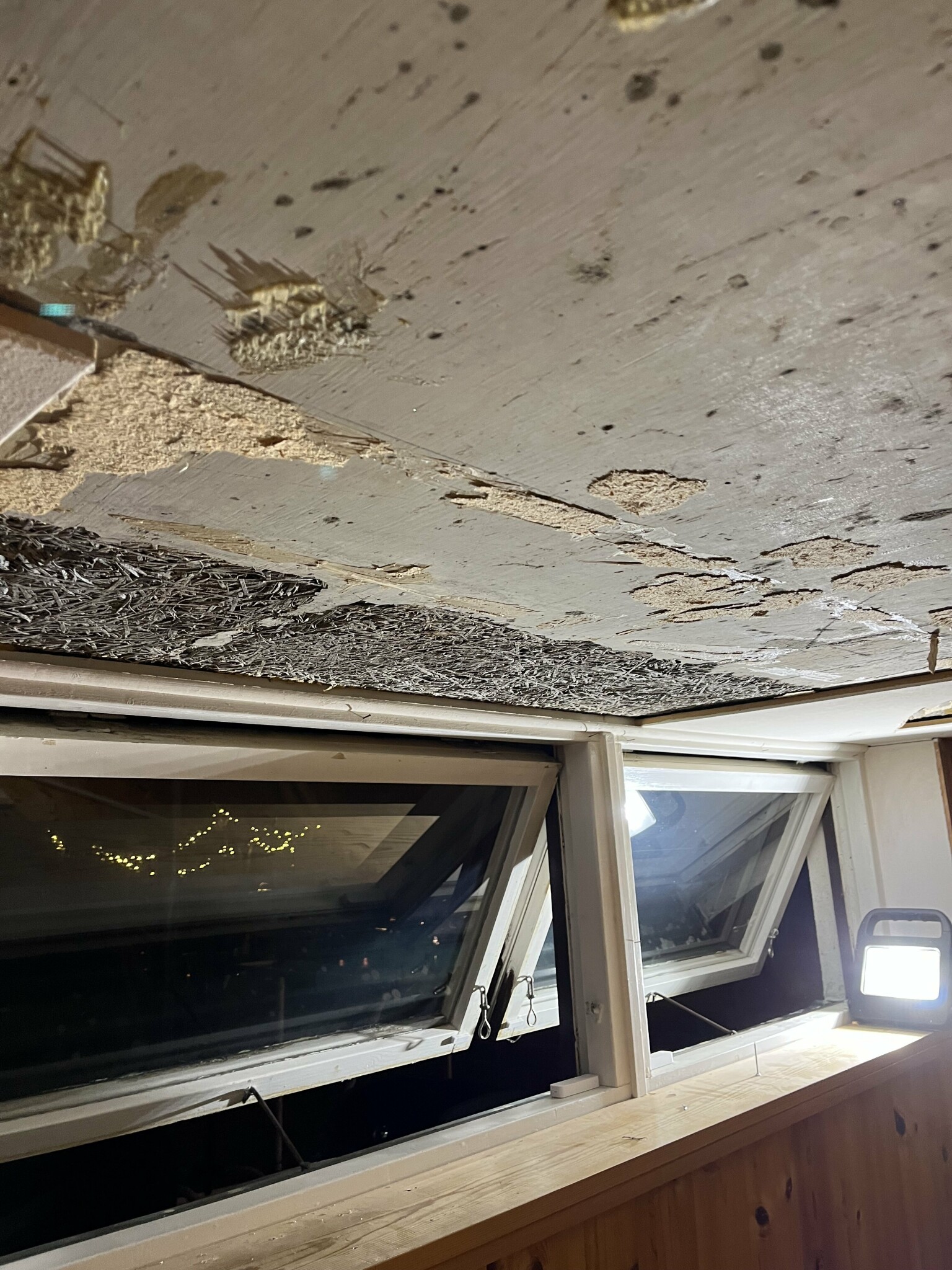

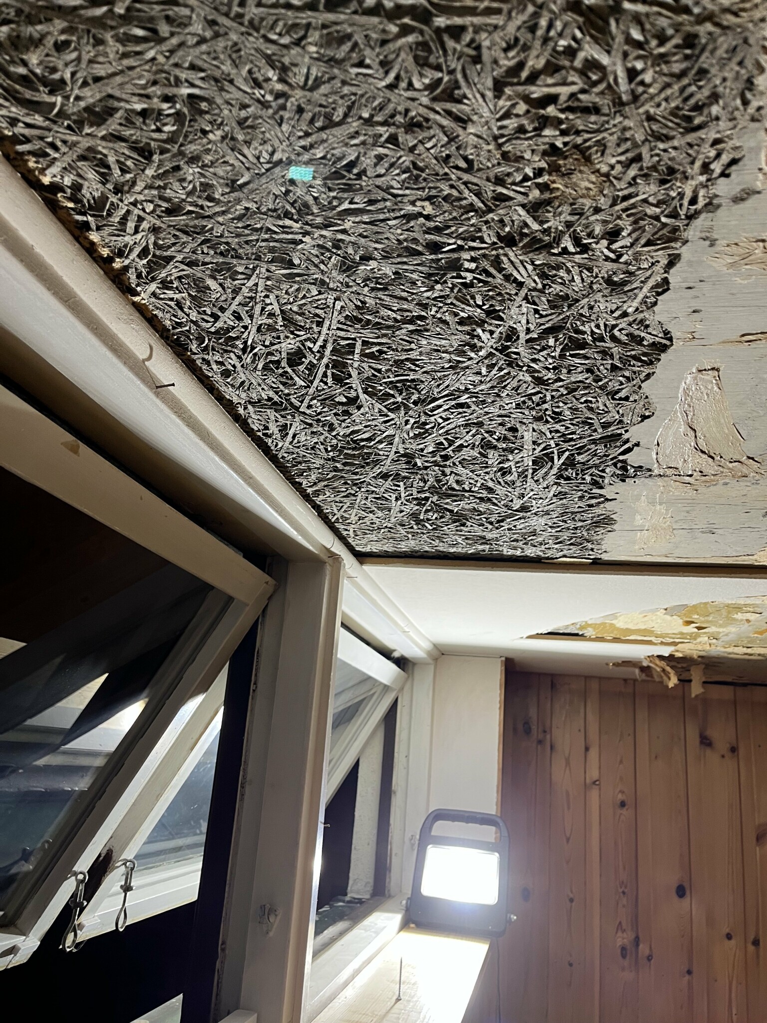

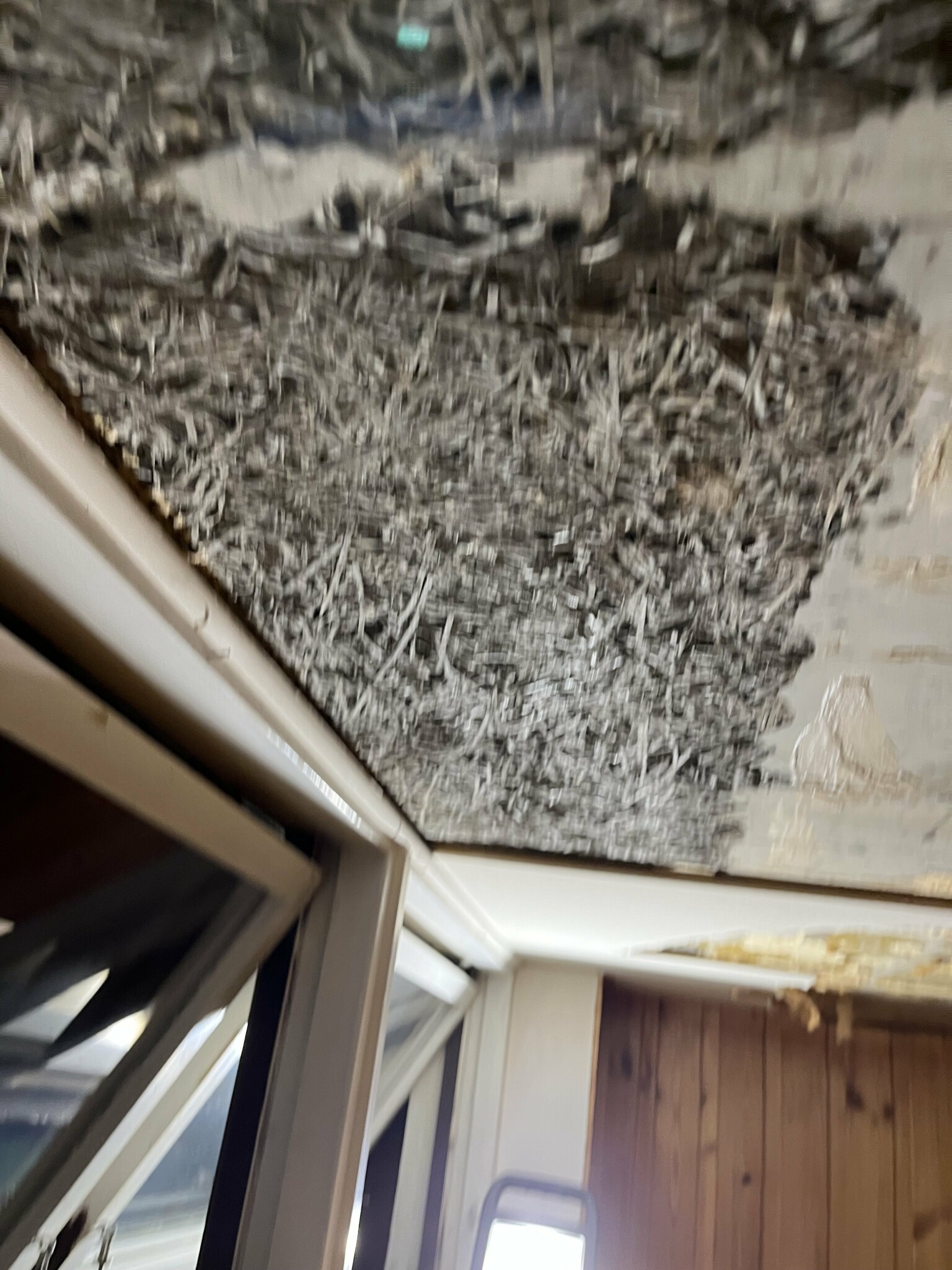

Kan detta vara asbest?
Prov ska göras men intressant om någon kan identifiera genom bilden?
Skadat tak med möjlighet till asbest, nära fönster med ljusinsläpp.
Bild av gammal takplatta med fiberliknande struktur bredvid öppet fönster, ifrågasättning om det kan innehålla asbest.
Närbild på ett tak med rivet, grått material som kan misstänkas innehålla asbest, med fönster och träpanel i bakgrunden.
MultiMan
Det där ser ut som träullit eller likande, som är rivet trä som doppats i cement och sedan gjorts skivor av. Bra ljuddämpning bl a. Inte varit asbest i det vad jag vet.
tergo och 4 till
Googla på träullit och se om det är något liknande.
Ankaret83
Ja, 100% träullit utan asbest.
heimlaga och 2 till
Grymt, tack för snabba svar 🙏
