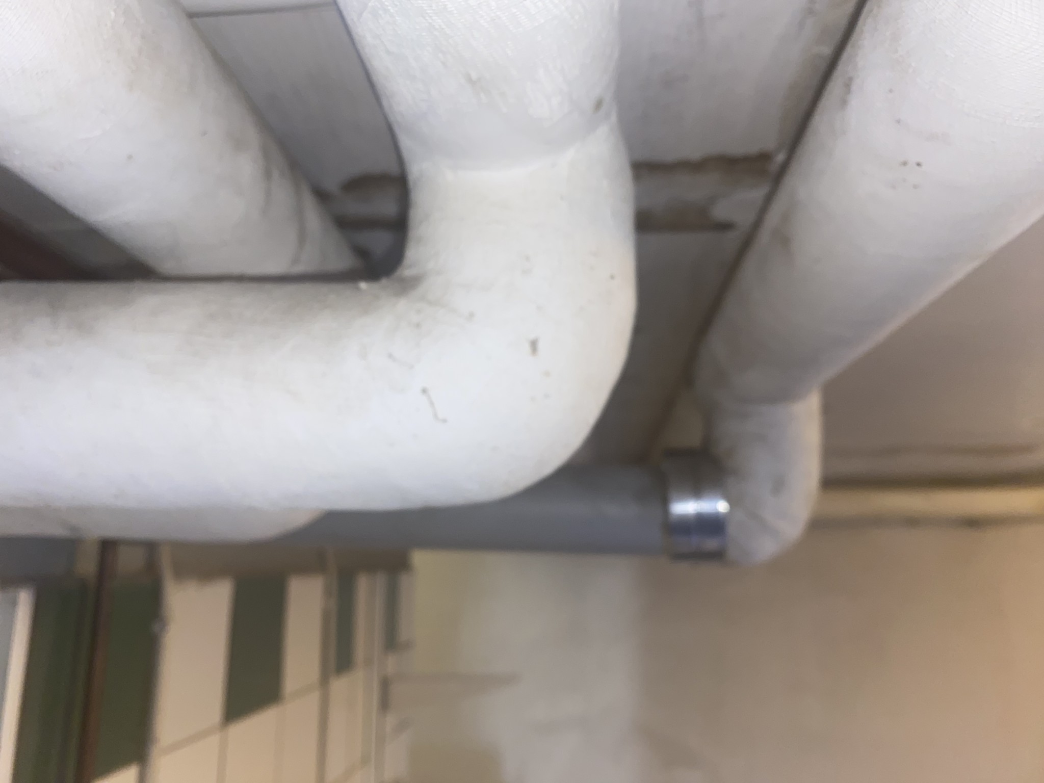

Hejsan, har ni en någon annan om det kan finnas asbest i rören som syns på bilden?
Tack!
Mvh
Catalin

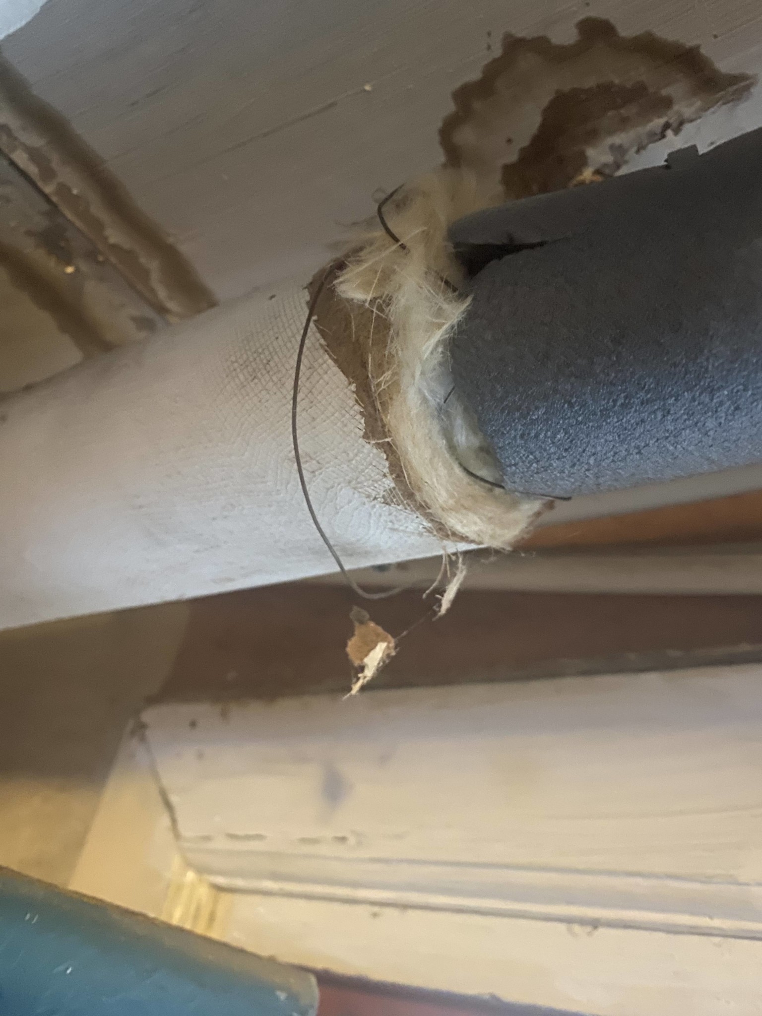

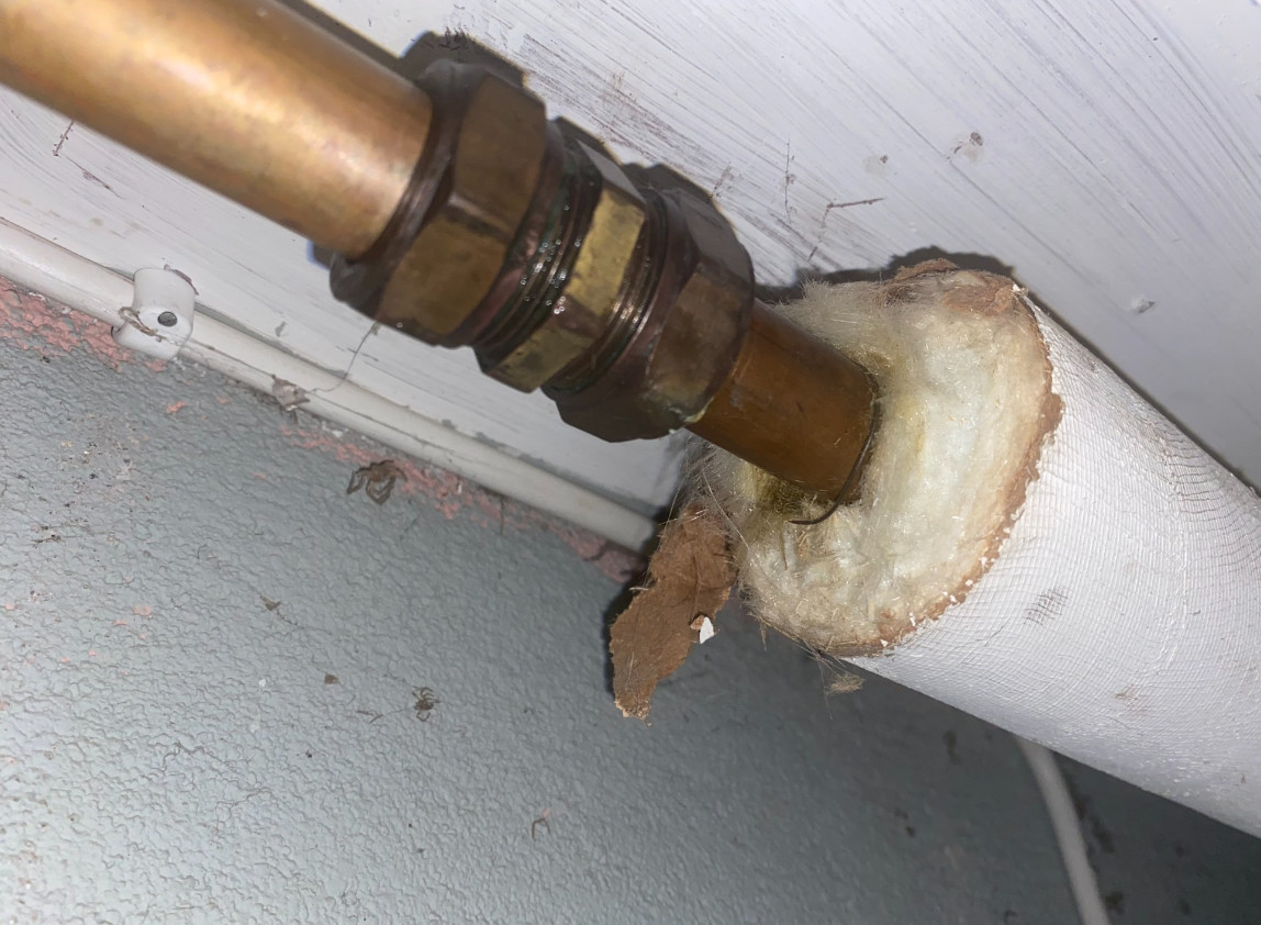

Typisk rörisolering från tiden då asbest användes, men det är inte asbest på bilderna.
Däremot är det sannolikt asbest innanför ”skalet” i rörböjarna.
Isoleringen ser ut som något blek glasull. Glasullen är gulare idag och mineralullen gråare.
Asbestfibrer är mer som bomull och finns i olika färger.

I rören hoppas jag det är vatten ;)
Ingen expert men tycker verkligen inte att det ser ut som den typen av isolering.

Ja, det är vatten. Tack för svaret
Glasullen ser modernare ut än från den tiden då nöthår och asbest användes. Så jag gissar att det inte finns asbest där, men säker kan man aldrig vara.
@CatalinM Kan vi inte få se bilder på rörkrökar!?
Det är där och inte på raksträckorna som asbest är vanligast.

Krökarna ser ut att kunna innehålla asbest.

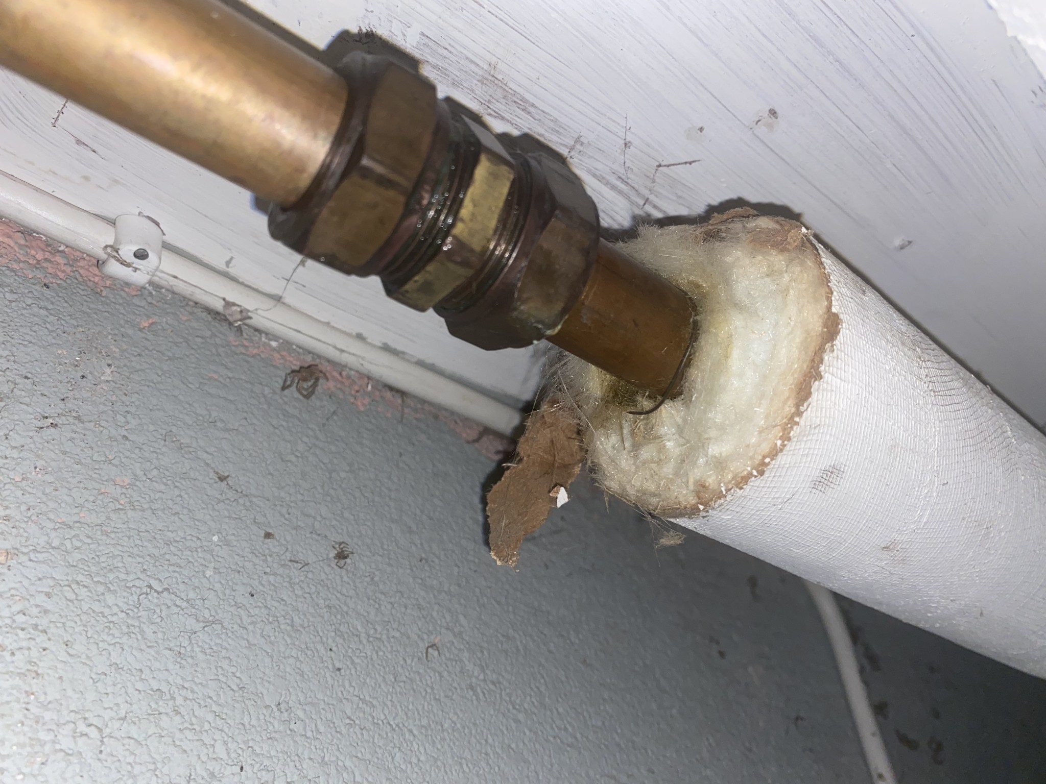

Det kanske bara är fotot som gör det men är det fuktigt kring denna koppling?
Isolerad röranslutning med värmeisolering och kopplingar, möjlig vatten- eller värmesystemdel, inomhus, närbild.
Vad drar du den slutsatsen utifrån?
Det är så de brukar se ut. Men det kan ju vara något annat. Utan analys ska man i alla fall inte chansa om man tänker riva i det.
Jag får väl lägga till att för att vara säker behövs det göra en provtagning. Knöligheten på krökarna kan vara en indikering eftersom asbestmassan som användes (gurmassa) formades för hand runt kröken.

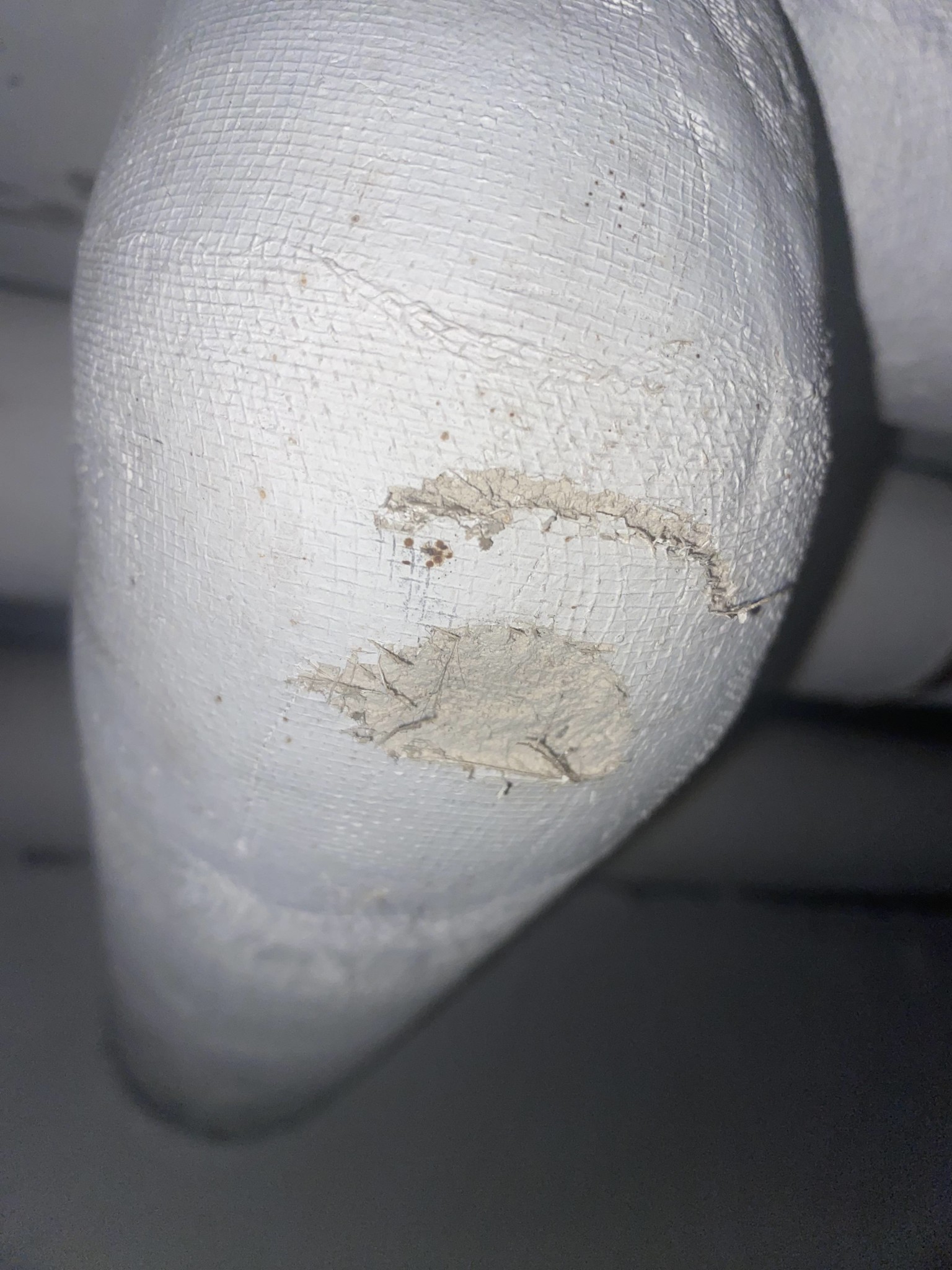

Såklart jag tänker mig skicka iväg några prover till laboratorium för analys. men som jag tolkar i den här bild, det ser ut som någon har redan ”tagit prov” och vad kan se, det ser ut som gips och inte som en klassisk gurmassa som jag har sett innan på nätet.
Jag kommer inte röra något innan jag vet exakt.
Man vad tror ni om den här bild?

Jag har tagit en bild på en rörböja som kan man se på innehållet, för mig det ser ut som gips och inte som gurmassa. Men jag kommer inte pilla på innan jag vet exakt.

Du har inte möjlighet att kolla med tidigare ägare om det är så att de vet?
Du kommer behöva röra det om du vill veta då det bara finns ett sätt att säkerställa och det är att ta prover. Självklart kan du ta in en firma som tar prover oxå men gissar att det blir stora utgifter för bara en koll.
