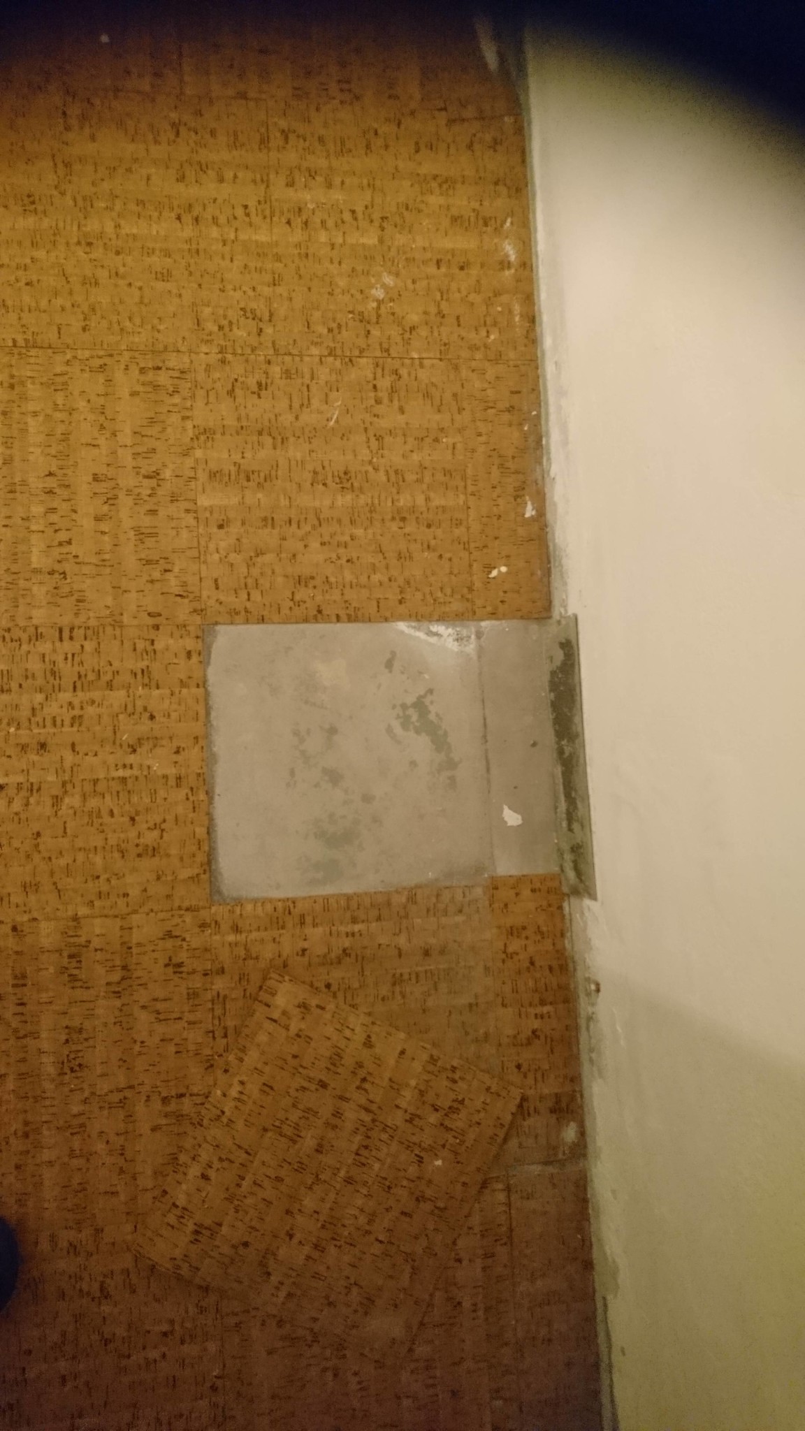

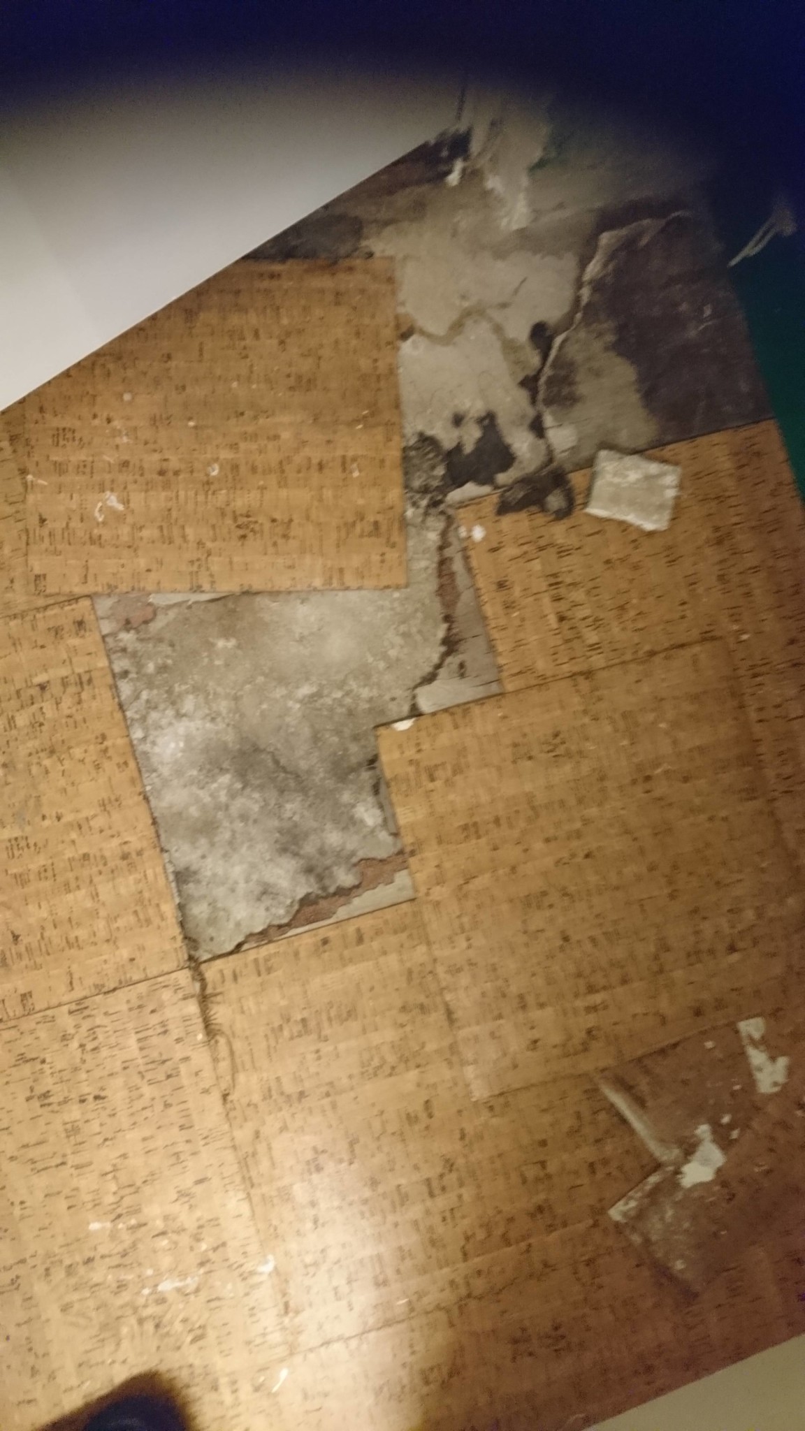

Nu är det plastmatta som är fyrkantiga rutor som utetrall. Dem sitter löst (som om klistret har släpp på dem). Undrar om det är asbest i klistret som dem har använt. Limmet är inte svart som jag har googlat mig fram. Betongen ser ut som vanlig betong. Jag har tagit lite bilder på olika ställen.
Den ena bilden är det är direkt klistrat mot betongen. Den andra bilden är mattan klistrad på plywoodskiva (tror att det är plywoodskiva).
Anledningen till att det är lite mörkt på skivan är att det har varit vatten på den.
Hur ska jag avgöra om det är asbest eller inte? Ytan som vi ska sätta klinkers på är stor.

Vad menar du skulle innehålla asbest?
Ser ut som masonit på andra bilden.
Själva plastmattan är väl av plast?
Sen är det väl betong??
Raws89
Det kan vara asbest i själva fyllnaden i plastmattan vad jag vet. Ljusgrå fyllnad kan vara asbest.
Det ser ut som Korkoplast, en golvbeläggning med ett lager av äkta kork under plastlagret, under korken ett vitt plastlager. Den gjordes i rutor eller rektanglar som limmades på underlaget. De flesta såg ut enligt bild nedan men det fanns också en mera exklusiv variant med skuren kork som såg ut som din.
Korkoplast innehåller ingen asbest. .

Jag undrar om det är limmet som innehåller asbesta
JanneJanne123
Skicka på analys om du är orolig, kostar 3-4 hundra och du får svar på några dagar.
maer031 och 2 till
Hej.
Tack för hjälpen. Skickade prov på matta lim och masonitskiva. Ingen asbest skönt nog.
