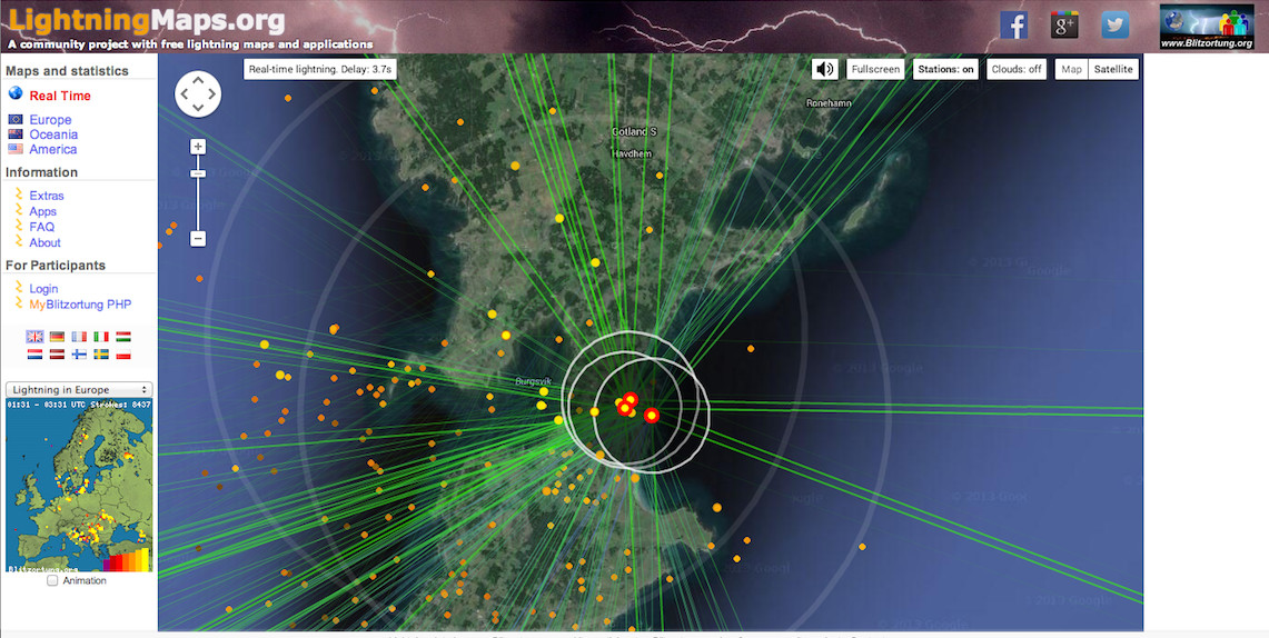

Elmatningarna till två vattenpumpar 50-80 m från huset och jordvärmeslingan på 1,3 km går i princip in i badrummet. Där vi även har TT och TM på stengolv. Avloppet sticker iväg 100 meter på ett tredje håll.
Skulle blixten slå i marken i närheten kan man nog räkna med att tämligen många kV och kA försöker leta sig fram längs den väg som bjuder minsta motståndet och då vill jag givetvis inte att någon kommer i vägen.
I köket är det också ett stengolv under vilket det ligger vattenburen värme. Det kittlar bra i fingrarna bara man tar i en iPad, så där skulle jag inte stå vid diskbänken om inte allt hade varit grundligt potentialujämnat.
