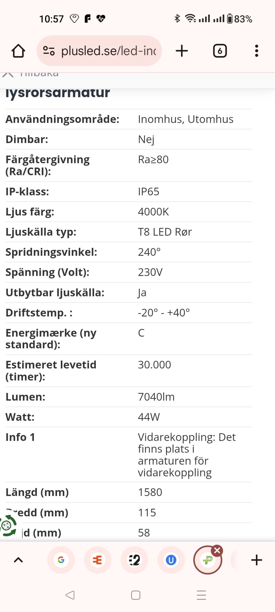

useless useless skrev:
De verkar inte vara gjorda för vidarekoppling, så det bli en extra dosa för förgrening vid varje armatur.
  • Specifikationer för lysrörsarmatur: IP65, 4000K, 230V, 7040lm, 44W, Ra≥80, -20° till +40°C, T8 LED, spridningsvinkel 240°, längd 1580 mm.

N Nissesbygg skrev:
Då kanske dessa är bättre [länk]
Enligt bilderna finns det bara kabelgenomföring i ena änden. Vart ska den vidarekopplade kabeln ta vägen?
Bara för att det finns en plint internt där man kan fästa två kablar betyder det inte att det funkar att vidarekoppla på ett bra och godkänt sätt.
Du har helt rätt, hade missat detta.
Tack
