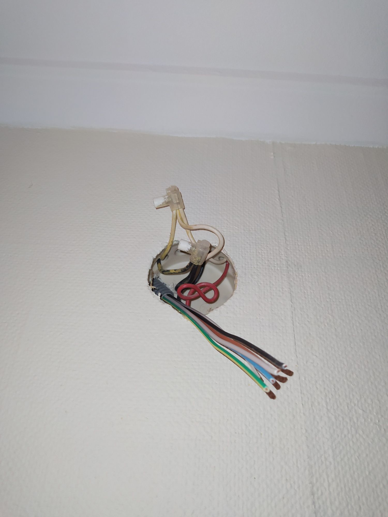

Nu tog jag kort på allt så kanske det går att få en bättre bild....
Första visar kopplingspunkten på andra sidan väggen.

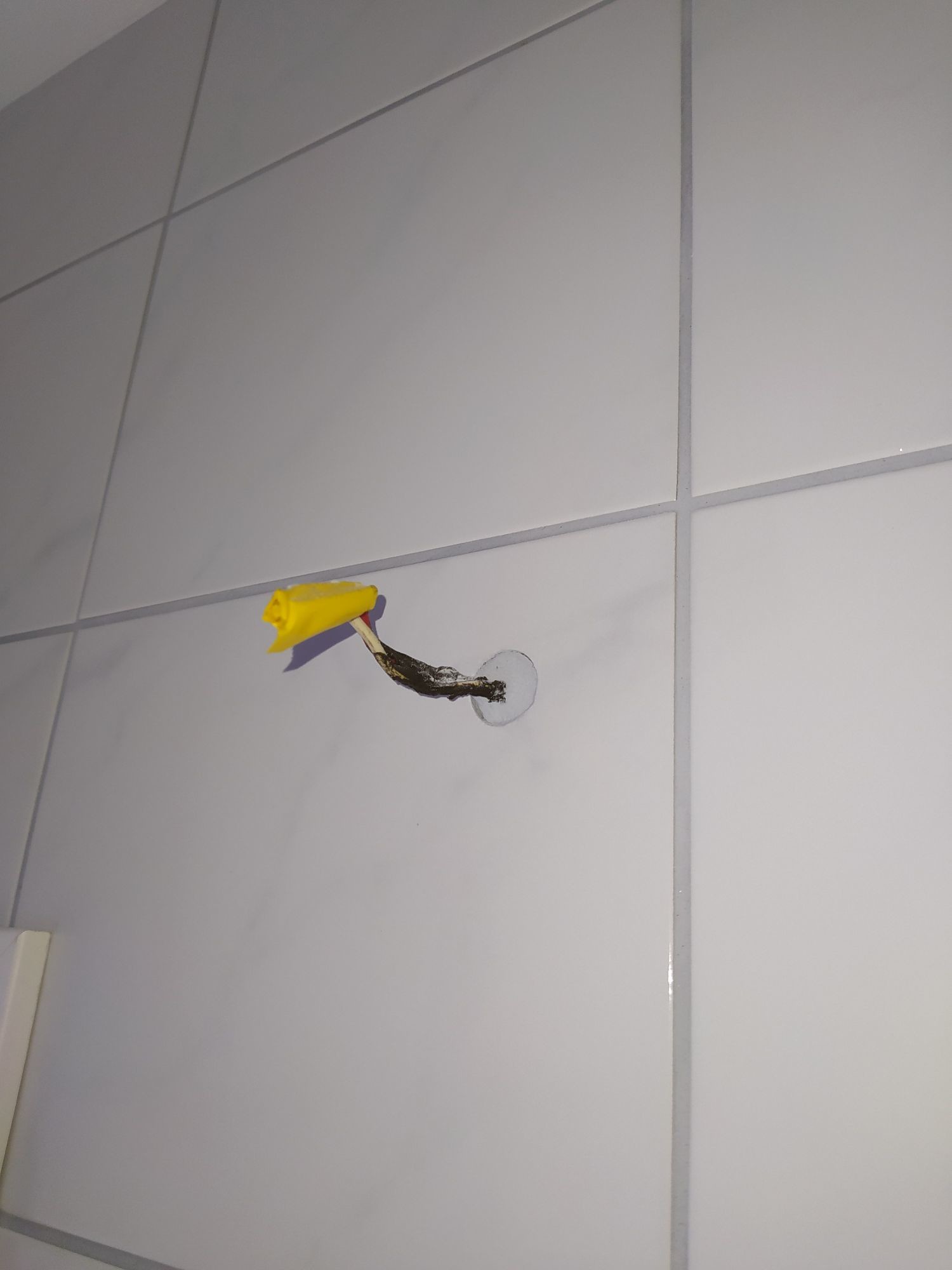

Sen har vi där de har putsat eller spritsat in trådarna. Jag är inte säker på vad de har kletat runt men jag hoppas inte det är fogmassa för då känns det som det finns större problem att vänta sig. Det ska gå ett VP-rör bakom där som fortsätter upp på vinden och ner till kopplingspunkten.

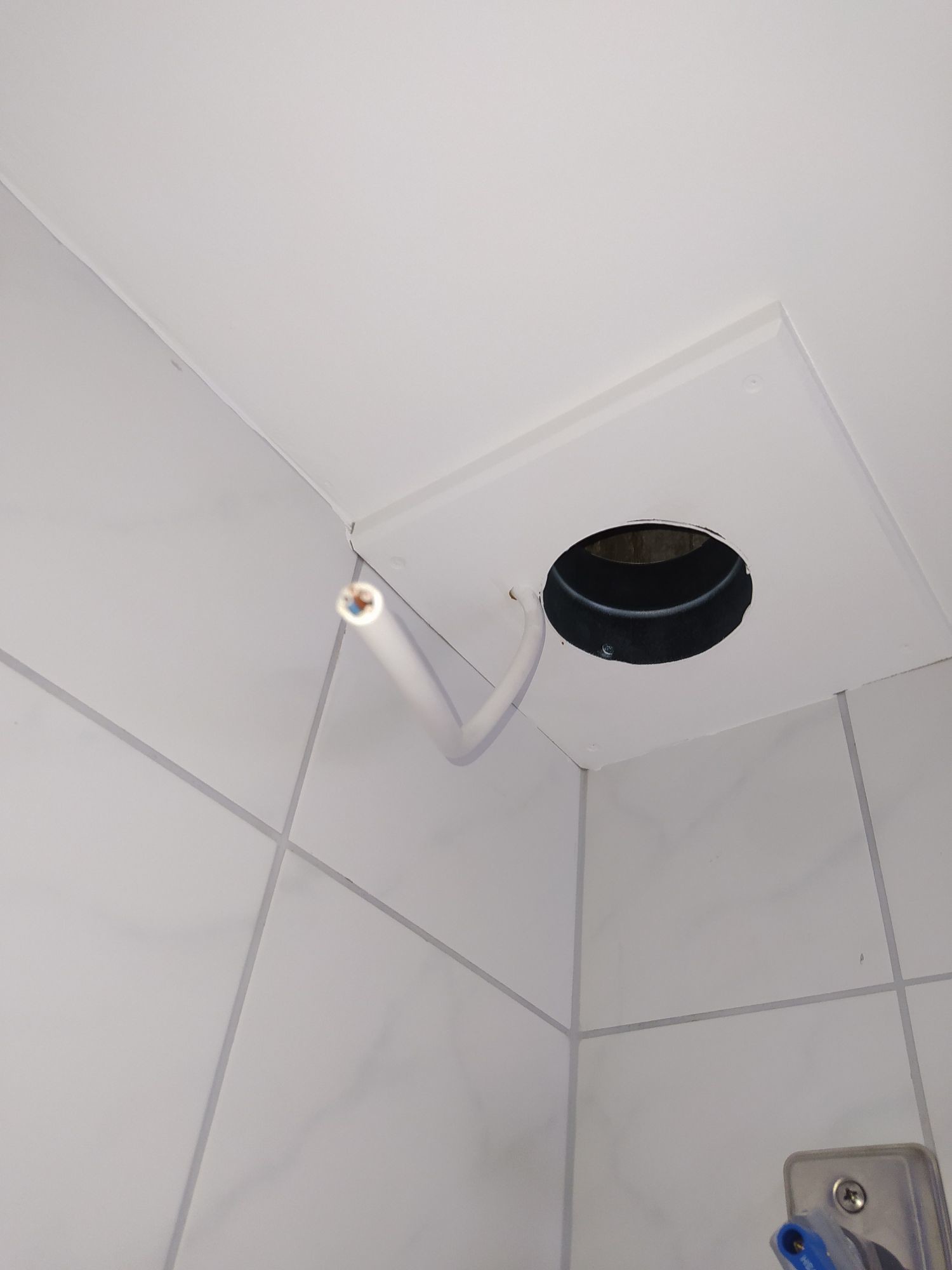

Och sen har vi där fläkten ska in. De har dragit en kabel precis ovanför kaklet genom täckbrickan och ner.
Jag litar på att elektrikern har koll på läget, så jag hoppas att inte han eller nån annan av hantverkarna gjort bort sig här.

Det kommer nog ut ett rör där, som man har skurit jäms med plattan och fyllt med latex eller silikon. Det var onödigt gjort. Ev går det att skära bort och dra nya ledningar. Inga större konstigheter vid fläkten.

Ja jag förstår inte heller varför man fyllt upp med silikon. FInns ju alltid en större risk att skada trådar när det behöver avlägsnas. Man hade ju egentligen kunnat be elektrikern byta dem samtidigt, då de lär vara lika gamla som huset kan ju trådarna vara lite si å så tänker jag.tommib skrev:

För att lösa JFB problemet utan att riskera stora kostnader med ombyggnation av central och felsökning går det ju att sätta en vif den där dosan som bara täcker badrummet. Men lite av en nödlösning för har man fel i anläggningen vill man ju få bort dom.
