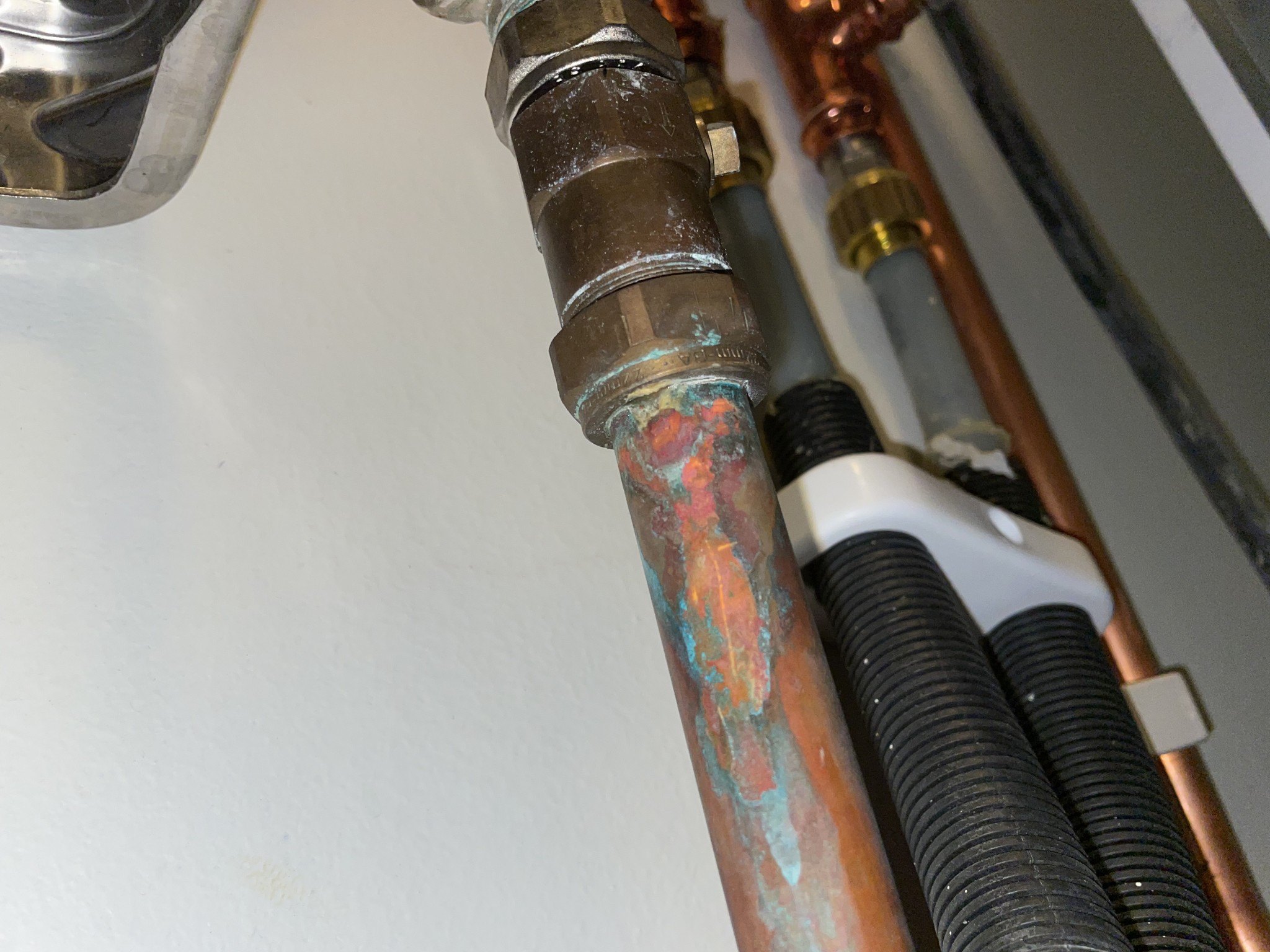

Har ärgning på inkommande kallvatten efter vattenmätare, ser ut att vara en koppling som läcker minimalt. Hur allvarligt är det, och finns det något sätt att åtgärda själv utan kunskaper inom VVS…?
  • Kopparledning med tecken på korrosion och ärgning vid en koppling.

Har du identifierat något pågående läckage vid en koppling? Annars kan kondens också ligga bakom ärgning på kallvattenrör. Om du identifierat en läckande koppling, kan du prova med att dra åt muttern en liten bit; börja då försiktigt med ca 1/8 varv och om det inte räcker ytterligare 1/8 varv. Det ser ut att finnas grön ärg hela vägen upp på bilden, så det kan ha runnit en bit ifall det är en läcka. Om du borstar bort ärgen som sitter där nu, kan det bli lättare att identifiera en mikroläcka.
